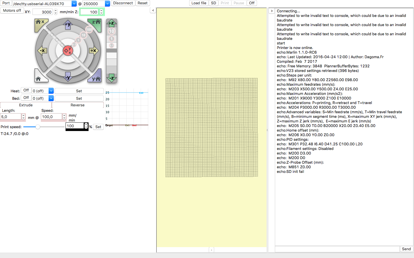

  6. Salut Kachidoki, voici les essais que j'ai effectué: Dans PronterFace, quand je demande un mouvement sur -Y + Y et -Z +Z la distance parcouru correspond bien a la consigne, par contre sur -X +X pour 0,1 j'ai un mouvement de 1mm! Pour 1 j'ai un mouvement de 0,5mm! Pour 10 j'ai un mouvement de 40mm! Pour 100 sur -X j'ai le fin de course qui me stop et sur +X GRRRRRRRRRR !!!!!! J'ai clairement un souci sur l'axe X le déplacement ne correspond pas du tous a la consigne.. Vue que sur les dagoma il n'y a q'un EndStop physique par axe le second étant un SoftEndStop l'axe se déplace mais viens en buté physique sur le chassis et fait un GRRRR car le moteur veut continuer ca course.. jusqu'au SoftEndStop... Merci de m'éclairer

  8. Salut Zarrt, a la demande de Dagoma j'ai inversé les moteur de l'axe X et Y, c'est encore pire car le plateau vien tapé du le fond de l'imprimante et il fait un gros GRRRRRRRR. Pour info, j'ai connecté mon imprimante sur Pronterface, quand je demande un homing des axes 1 par 1 aucun souci, les axes se place au bonne endroit. Quand je demande un homing generale pour que tous doit centré j'ai exactement le meme probleme qu'avec dagom'app... Merci pour votre aide. Cdlt
  9. Salut, j'ai tester les endstop au multimetre, le contact est fermé lorque rien n'appuie dessus et il s'ouvre quand le plateau ou la tete viens en butée dessus. J'ai verifié directement sur les contact de la carte mere pour etre sur.
