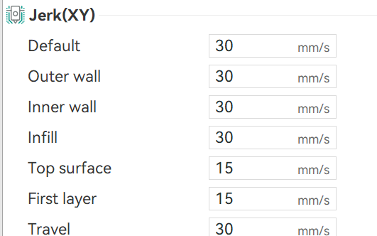

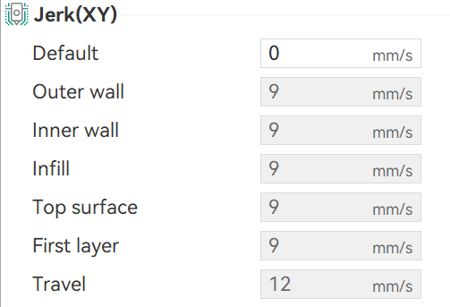

Je me suis mal exprimé, orca 2.20 c'est la version importée du profil et la version 1.91 c'est la version par default du logiciel. Je suis en arrêt maladie faut pas m'en vouloir..... -
Artillery Sidewinder X4 Pro et Plus, tout ce qu'il faut savoir
hargathor en réponse au topic de MrMagounet dans Artillery
@MrMagounet pas bête du tout. Effectivement en comparant il y à une grosse différence entre le profil dispo sur Orca 2.20 et celui fourni en première page. Etant débutant je t'avoue que je ne saurais pas les interpréter, tu en dis quoi ? Orca 2.20 Profil Orca 1.91 -

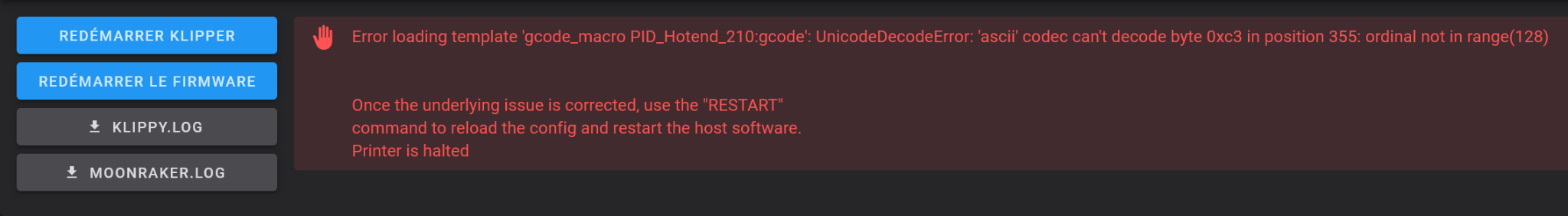

Merci beaucoup ! Effectivement j'aurais du y penser.... Je supprime les accents et tente un redémarrage dès que mon impression est terminée. ça donne un fichier macro.cfg avec ça dedans [gcode_macro PID_Hotend_210] description: PID Buse gcode: {% if printer.idle_timeout.state == "Printing" %} RESPOND TYPE=error MSG="Impossible de lancer cette macro pendant une impression !" {% else %} RESPOND MSG="Lancement de la calibration PID du hotend ..." G28 G90 G1 Z50 F1000 # Attendre la fin des mouvement M400 # Lancer la ventilation à 100% M106 PID_CALIBRATE HEATER=extruder TARGET={params.TEMP|default(210)} # PID_CALIBRATE HEATER=extruder TARGET=210 # Stopper la Ventilation a la fin du PID M107 G28 RESPOND MSG="Fin de calibration PID de la buse ! Sauvegarde et redemarrage dans 10 Secondes !" G4 P10000 SAVE_CONFIG {% endif %} [gcode_macro PID_Bed_60] description: PID Plateau gcode: {% if printer.idle_timeout.state == "Printing" %} RESPOND TYPE=error MSG="Impossible de lancer cette macro pendant une impression !" {% else %} RESPOND MSG="Lancement de la calibration PID du Plateau ..." G28 G90 G1 Z50 F1000 # Attendre la fin des mouvement M400 # Lancer la ventilation à 100% M106 PID_CALIBRATE HEATER=heater_bed TARGET={params.TEMP|default(60)} #PID_CALIBRATE HEATER=heater_bed TARGET=60 # Stopper la Ventilation a la fin du PID M107 G28 RESPOND MSG="Fin de calibration PID du plateau ! Sauvegarde et redemarrage dans 10 Secondes !" G4 P10000 SAVE_CONFIG {% endif %} Et par le plus grand des hasards j'ai également un message d'erreur sur Orca Slicer avec ton profile à propos d'une jerk speed. Il semblerait qu'il soit supérieur au max jerk speed de l'imprimante. Tu saurais d'ou ça vient et si j'ai loupé un truc ? -

Salut à tous, tout d'abord merci pour tous les conseils, macro et configurations fournies sur ce sujet ça m'a beaucoup aidé en tant que noob de l'impression 3D depuis que j'ai reçu mon artillery SW x4 plus vendredi dernier. Après avoir suivi les conseils de Mr Magounet (merci pour le tip sur les entretoises) je me retrouve quand même face à un soucis quand je redémarre électriquement mon imprimante. Elle est pourtant à jour en 1.5.0, je n'ai pas encore osé mettre à jour fluidd par contre. Une idée ? Quand je ré-upload le fichier et l'inclu en faisant enregistrer puis redémarrer (logiciellement donc) les macros sont biens prises en compte. Je continue la lecture de ce forum qui est bien passionnante A+ et merci d'avance pour vos réponses
