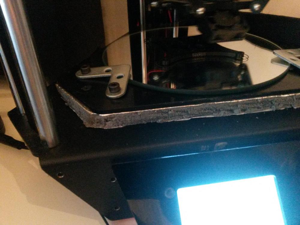

  5. Merci pour ton retour Ok, pour le buzzer je n'avais pas trouvé sur le forum, j'ai du mal chercher, pourtant ... mea culpa. Le BedFix fonctionnait très bien au début et la qualité d'accroche s'est détérioré dans le temps. J'ai lu ici et là que je n'étais pas le seul dans ce cas. C'est globalement pas une science exacte, de toute façon ... Pour la mousse sous le plateau chauffant, oui, moi aussi je l'ai, c'est pour cela que j'ai "évidé" le centre du reflecteur pour que tout le plateau chauffant et sa mousse vienne s'y loger. L'intérêt c'est que là, toute la partie en alu qui supporte le bedfix (ou autre ...) est 'isolée", sinon ça fait quand même un beau dissipateur. Et vu la différence flagrante "avant / après" ... Enfin l'important, c'est que tu n'ai pas de problème !
  6. Bonsoir, Utilisateur de la MDR depuis quelques mois maintenant, j'était plutôt "lecteur" que "contributeur" sur le forum, ayant plus de chose à apprendre qu'à partager. Je tenais néanmoins à partager avec une modification qui a profondément amélioré mon expérience, et deux petites astuces. Commençons par ces dernières, c'est rapide : Modification de la température de préchauffage par défaut lors de l'utilisation du menu "Preparer >> Prechauffage" Editer le fichier "config.txt" qui se situe sur la carte SD et rajouter les lignes suivantes - bien sûr les valeurs sont à ajuster en fonction de vos habitudes panel.hotend_temperature 200 panel.bed_temperature 65 Suppression du "beep" insupportable à chaque pression sur le bouton du panel Repérer la ligne panel.buzz_pin 0.10 # pin for buzzer (use red led OR buzzer not both) et la modifier en panel.buzz_pin nc Bien, ceci fait, laissez-moi vous expliquer un peu le contexte de la modification que je veux vous présenter. J'avais d'énorme problème d'accroche de la première couche. En lisant diverses choses ici et là, j'ai commencé par virer le 3DBedFix fournit avec l'imprimante, et le remplacer par un miroir circulaire (merci @sigiel). C'était mieux mais pas encore top, surtout sur les courbes et les petits cercles. J'ai tout essayé, la laque, la colle, le scotch, toutes les température de 60 à 75 (!!) degré, et impossiblie d'avoir quelque chose de convenable. Soit ça tient pas (sans rien, ou laque), soit c'est impossible à décoller (scotch, colle). En discutant de mon problème avec un collègue, il me dit "attends, moi j'imprime du PLA sur mon plateau en verre sans RIEN mettre dessus, en chauffant à 65°, ça tient parfaitement tout seul et même des pièces complexes ... t'es sûr que ton plateau chauffe bien ? Et de manière homogène ?" (O_o) Il m'a alors fait part de son astuce. Le plateau chauffant de la MDR est surélevé du bâti de plusieurs millimètres, ce qui fait que, comme la chaleur monte, un phénomène de convection naturelle se crée et "ventile" sous le plateau. Ce qui fait que, d'une part, le temps de chauffe est très long, et d'autre part, la température n'est ni homogène, ni stable. J'ai donc été acheté chez Merlin une plaque de reflecteur thermique, que l'on met généralement entre le mur et le radiateur. Cette plaque fait 10mm d'épaisseurs (soit la hauteur des colonnettes qui surélèvent le plateau chauffant du bâti). Je l'ai découpé en suivant la forme "delta" du support du plateau chauffant, et j'ai légèrement creusé la mousse pour que le "patch" chauffant puisse venir s'y loger confortablement. Oui, je sais, j'aurai du faire des photos pendant le montage mais je n'y ai pas pensé sur le coup. Voilà en tout cas une photo du réflecteur en place Depuis cette modification, plus AUCUN problème d'accrochage, et sans AUCUN ajout sur le miroir. Le miroir est propre et bien dégraissé (liquide vaisselle), chauffé à 65°c et l'accroche est parfaite. Lorsque l'impression se termine, j'ai juste besoin de le laisser refroidir et l'objet se détache tout seul. Bonne soirée à vous ! Philou
