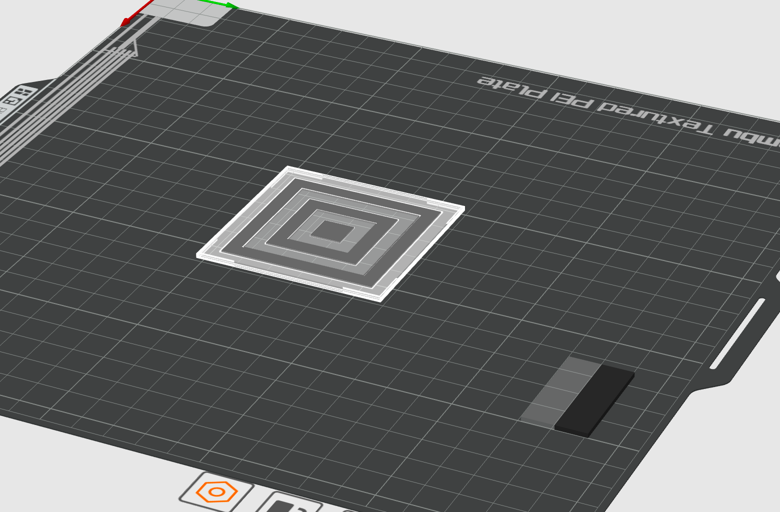

  2. j'ai refais les piece en modifiant les cotes en enlevant 0,1 mm a chaque coter du noir
  3. YESSSSSSSSSS . sa a l'air de fonctionner plus cas imprimé merci

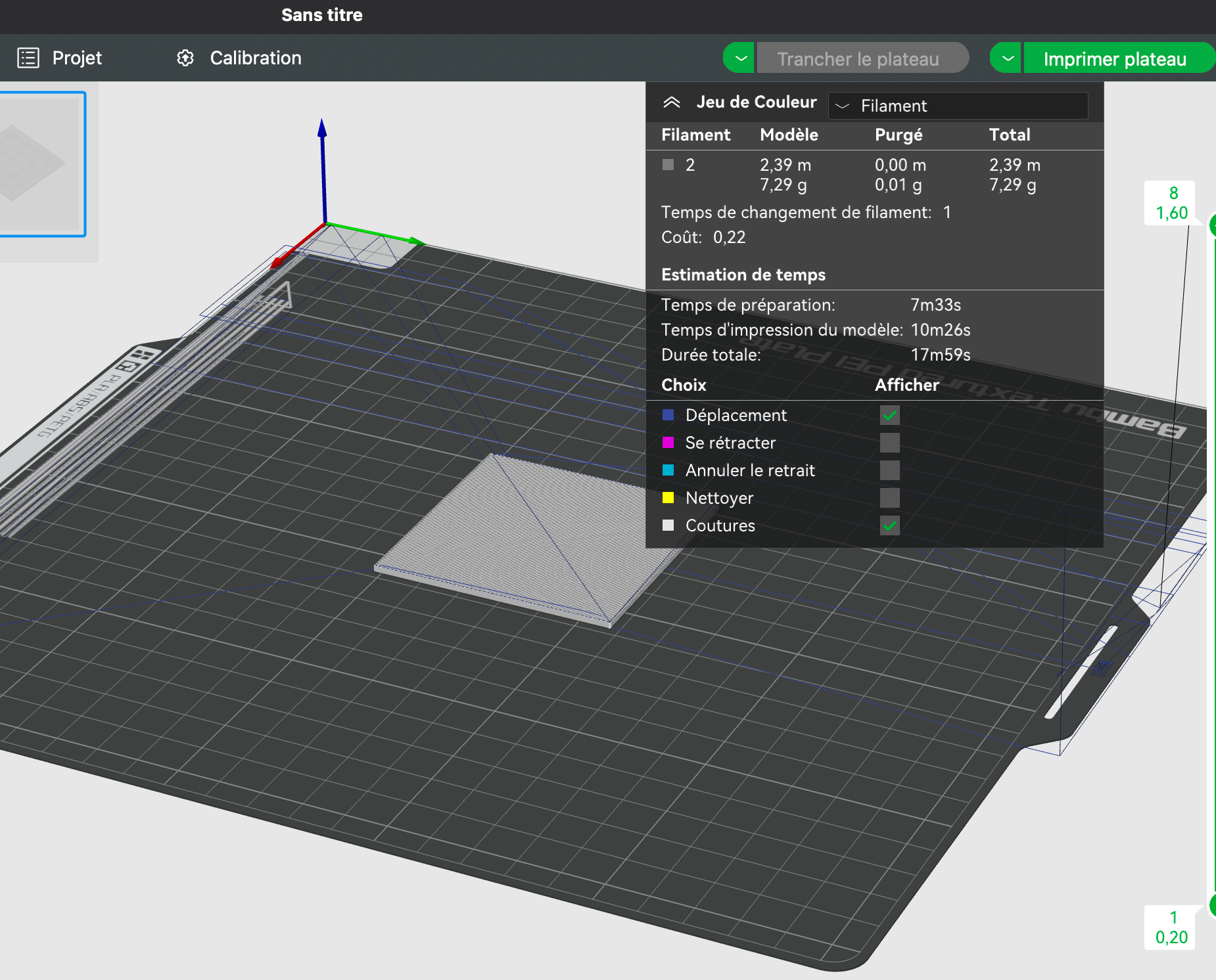

  8. oui sa je l'ai fai . chaque pièce est bien dans la couleur que je veux sa pas de souci . le problème c'est au tranchage ou la couleur interne et supprimé .

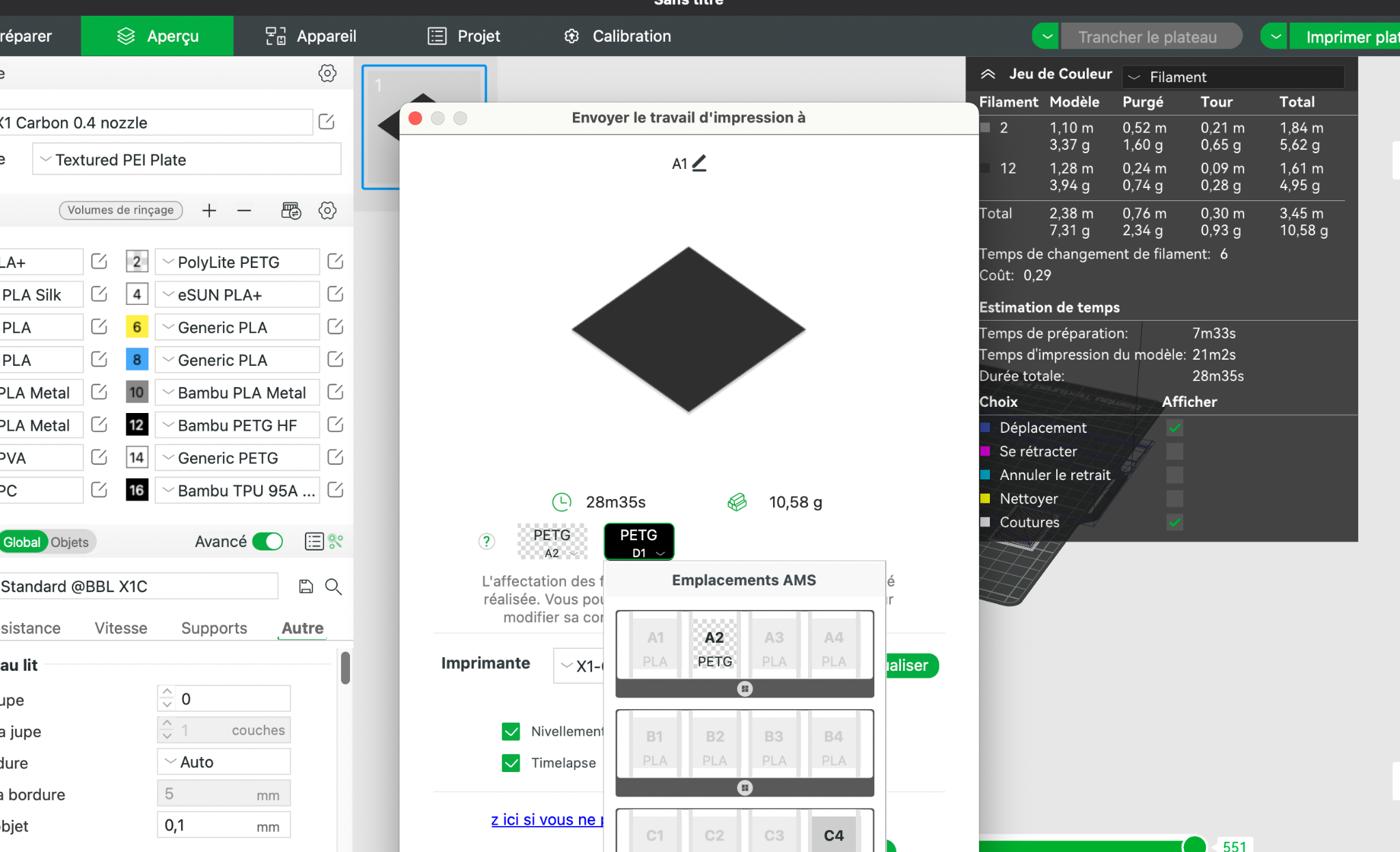

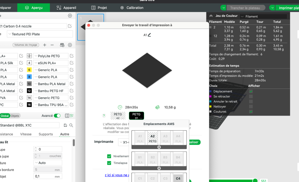

  9. bonjour, normalement quand tu fait imprimer le plateau il te demande de choisir les couleurs . ta juste a sélectionner la bobine 3 a la place de la couleur que tu veux.
  10. Bonjour, j'aimerais imprimer un truc simple juste un carré noir par exemple mais entouré de transparent. j'ai fais la piece sur fusion en plusieurs partie je les ajoute a Bambu Studio, il voit bien les déférente partie de la piece et leur couleur parcontre quand je passe au tranchage il reste plus que une couleur . quelqu'un a une idée sur comment faire ?
