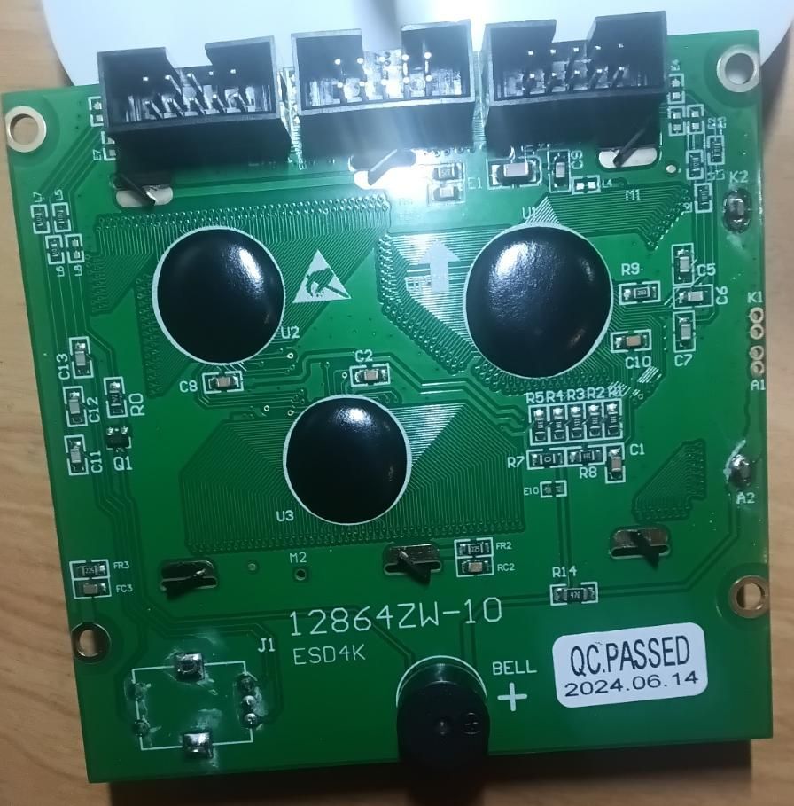

  1. Je iens de vérifier, mais la carte dont je parle est référencée sur Amazon sous le titre ; Carte de Contrôle Mini E3, Nouvelle Mise à Niveau for Creality Ender 3, Ender 3 Pro, Carte Contrôleur D'affichage Intelligent, Visiter la boutique Dpofirs La photo de ma carte est ci-dessous et ne ressemble pas du tout à celle proposée. Je pourrais procéder prochainement aux tests suggérés. Toutefois je vais récupérer une Ender 3 complète lundi et je ferai ce qui reste à mon niveau : des d'échange standard. Cela devrait dégrossir le problème en faisant apparaitre le maillon faible. Je Je vous tiens au courant… En attendant je tiens à vous remercier de vps réponses et vos conseils

  4. Bonjour, Je n(avais plus utilisé mon imprimante Ender 3 Pro depuis juin dernier. Lorsque j'ai tenté de la ralumer il y a quelques jour, l'écran de contrôle s'est allum", mais est resté blanc. L'allumage du 3D pad n'a affiché que le logo. Pas plus. Comme cela s'était déjà produit il y a quelques années, j'ai pensé remplacer la carte de contrôle. Je n'aurais peut-être pa dû opter pour une Carte de "Contrôle Mini E3" qui est arrivé sans notive et dont le simple remplecement n(a rien changé Mon problè est maintenant si - je dois plutôt remplacer la carte mère - en profiter pour la ramplacer par la version plus récente - essayer plutôt de remplacer l'écran par le kit écran intelligent Est-ce que cela peut marcher ? OU dois-je tout jeter et changer par une "Ender-3 V3 Plus" (300x300x330) ? La même question posée directement à Creality n'a obtenu aucune réponse. Il semble qu'il ne gèrent plus cette vieille gamme. Quelqu'un peut_il (ou elle) me coneiller compte tenu du fait que je suis zéro pour la partie électronique ? Je vous en remercie par avance
