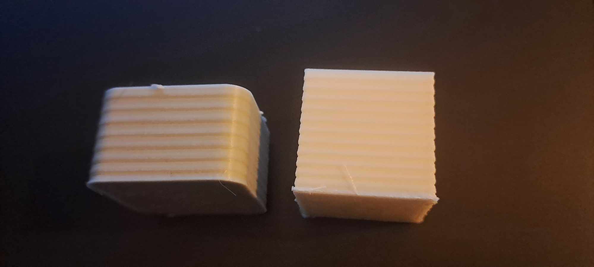

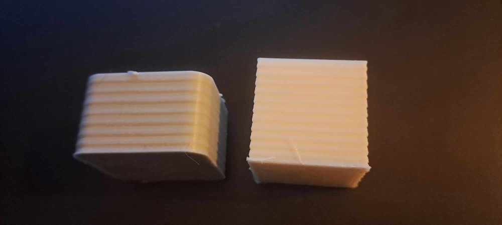

  1. bonsoir j avais ce problème et après avoir cherché j ai changé le plateau chauffant que je venais d acheter par un ancien et je n avais plus de saccades
  2. Bonsoir l extrudeur a était refait a neuf, les roulements tournent bien.je bloque complètement je pense peut être a la carte mère mais je ne sais quoi vérifier.
  3. Bonjour a tous j ai une x1 de puis plus de 4 ans et c est la première fois qu elle me fait une impression avec des marques en z j ai tous contrôlé : galets, extrudeur révisé niveau refait vis sans fin nettoyée tension courroie correct . La je suis je comprend pas j ai tranché comme d habitude avec cura. Si quelqu un a déjà eu ce problème merci pour l aide .Ca ne vient pas du slicer car j ai passé mon g-code a un collègue qui as imprimé sans problème.j ai utilisé un autre pc pour trancher même chose.la je bloque merci pour votre aide
