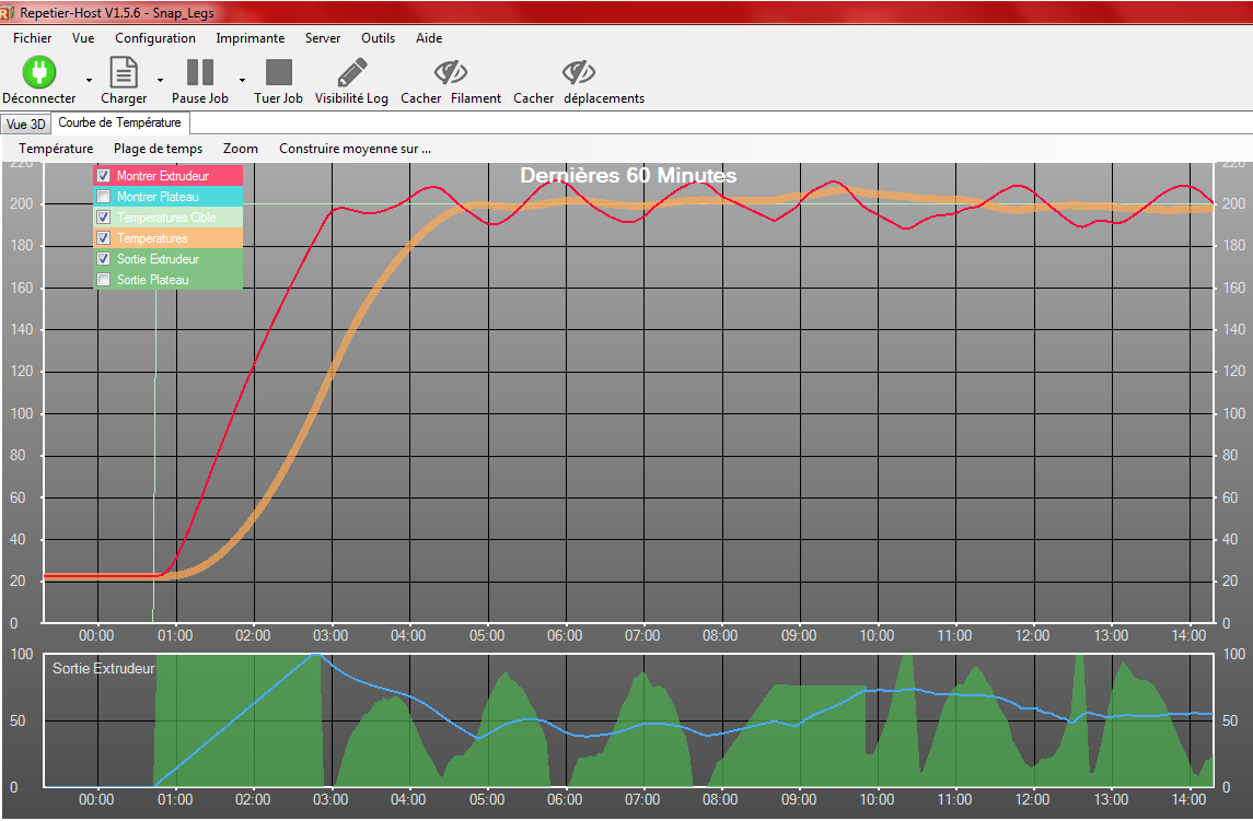

  1. Rebonjour ! Mon problème a été résolu ! Le souci venait des réglage du fichier configuration.h de Marlin. Je vais poster la solution pour ceux qui seraient concerné par ce problème de variation de température : Faites un PID Autotune : http://reprap.org/wiki/PID_Tuning 1/ Connectez votre imprimante et faites en sortes que votre extrudeur soit froid. 2/ Lancez la commande M303 E0 S200 C8. Cela va permettre de récupérer les valeurs Kp, Ki et Kd pendant 8 cycles. 3/ Une fois réalisé, vous devriez obtenir le code suivant, tout à la fin de vos logs : bias: 92 d: 92 min: 196.56 max: 203.75 Ku: 32.59 Tu: 54.92 Clasic PID Kp: 19.56 Ki: 0.71 Kd: 134.26 PID Autotune finished ! Place the Kp, Ki and Kd constants in the configuration.h 4/ Notez les valeurs que vous obtenez pour Kp, Ki et Kd puis déconnectez votre machine. 5/Reconnectez là , puis rentrez la commande suivante : M301 Pxx.xx Ix.xx Dxxx.xx Remplacez les x dans chaque paramètre par les valeurs suivantes : P:Kp , I:Ki et D:Kd vous devriez obtenir un code du genre : M301 P19.56 I0.71 D134.26 6/Sauvegardez vos paramètre en rentrant la commande M500 7/ Déconnectez puis reconnectez votre machine et vérifiez que vous avez bien les bonnes valeurs dans vos logs pour Kp,Ki et Kd. Normalement , vous ne devriez plus avoir d'oscillations ! Bonne journée !

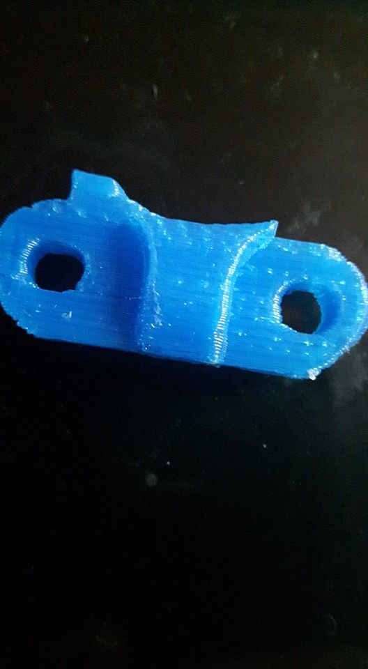

  2. Bonjour à tous, Depuis quelques temps j'ai des problèmes concernant la température de ma buse. En effet, lorsque je lance une impression, cette dernière atteint bien la température requise mais ne reste pas stable : elle varie continuellement de +/-10°C (cf courbe de température). La température moyenne semble donc correspondre, mais ces oscillations me paraissent étranges... Et cela à l'air d'influer sur la qualité des pièces que j'imprime (voir pièce jointe) J'ai récemment changé la thermistance (et j'ai ce problème peu importe la thermistance utilisée) et je dispose d'une hotend tout métal de chez e-motion tech : http://www.reprap-france.com/produit/1234568292-kit-hexagon-1-75mm Auriez-vous des suggestions pour palier à mon problème s'il vous plait ?
