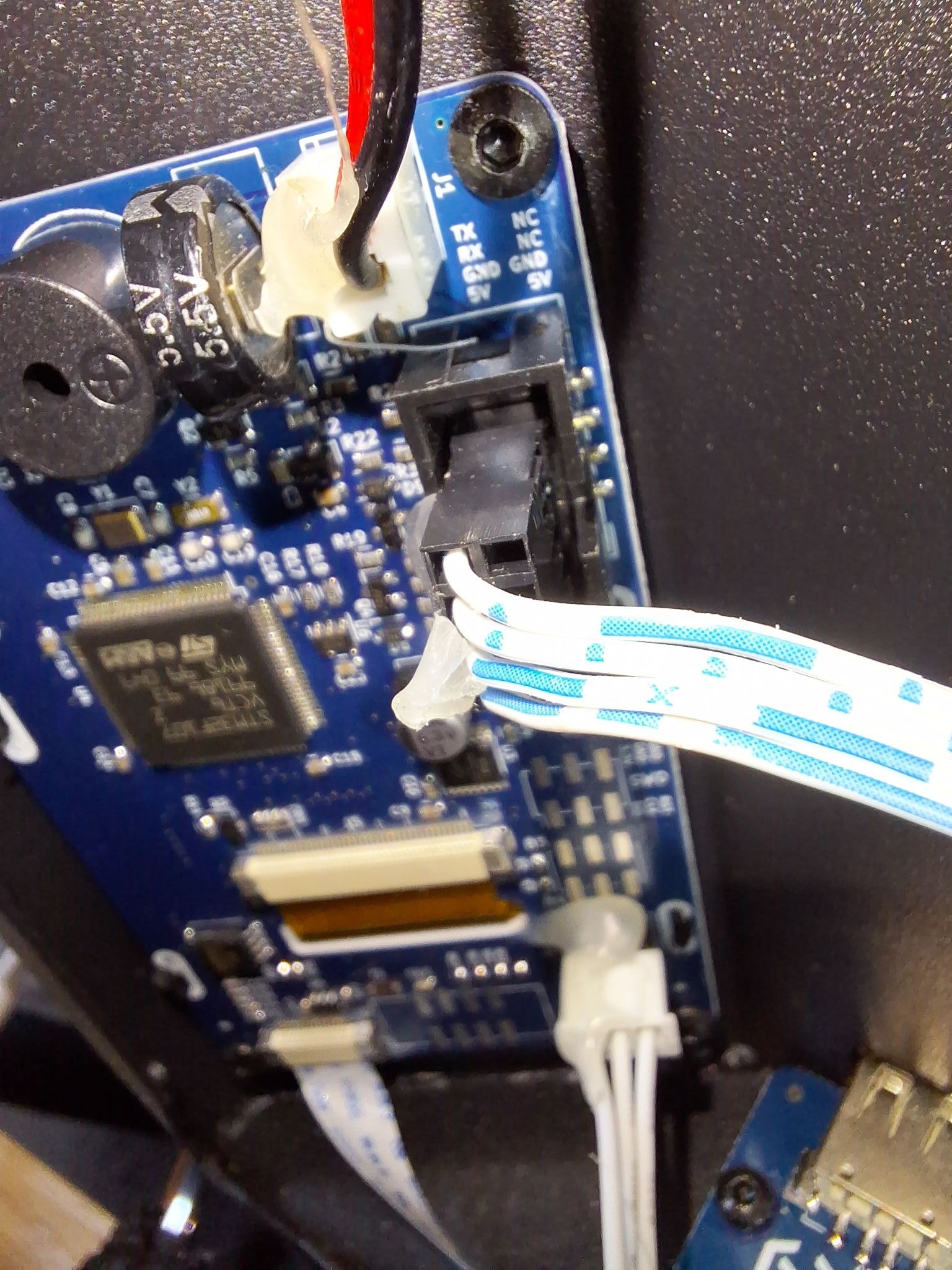

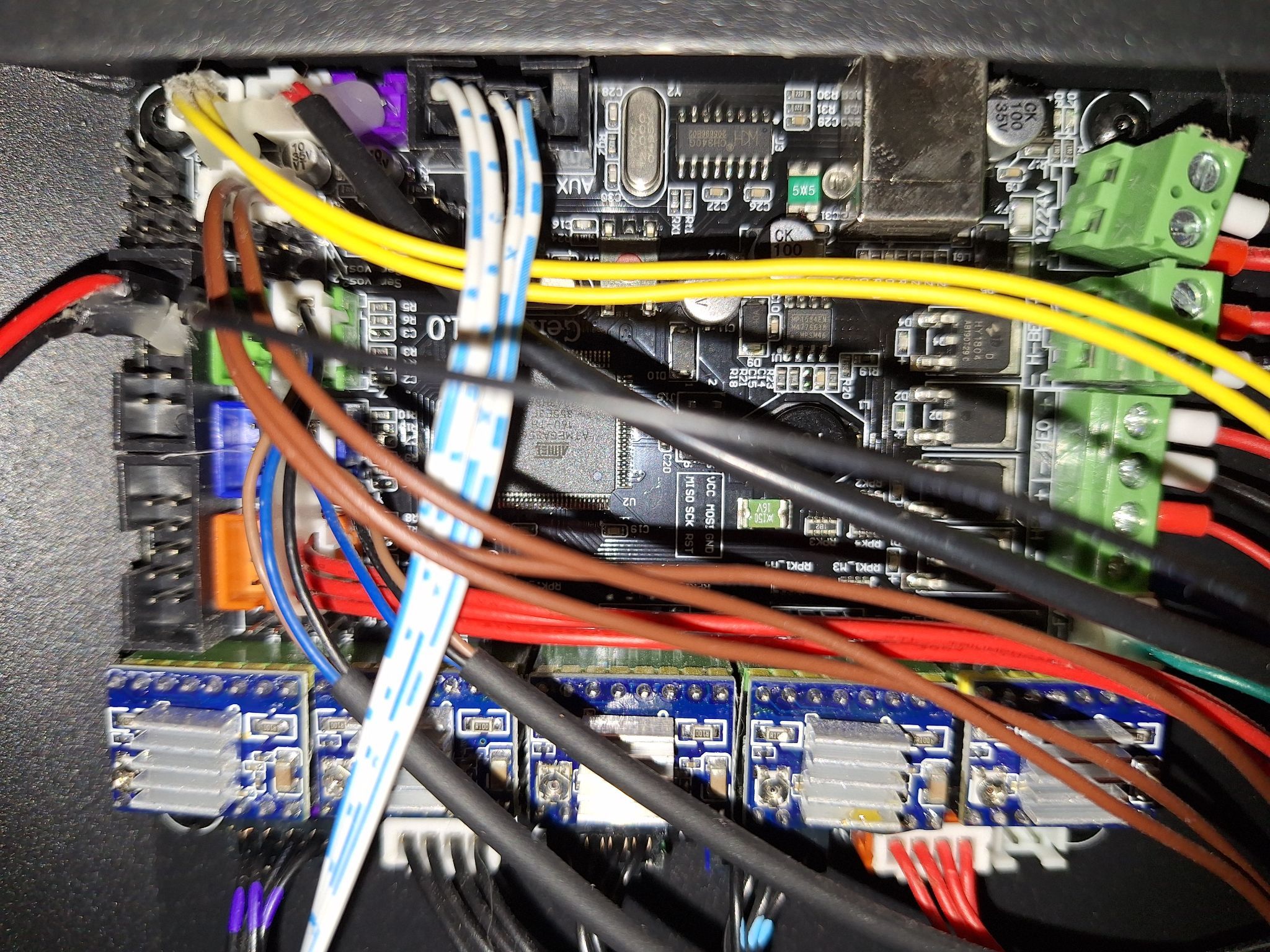

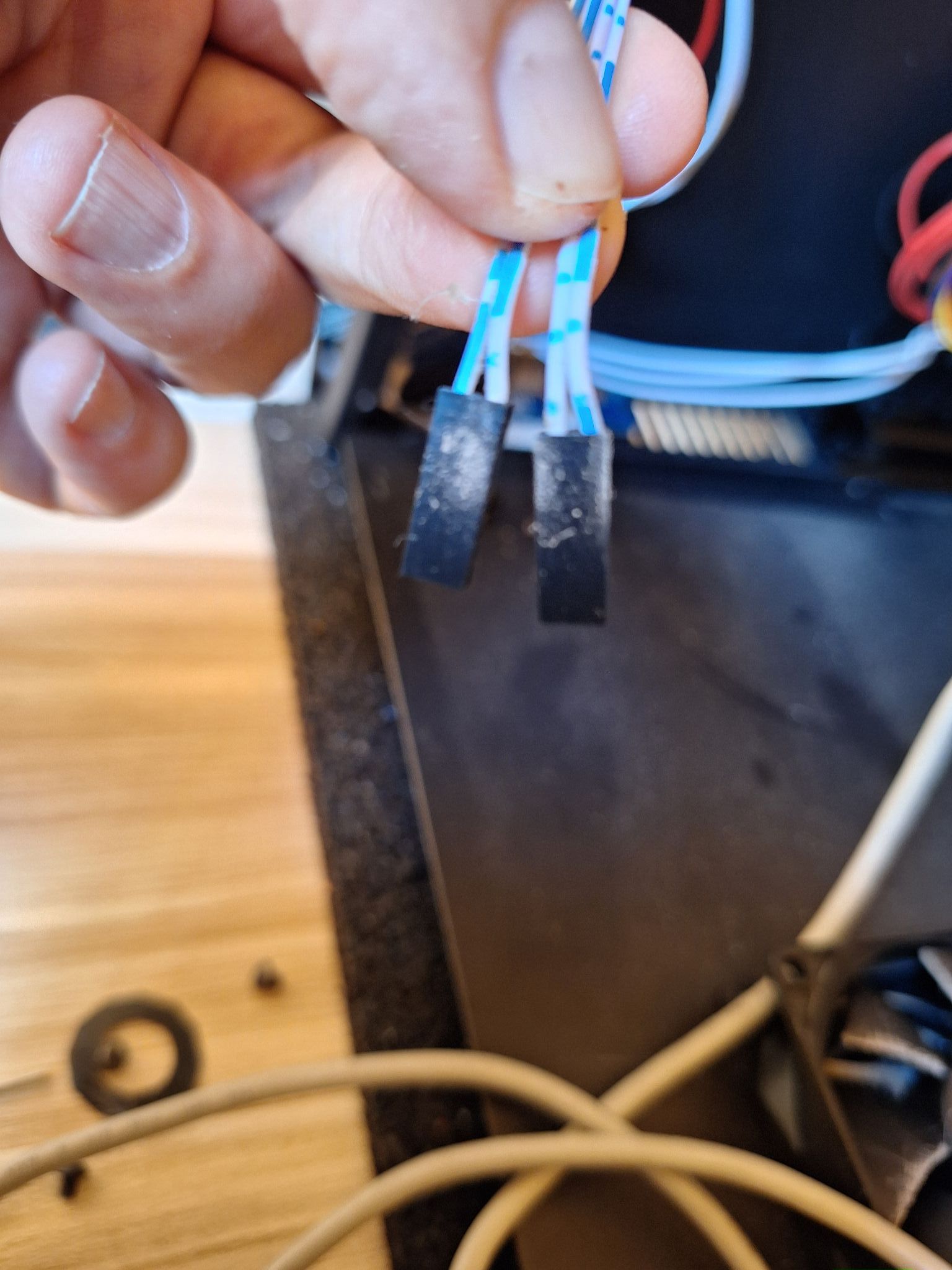

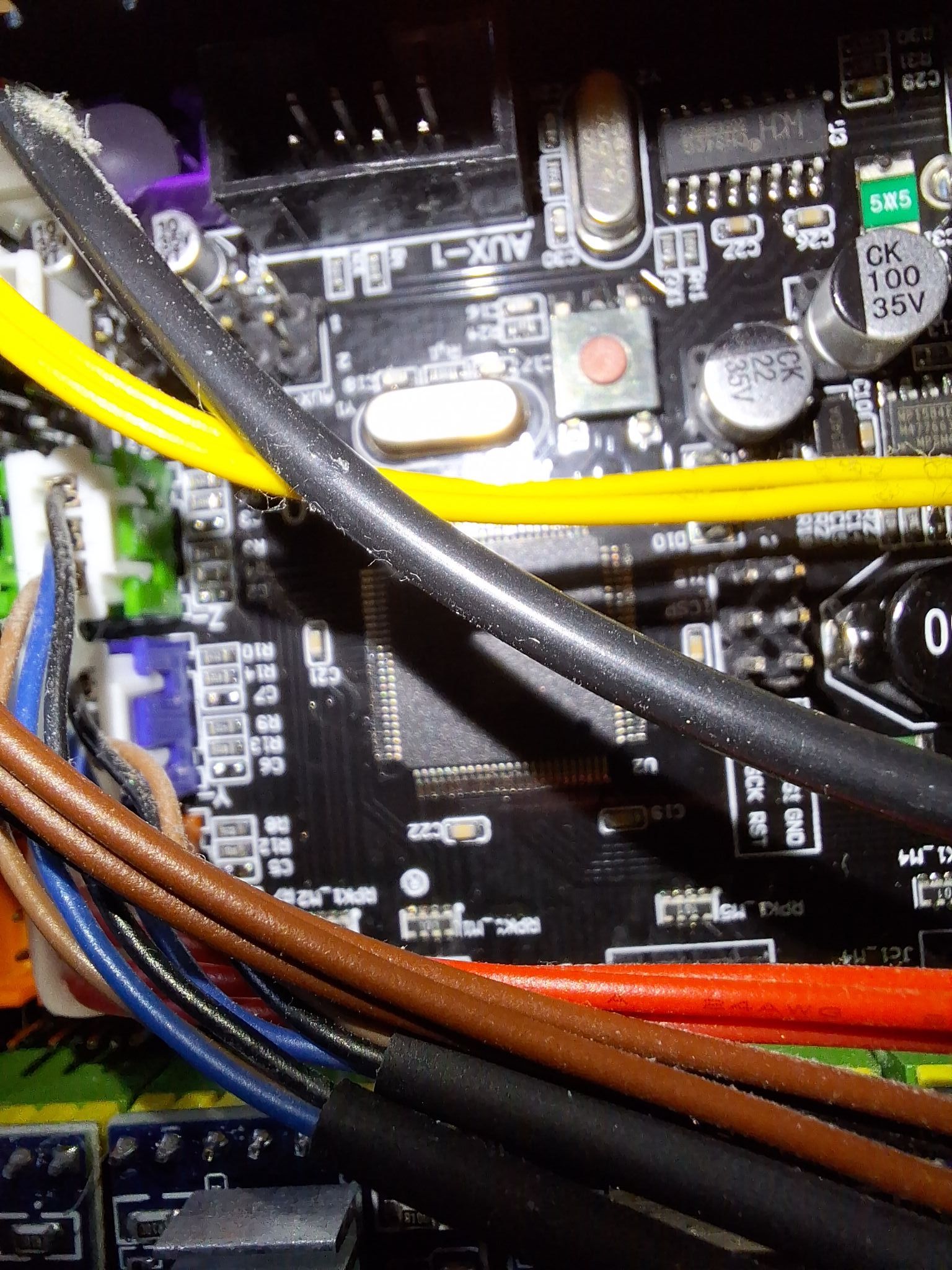

  11. Bonjour à tous, Je possède une sidewinder x1 que j'ai upgradé en Marlin 2.1.1, pour ce faire j'ai débranché l’écran tft sur la carte mère Je viens de tester depuis octoprint et l'imprimante fonctionne après le flash, hélas j'ai fais une boulette je ne retrouve pas la photo que j'avais faite du branchement sur la carte mère ... J'ai essayé de me baser sur le petit x (image de gauche) qui est sur le câble et de reproduire le même branchement sur aux-1 mais l’imprimante ne démarre pas, j’espère n'avoir pas grillé l'écran (l'imprimante est ok)... Si une bonne âme pouvait me donner l'ordre ou me faire une photo, ça serait super D'ailleurs sur la carte tft ce n'est pas étrange que le câble x soit sur la troisième pin GND ?
