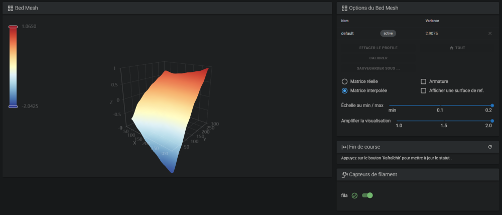

  3. Au contraire il faut le serrer pour faire faire descendre la zone
  4. Diminue UNIQUEMENT le milieu gauche

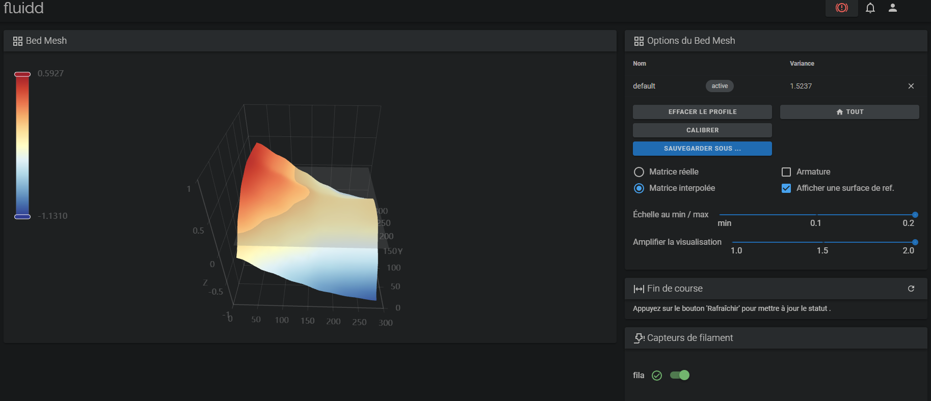

  5. Salut ! Pour le calibrage du plateau, voici la méthode que j’utilise (ça m’a permis de rattraper un plateau vraiment désastreux, donc courage !). Voici les étapes que je te conseille, dans l’ordre : Commence par régler l’axe Z Fais ta mise à niveau du Z d’abord. Même si ce n’est pas parfait, ce n’est pas grave : l’idée, c’est d’avoir une base correcte (tu pourras l’ajuster plus tard si besoin). Travaille côté par côté, et coin par coin Tu ne touches qu’à UN côté à la fois, et pas aux deux en même temps ! Par exemple, commence par le côté droit : Régle le milieu droit : descends-le franchement (n’hésite pas à y aller). Puis le fond droit : descends-le un peu. Ne touche pas au coin avant droit pour l’instant. Relance une calibration auto/manuel (Ou le test de feuille, selon ta méthode préférée.) Répète l’opération Tu recommences le processus sur le même côté jusqu’à obtenir un résultat plus cohérent. Passe à l’autre côté (gauche), sans retoucher au droit Même logique : milieu gauche + coin gauche, un à la fois. Calibration, ajustement, etc. Finalisation : calibration par paire À la fin, tu fais des ajustements “par paire” : un coin + le milieu du même côté, pour peaufiner. Petits conseils en plus : Note bien tes réglages ou fais de petites marques pour savoir où tu en es. Prends ton temps : ça peut prendre 2 à 3 heures la première fois, mais après tu seras tranquille ! Si ton plateau n’est pas parfaitement plat (c’est souvent le cas), vise un compromis pour les impressions principales. Perso la petite bosse à droite est impossible a rattrapé, donc à 0.20, je n'ai pas mieux
  6. Hello Une feuille de papier A4 vierge 80 g Qui caresse à peine la buse Ensuite et seulement ensuite j'ai proceder à la calibration Est ce que tu as enlever les vis du millieu du plateau comme dans le tuto ?

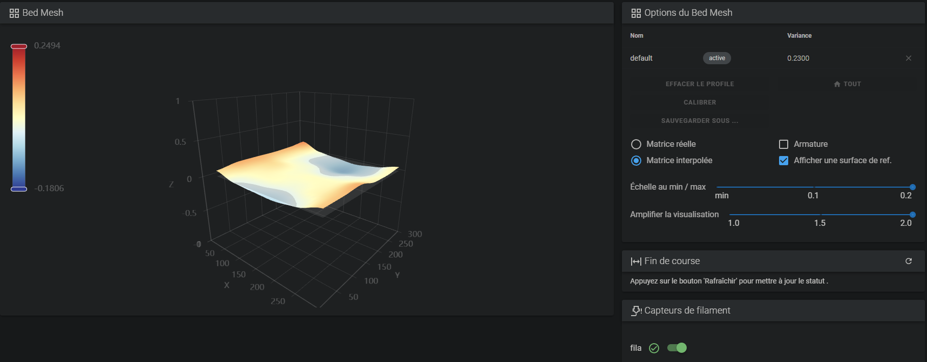

  9. Alors c'est mieux, mais ce n'est pas encore cela : J'ai vu un site où il disent de jouer avec l'offset Z Choses faite pour obtenir un carré qui s'imprime quasi parfaitement. Problème, lors de l'impression de ma twingo, ... Au moins j'ai un début de truc qui y ressemble, mais j'ai des pics, des partie qui s'imprime mal, et d'autres qui n'accroche pas Je pense effectivement que l'offset dois pouvoir se regler ... Mais la je ne sais pas dans quel sens. Si quelqu'un à une idée svp Ohohohoh !!!! Bon fini de bidouiller avec le Z !!! Ca fonctionne !!! UN grand merci à tous ceux qui m'ont accompagné durant cette épreuve !!!!

  20. Hello @MrMagounet, c'est une X4 plus normal Voici le bedmesh

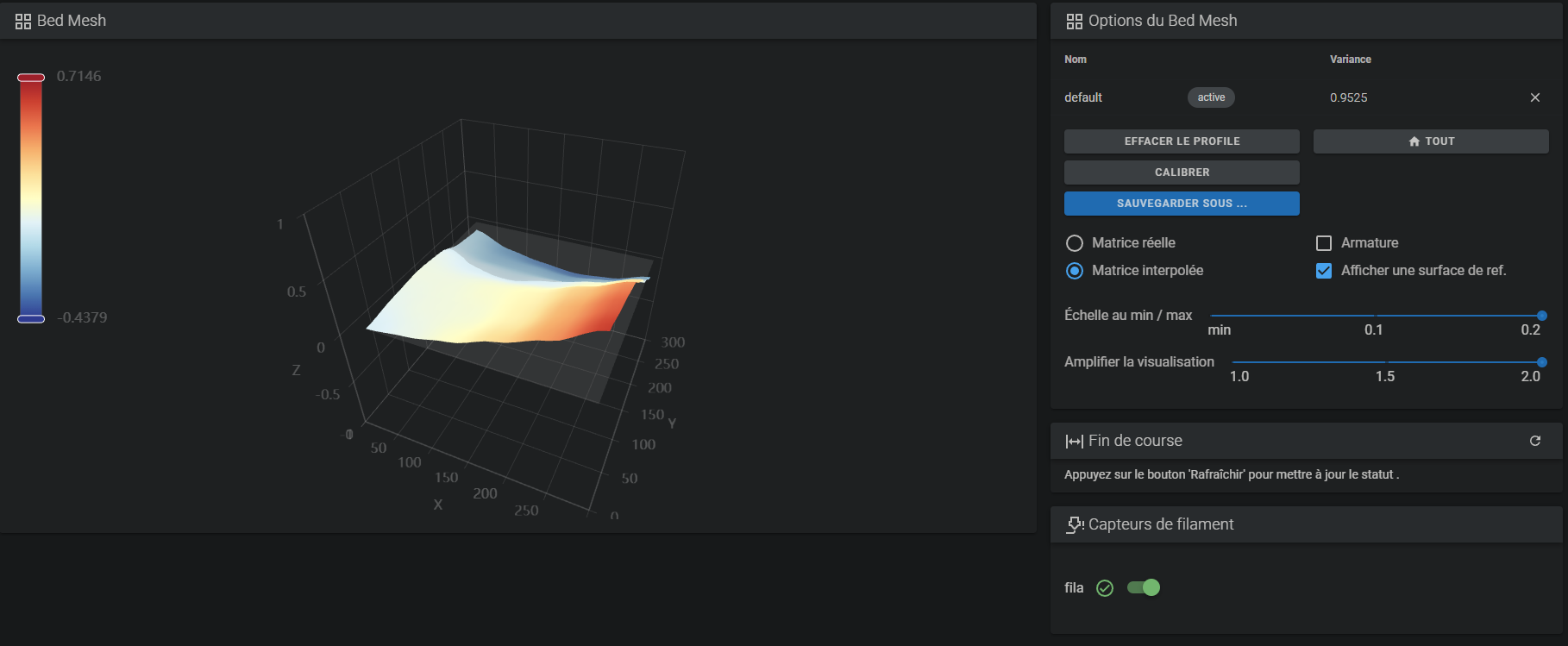

  21. OK merci ! Par contre impossible de refermer le coté gauche, la base prends trop de place. Je vais refaire les niveaux, et tenter qqc EDIT : Mon z est passé de -1 à +0.63 ... Incompréhensible Bon pas mieux : https://www.printables.com/model/78307-z-offset-calibration-print/files J'ai ce truc au lieu d'un beau carré P.S. J'ai compléement reset ORCA pour voir si cela ne vient pas d'un mauvais réglage ... J'ai repris tout les reglages par defaut Edit, en jouant avec l'offset Z, j'ai reussi à l'imprimer correctement EDIT 2 : Après quelques test, j'ai jouer avec l'offset Z pendant l'impression, pour imprimer mes twingo. ok pour la partie de droite, par contre la partie de gauche une vrai catastrophe ... A croire que l'auto niveling est complement faux
  22. Hello à tous ! Des nouvelles : Toujours la catastrophe, mais c'est pire ... @MrMagounet je ne vois pas comment inverser le sens du capteur inductif J'ai refais l'axe Z, refait le niveau du bed, changer la buse et refait tout cela ... Je laisse parler les images ! J'ai l'impression que le PLA s'accumule sous la buse et n'adhére pas au plateau Si quelqu'un à une idée svp Test du même fichier, mais avec du filament creality ender ( noir ) C'est mieux , mais pas encore ça
