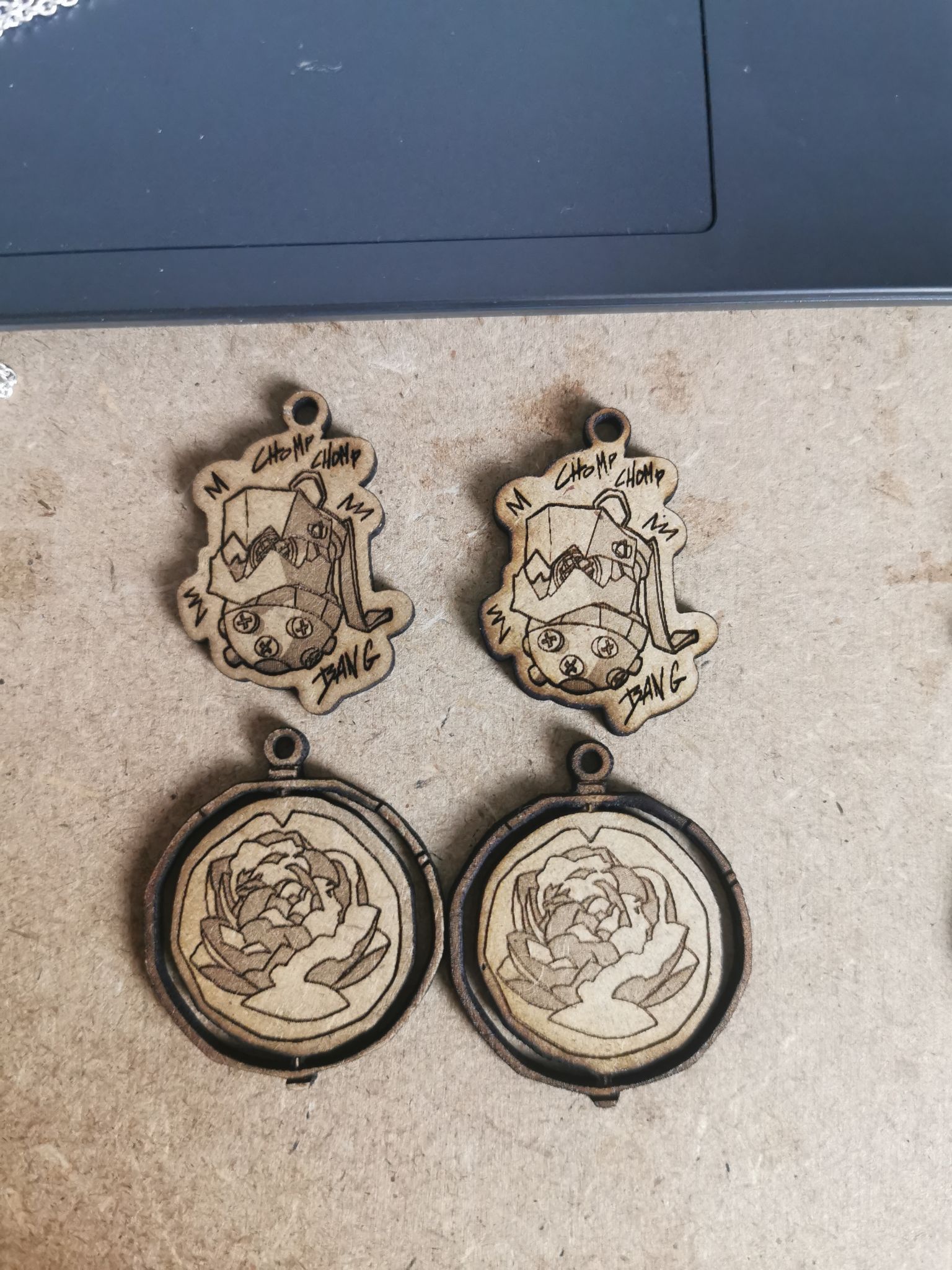

  1. Bonjour ! Merci beaucoup pour vos réponses C'est vrai qu'il s'agit d'une nouvelle plaque mais je l'ai acheté dans mon magasin habituel, il faudra que je me renseigne là dessus. Il y a moyen que la différence de contraste puisse venir de là mais pour ce qui est du bord brûlé je pense tout de même que l'air assist est en cause, j'ai utilisé mon compresseur d'air (pour l'aerographe normalement) et l'ai fait souffler à la place de l'air assist et le problème de brûlé a disparu. J'ai pu finir mes commandes comme ça pour le moment Et pour répondre à la question du stockage, les plaques sont stockées en intérieur à la verticale. C'est vrai que ça peut peut être les tordre légèrement... mais en général je fais attention à ce que tout soit bien plat en utilisant des poids sur les bords. Maintenant que j'ai une solution de secours, aussi farfelu soit-elle, je vais essayer de faire des tests en fonction de ce que vous m'avez dit et si rien n'y fait il faudra certainement investir dans un nouveau système d'air assist. En tout cas merci encore pour votre aide !
  2. Bonjour ! J'ai un graveur laser Elegoo phecda 20W que j'utilise avec lasergrbl. Avec je grave des porte-clefs sur du médium de 3mm que je vends sur etsy. Tout se passait bien mais aujourd'hui, alors que j'ai plusieurs commandes à envoyer, je lance les gravures habituelles et elles ne sont pas comme d'habitude. Le bord de découpe du côté gauche est noirci/brûlé, et la gravure est plus clair, moins contrastée qu'habituellement. Mes fichiers sont enregistrés avec les réglages que j'avais définis donc il n'y a pas de raison que ceux-ci aient changés... J'ai dépoussiéré le laser, refait le réglage de hauteur, je travaille sur niz d'abeille et avec l'air assist. Je ne sais pas d'où peut provenir le problème et il faut que je le résolve rapidement afin de pouvoir envoyer mes commandes... Si quelqu'un a une idée je lui en serais très reconnaissante Peut être un souci avec l'air assist ? Est-ce que cela peut arriver peut être qu'il perde en puissance ou quelque chose comme ça ? Et si oui que faire ? Merci beaucoup pour votre aide. (je joins une photo, à gauche le résultat que j'ai habituellement et à droite ce que j'ai en ce moment)
