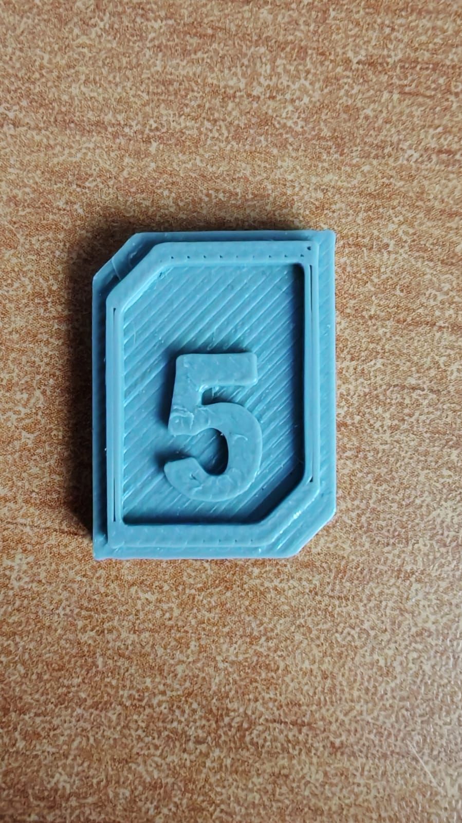

  3. Bonjour, J’ai récemment imprimé des jetons (voir exemple), mais je ne suis pas satisfait du résultat. La surface présente des stries ainsi que de petits trous. D’après mes recherches, pour éviter ce type de défauts, il serait recommandé de réduire la hauteur de couche et d’augmenter le nombre de parois. Je me permets donc de vous demander votre avis. Mon objectif est d’obtenir un état de surface le plus lisse possible. Quelle est la hauteur de couche minimale que l’on peut utiliser avec une imprimante K1C ? Y a-t-il d’autres paramètres que je devrais ajuster pour améliorer la qualité de surface ? Merci d’avance pour vos conseils.

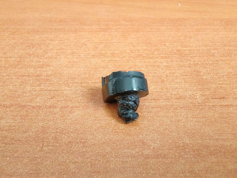

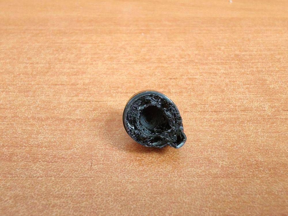

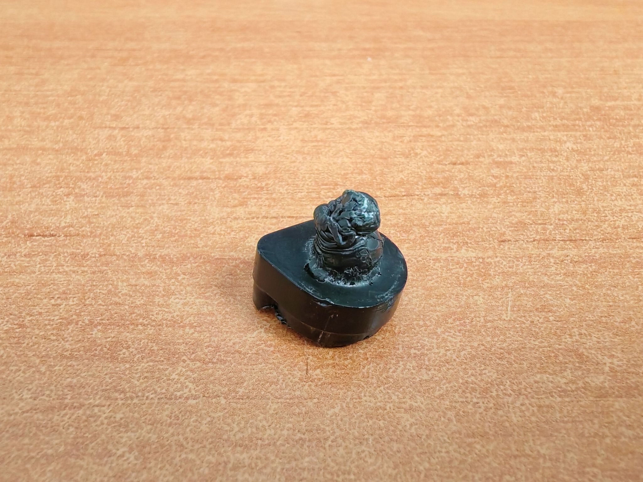

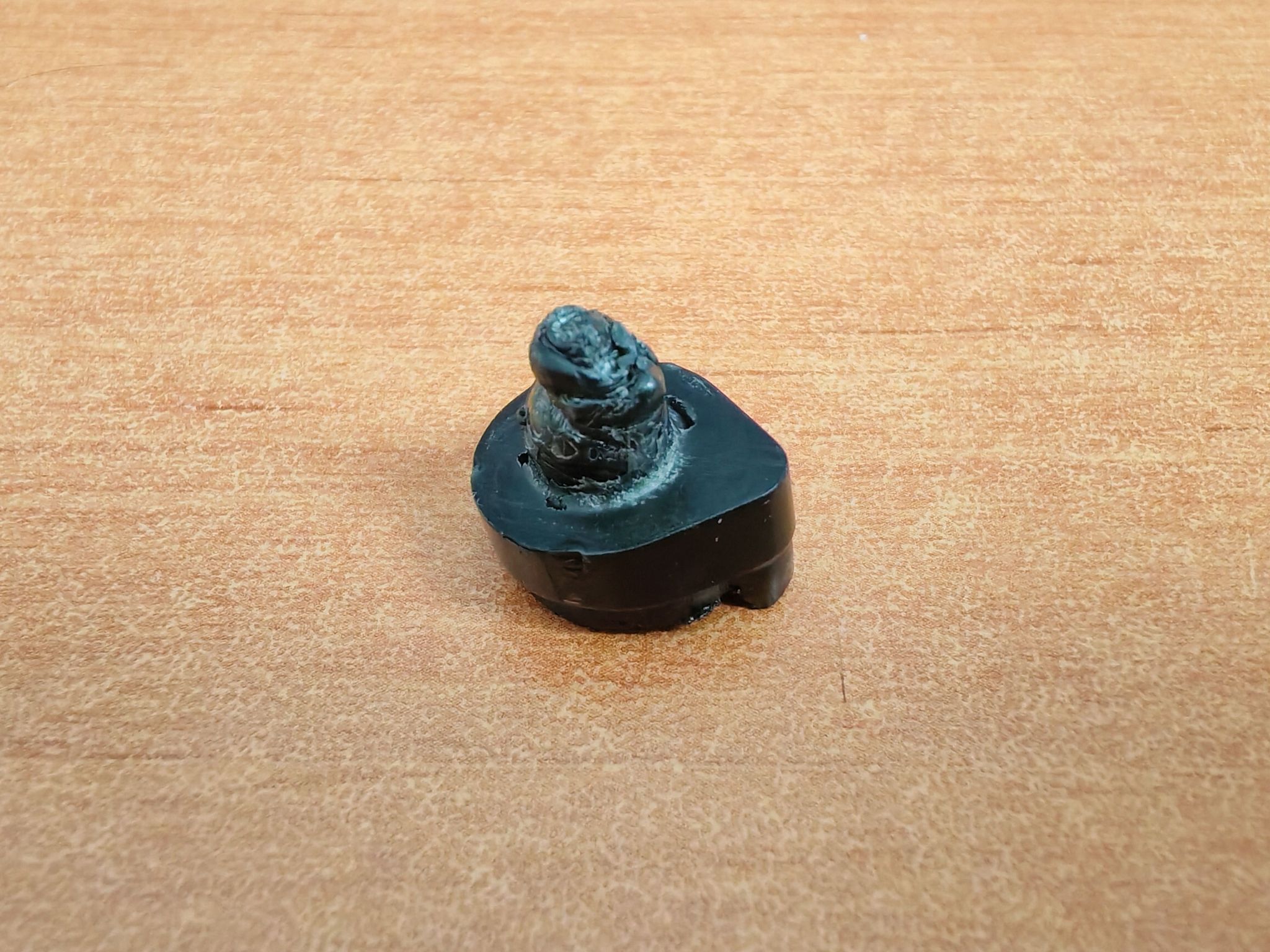

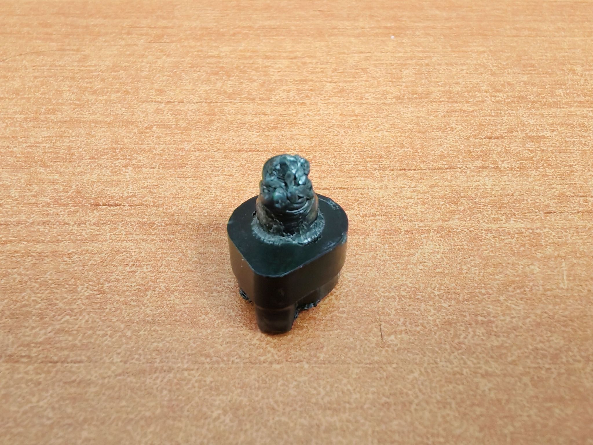

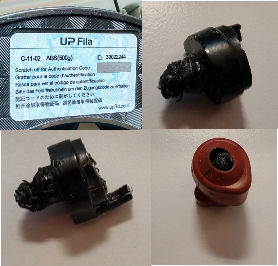

    Voici des photos du trucs noir :

    D'accord, je vais faire cela. En ce qui concerne la durée de vie des bobines d'ABS, cela pourrait-il être la cause de mon problème ?
  6. Fred45770
    Soucis ABS K1C

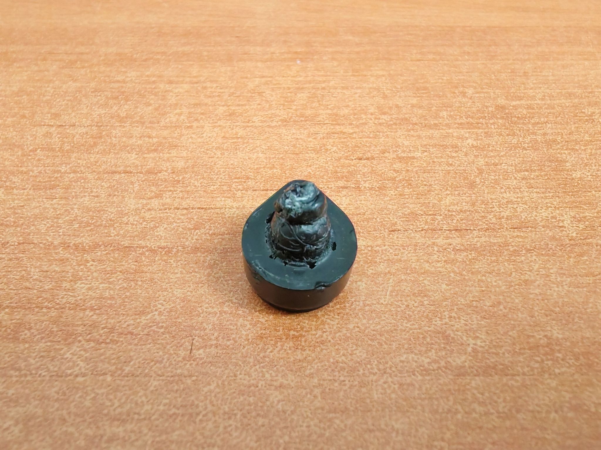

    Bonjour, Merci pour vos échange et conseil. Je suis allé voir un technicien en mécanique à l'université, et il m'a dit que les bobines d'ABS et de PLA avaient une durée de vie d’environ deux ans, même sous vide. Cela pourrait-il être la cause de mes soucis ? Mes bobines portent un autocollant avec la mention "0424", et je ne sais pas quand je les ai pas achetées, il va falloir que je vérifie. Néanmoins, vendredi dernier, j’ai remplacé la bobine d’ABS par une bobine de Creality Officiel PLA Filament Hyper Series. Je n’ai pas remis la chaussette ni le « truc noir ». J’ai lancé une impression simple, celle du bateau de test, et tout s’est très bien passé. Est-ce que le fait d’imprimer sans la chaussette et le « truc noir » est certes déconseillé, mais réellement problématique ? Dans l’urgence, j’ai acheté Creality K1C Kit de bloc chauffant en céramique, car celle que tu proposes est tout de même trois fois plus chère. Le surcoût en vaut-il vraiment la peine pour une utilisation occasionnelle ? Dans la buse reçue, il y a bien le "truc noir" dans la chaussette. Vous le savez sûrement déjà, mais je préfère le mentionner au cas où.
  7. Fred45770
    Soucis ABS K1C
    Bonjour, Je débute avec une K1C et j’ai imprimé avec la bobine de PLA fournie avec l’imprimante. J’en suis pleinement satisfait. Cependant, en changeant de bobine pour de l’ABS, c’est la catastrophe. J’ai bien inséré le filament, mais rien ne s’imprime : tout s’accumule au niveau de la buse et forme un gros amas. J’ai dû retirer la chaussette en silicone pour enlever l’excès de plastique. En la retirant, j’ai découvert qu’un morceau moulé en plastique noir à l’intérieurce morceau est complètement rempli d’ABS durci, impossible à vider. Est-ce que je peux remettre la chaussette sans ce morceau de plastique noir ? Puis-je en commander un autre ? (Je ne le trouve pas sur le site du fabricant.) Est-il possible d’imprimer sans la chaussette et sans ce morceau de plastique noir ?
