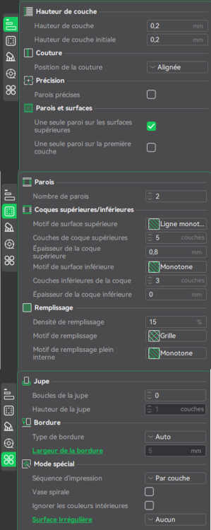

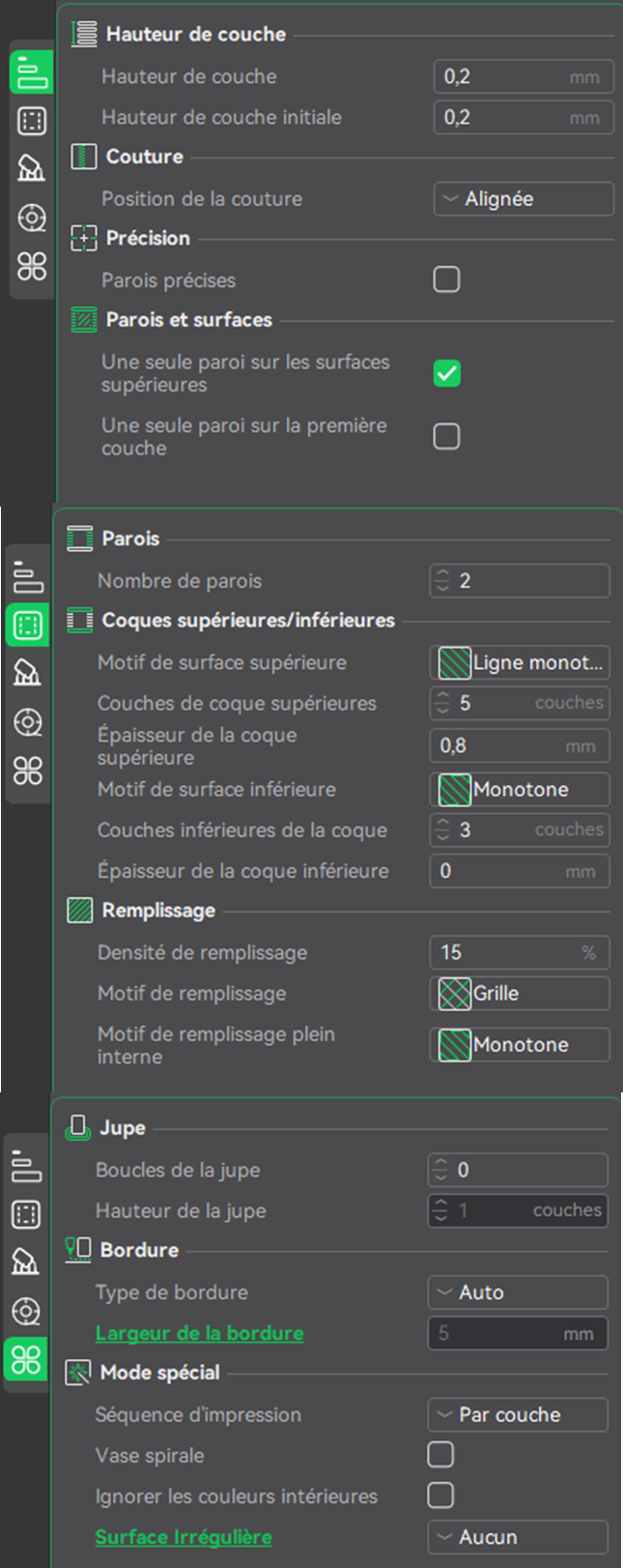

  2. Merci pour vos réponses, mais je ne trouve pas de fonction lissage sur le slicer de Creality et qu'est ce que le bon flus dasn un slicer ? Je vous mets en PJ les menus de mon slicer si jamais vvous avez une idée ?
  3. Bonjour, J’ai récemment imprimé des jetons (voir exemple), mais je ne suis pas satisfait du résultat. La surface présente des stries ainsi que de petits trous. D’après mes recherches, pour éviter ce type de défauts, il serait recommandé de réduire la hauteur de couche et d’augmenter le nombre de parois. Je me permets donc de vous demander votre avis. Mon objectif est d’obtenir un état de surface le plus lisse possible. Quelle est la hauteur de couche minimale que l’on peut utiliser avec une imprimante K1C ? Y a-t-il d’autres paramètres que je devrais ajuster pour améliorer la qualité de surface ? Merci d’avance pour vos conseils.
