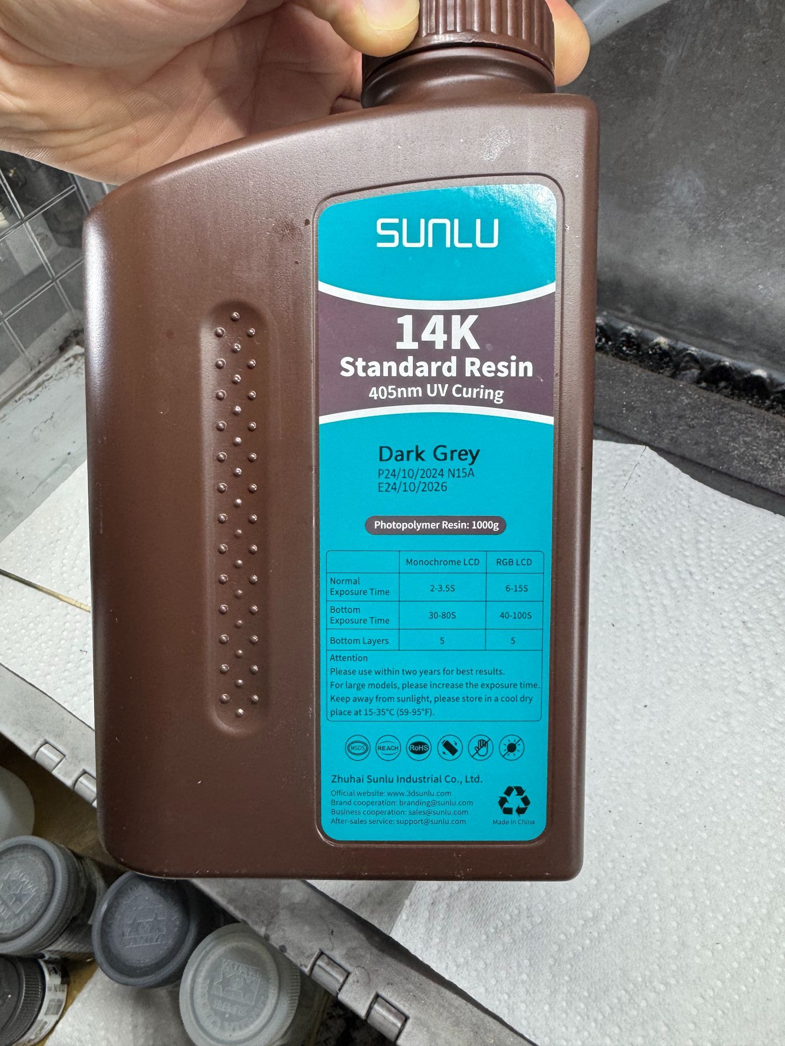

  1. Bonjour @pjtlivjy, J'ai bien reçu la résine mais ma M5S Pro à un problème avec un capteur. Je suis en attente du SAV. Je te tiens au courant dès qu'elle refonctionne. Bonjour @Ironwarthog, J'ai reçu cette semaine une saturn 4 ultra 16k. J'ai calibré la sunlu standard 14 dessus. Pour les couches basses je suis à 60s en dessous de j'ai de la délamination qui apparaît. Pour l'expo des autres couches je suis à 1,7s

  5. Voilà les infos que j'ai pu trouver. Merci d'avance @pjtlivjy 14K_Standard_Resin_09a7500e-d9a7-4b63-9963-85e92fc98d52.pdf
  6. Bonjour @pjtlivjy, Il n'existe aucun paramètre qui permettrait de palier cette caractéristique ?
  7. Petit up concernant mon problème. J'ai mis mon nouvel ACF en place, refait le leveling et... rien ne change. j'en suis toujours à l'étape des cônes de calibration. les 3/4 des prints restent au fond. Je suis repassé sur une résine Anycubic et là plus de problème. Donc mon problème se situe bien entre ma m5s pro et la sunlu 14k dark gray. là je ne sais plus quoi faire à part changer de résine
  8. @pjtlivjy, J'ai trouvé l'origine du problème. Ils mon envoyé un FEP au lieu d'un ACF. Je repasse commande. En tout cas merci pour ton aide
  9. Ce midi j’ai lancé un nouveau test avec un départ à 1,5 et ça n’a rien changé. Les 4 pièces du milieu reste collées. Je pense que cela vient des paramètres de lifting et return. Jusqu’ici je n’ai jamais eu à les modifier vu que j’utilisais la résine Anycubic standard
  10. Le fichier démarre à 2s et finit à 3,75s
