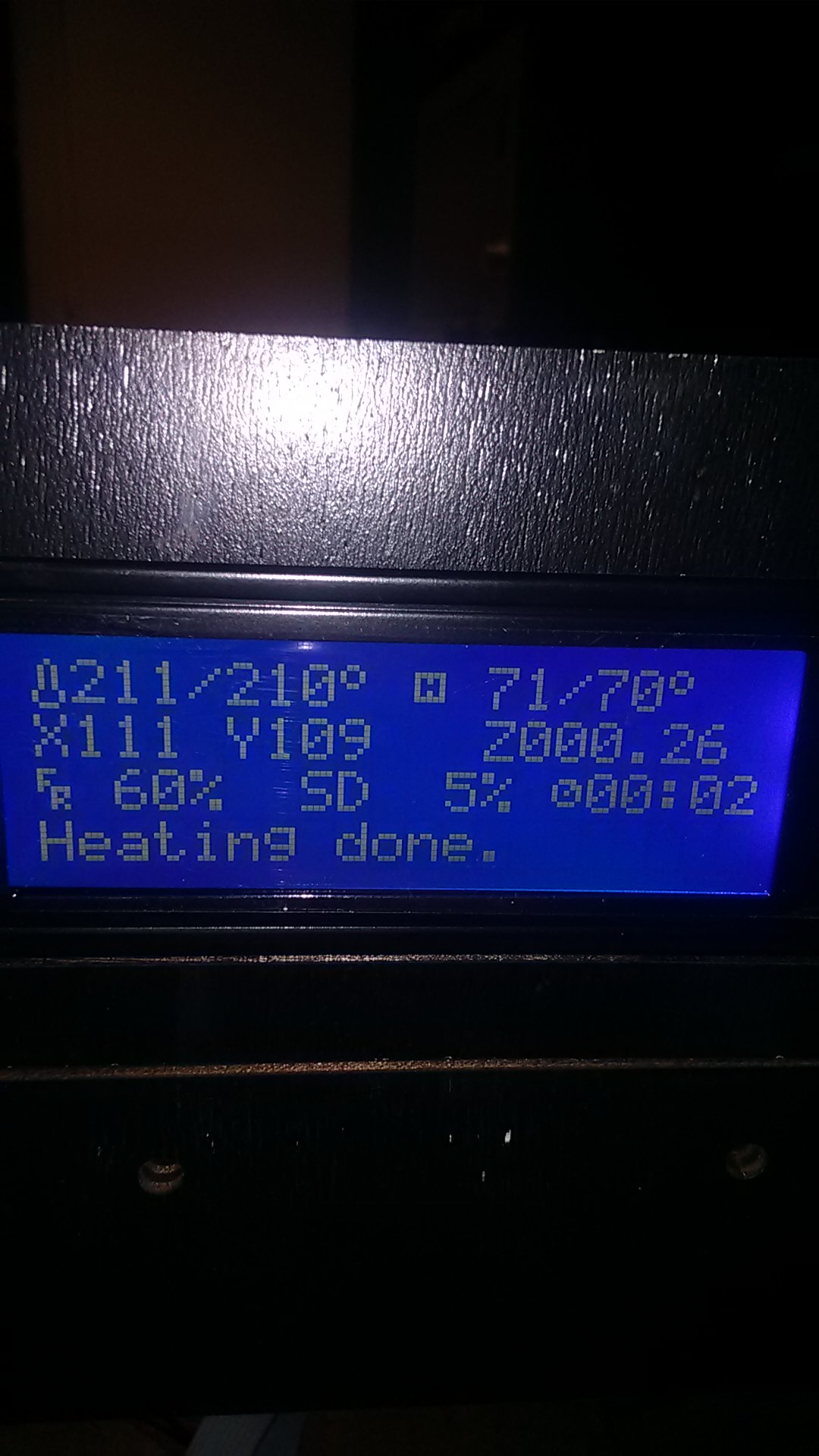

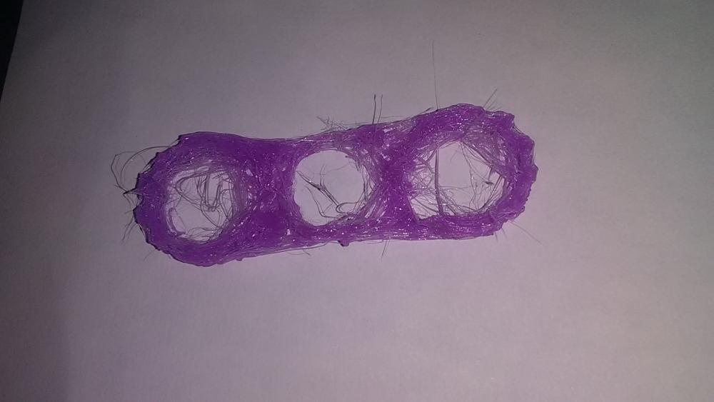

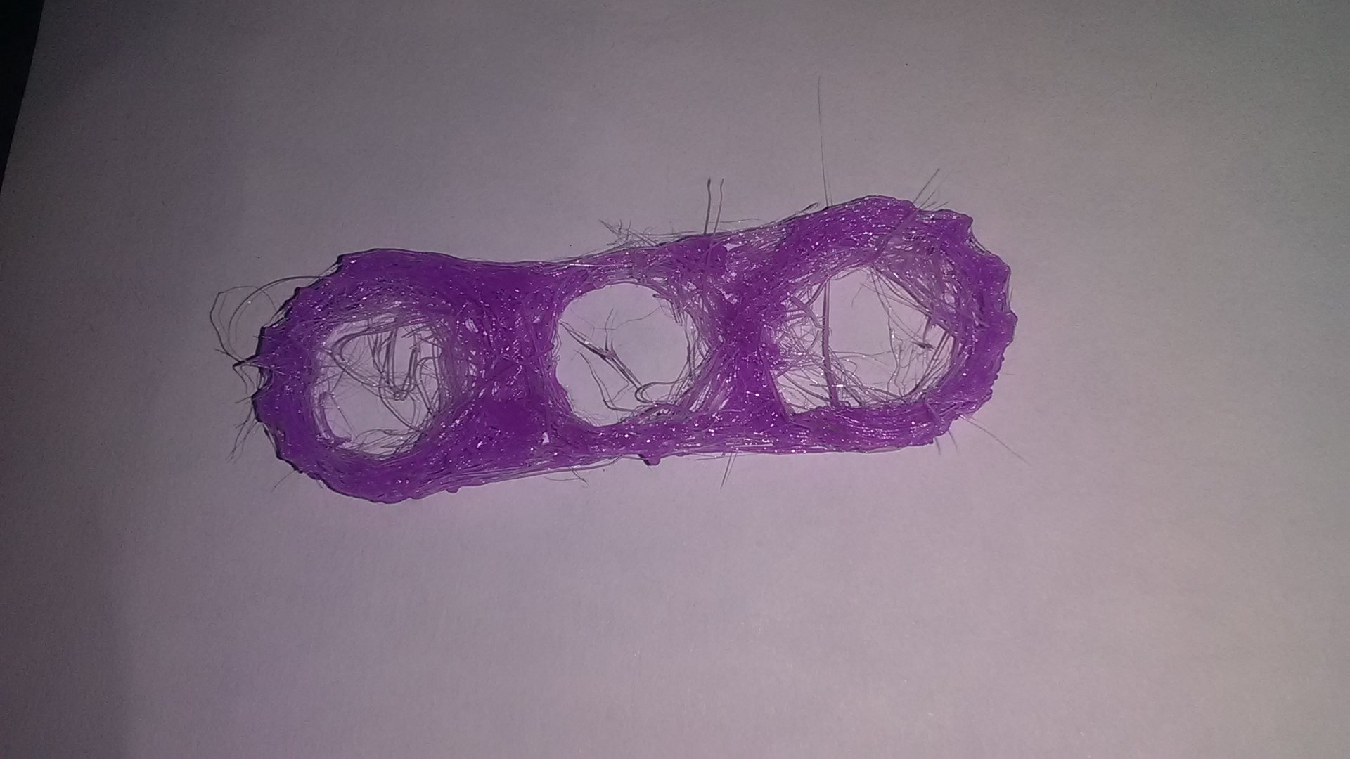

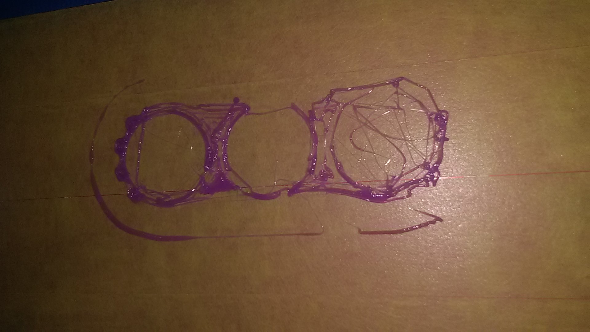

  8. Alors la suite j ai testé aujourd'hui quelques impressions plutôt simples mais foirées pour pas changer avec les paramètres conseillés par le vendeur (Je joint une photo) j ai imprimé avec un PLA basique. J ai démonté l extrudeur l engrenage n'a rien d étrange le fil passe avec un peu de résistance il déroule la quantité demandée mais claque sans arrêt. J ai réglé les 4 coins à l aide d une feuille pliée en deux mais je ne comprends pas le milieu de la plaque de verre Frotte sur le "gicleur" de l extrudeur donc je règle le milieu ça claque toujours. Par soucis du détail je me suis dit que c est sans doute le première couche qui est trop mince. J ai donc arrêté l impression et fait "auto home" pour calibrer X, Y, Z en prenant soin de arrêter moi même Z avant sa réelle fin de course pour qu il soit plus haut que le plateau j ai lancé une impression mais même plus haut il claque directement et encore pour chipoter j ai enfoncé doucement le fil manuellement pour être sur qu il n était pas bouffé de la dernière impression. Résultats Claque, claque, claque je commence à croire qui a pas de solutions...

  10. Bonjour à tous j ai acheté une imprimante 3D sur ebay je me doute que pour certains ça pue mais j ai lu prusa I3 mais ça n en est pas une je penses : http://m.ebay.fr/itm/Duty-free-2017-Amelioration-Prusa-I3-Pro-DIY-imprimante-3D-LCD-MK8-ABS-PLA-/322462829176?nav=SEARCH La monter à été très compliqué la notice voulais rien dire surtout au point du vue du schéma de câblage je suis parvenu à tout brancher et tout fonctionne. J ai lancé ma première impression et c est une catastrophe l extrudeur claque sans arrêt pas seulement à la première couche du coup le filament se bouffe et il n avance plus j ai démonté à tête d extrudeur (j ai le moteur dans la main) mit le filament et lancé une impression et la ça ne bloque plus du tout. Quand je remonte le tout ça claque de nouveau. Voici ce que j ai essayé : -Diminué le Flow ça ne claque plus à 49 au lieu de 100 normalement mais l impression est catastrophique gros manque de matière. -Éteint le ventilateur de la tête d impression au cas où le filament serait trop froid même si il fait 20 ambiant la ou j imprime. -Augmenté la température de la tête à 235 degrés. -diminué la vitesse d impression Résultats mes impressions sont degueu gros manque. J ai pas de bouchon je penses parce que quand je l assiste un peu le fil sort. Je sais vraiment pas quoi faire j imprime avec du PLA La photo jointe est sensée être un hand spinner. Quelqu un pourrait m aider ?
