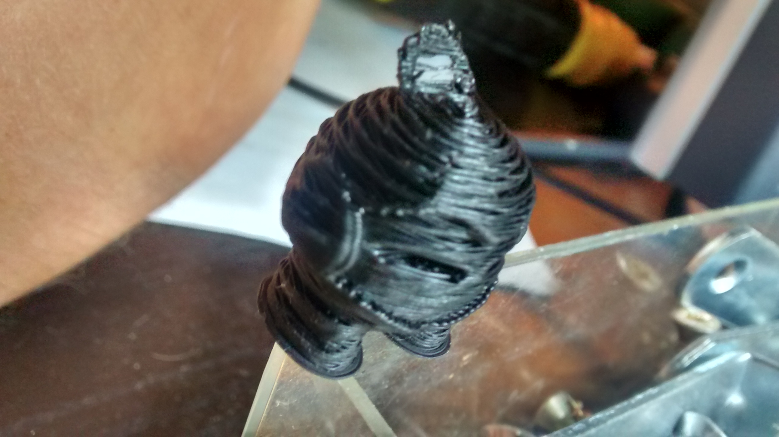

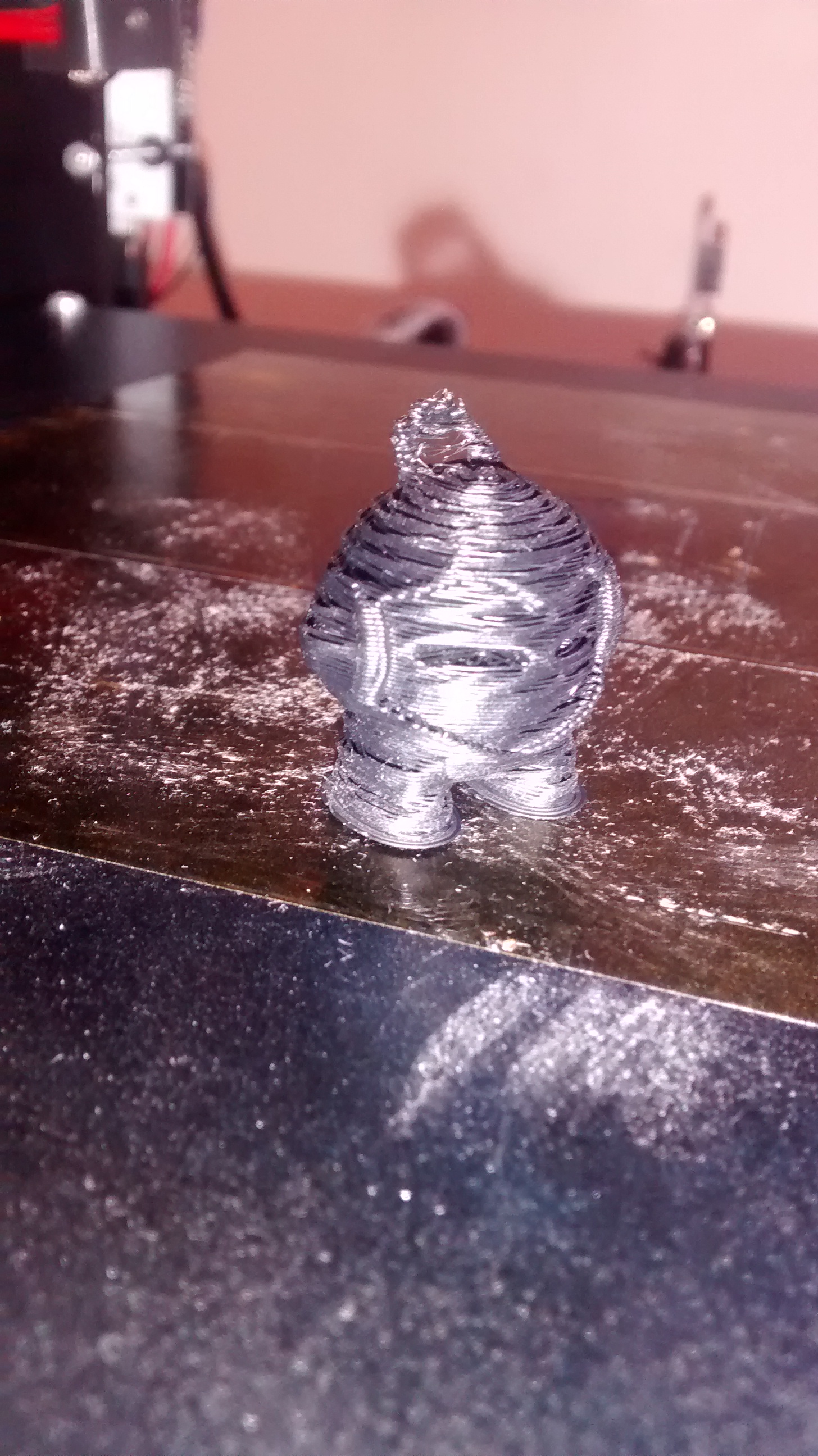

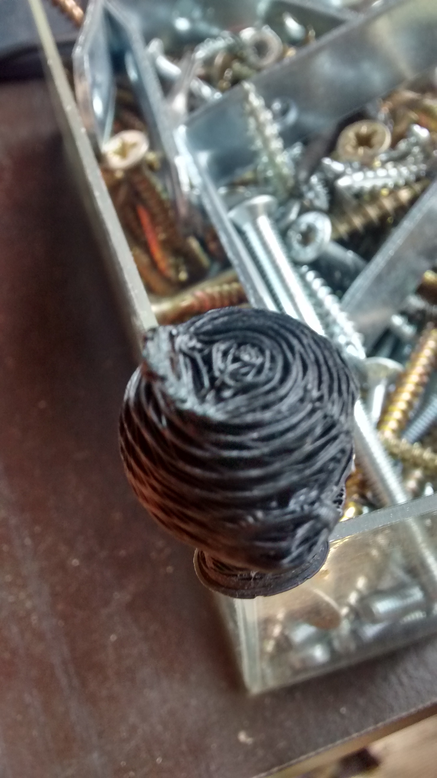

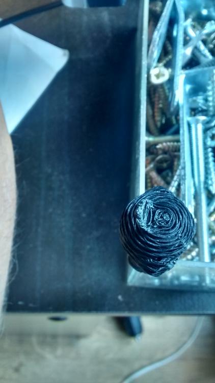

Bonjour, J'ai essayé d'imprimer le test 3dhub(le petit porte clé) et sur le haut de la boule(quand ça commence à se refermer) cela ne forme pas une boule mais des couches visibles. C'est un peu dur à décrire, je joint des photos Par ailleurs, au cours de l'impression la température de mon bed et de la buse baisse(aucun courant d'air). Comment la maintenir ?(la température)

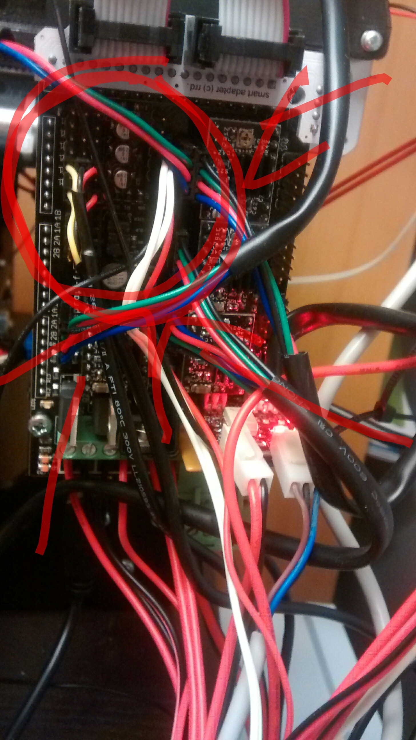

j'ai connecté l'end stop y a la connectique Ymax et ca foctionne, sauf que, contrairement a l'axe X, quand je met le bed en home, je ne peut plus le faire repartir dans l'autre sens( l'imprimante pense que j'ai atteint home a l'avant de l'imprimante et du coup elle ne va pas plus loin que le home) mais si je veut aller plus loin que le vrai home(vers le fond de l'imprimante) le moteur ne tourne pas mais l'imprimante pense que j'avance -

Ha d'accord, escuse moi je n'avait pas compris ta question précédente, comment savoir si il est branché en Y+ sur la ramp? Voici une photo de la ramp avec les end stop à gauche celui du haut est le Y et celui du bas le X -
