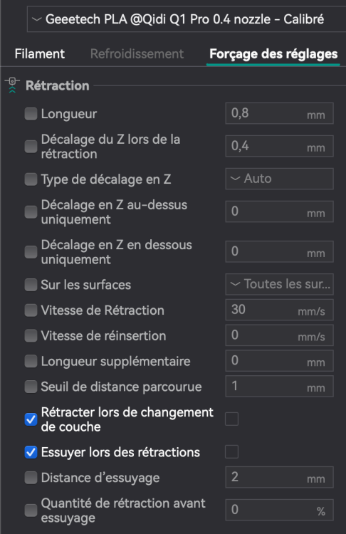

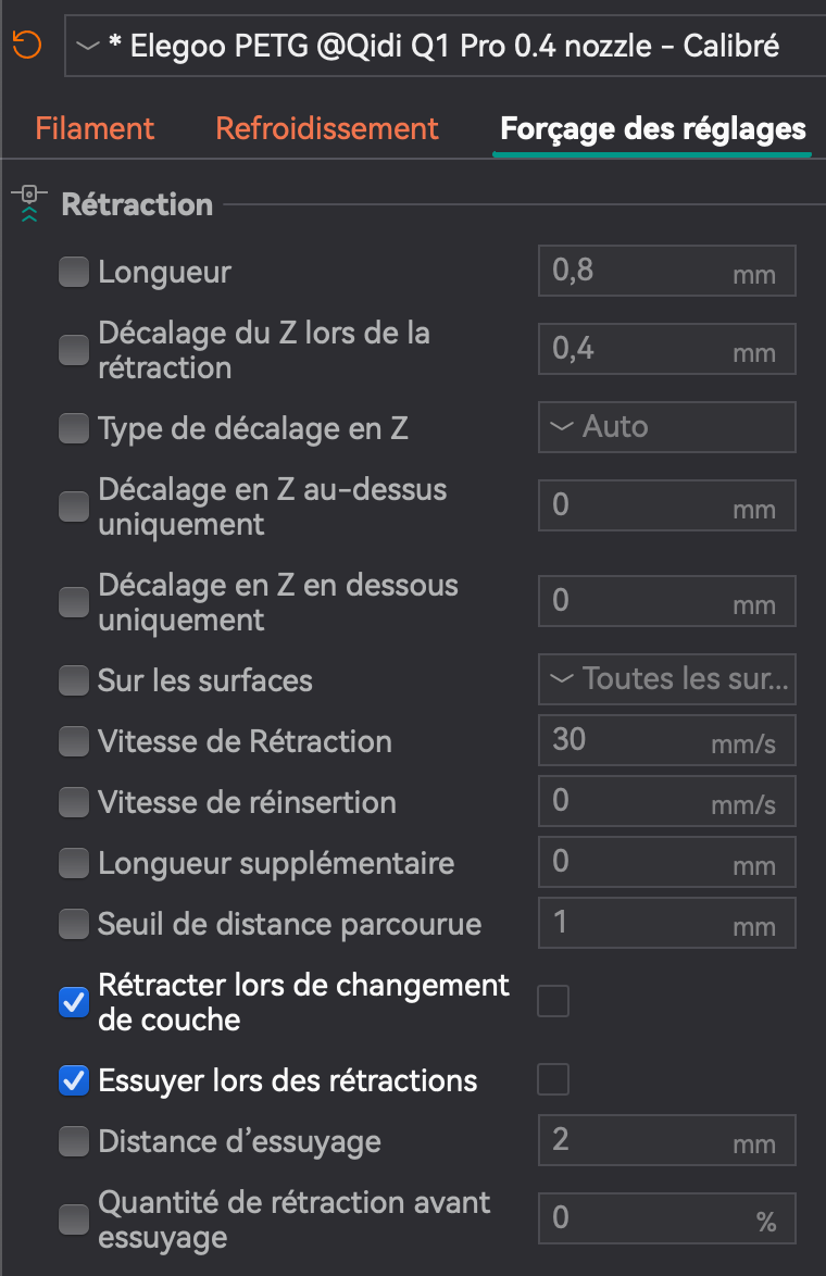

  8. La pièce est à température ambiante (18/19°C en ce moment et depuis que j'ai l'imprimante). Ci-dessous les captures d'écran des paramètres par défaut de rétraction. Ça parait logique pourtant ! Je corrige ces paramètres. Merci

  12. Désolé, je suis tellement perdu, que je ne sais plus quoi vous donner comme infos ... Alors ci-après captures d'écran de mes paramètres pour le PETG Elegoo et le PLA Geeetech avec lesquels j'ai rencontré des problèmes. En sachant que j'ai réalisé les calibrerions de température (tour de température), de PA et de rapport de débit (mode YOLO sur Orca), dans cet ordre, pour chaque filament. Mais pas le test de vitesse volumétrique dont les valeurs sont restées par défaut. Et également les paramètres d'impression avec le profil par défaut 0,20mm Standard @ Qidi Q1 Pro d'Orca. La première couche est bien indiquée à 0,5mm en largeur (sur le profil par défaut de l'imprimante ...). Je n'ai touché à aucun de ces paramètres que ce soit pour le PLA ou le PETG (qui étaient donc les mêmes qque soit le filament imprimé). Ce que je ne comprends pas si il s'agissait juste d'un problème de paramètres, c'est pourquoi, sachant que j'utilise ces même paramètres sur toutes les impressions, certaines sortent nickels et d'autres échouent ... Si vous avez besoin d'autres infos pour m'aider à y voir plus clair n'hésitez pas ! Et merci pour le temps que vous voudrez bien me consacrer
