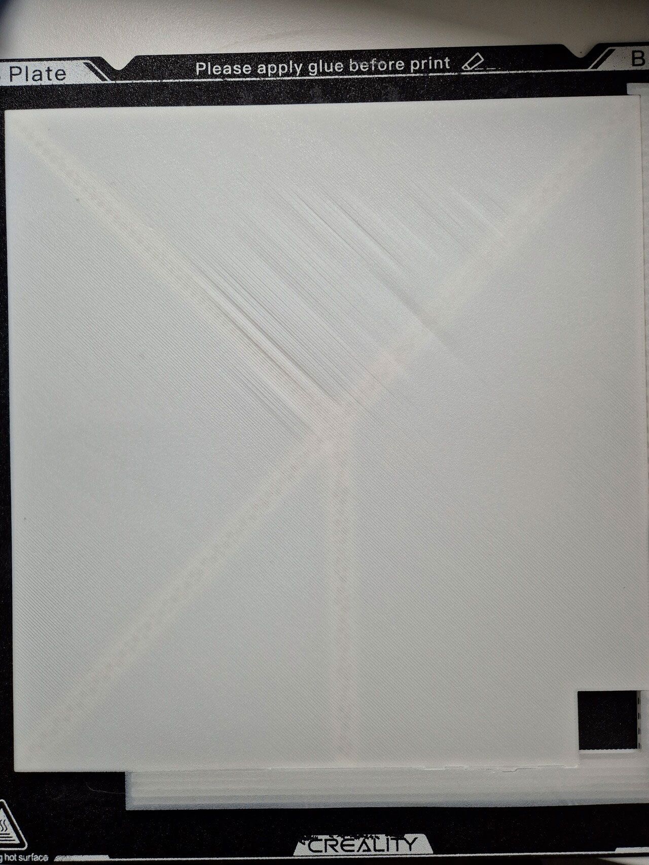

  1. ok pour le liquide vaisselle et bon rinçage. Merci
  2. avant je nettoyais au savon liquide et eau chaude, suis passé à l'alcool, j'abandonne l'alcool, enfin pour le plateau
  3. Hyper PLA creality, réglages d'origine soit couche initiale 60 mm/s, nombre couche lente 0 paroi ext 200mm/s, paroi int 300 mm/s Temp plateau 50° Temp couche initiale 220, les autres 220 De la colle car je pense avoir bêtement suivi le plateau qui marquait glue before print. Depuis, je me demande si l'indication n'est pas là pour d'autres filaments
  4. Pour le plateau, j'ai bien pensé à ça. J'utilise de la colle et me demande si je ne fais pas une sur-épaisseur à certains endroits

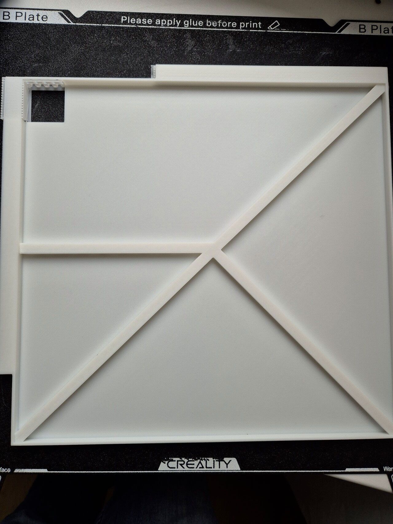

  5. Bonjour, J'utilise une K1 Max et j'ai une première couche filandreuse par endroit sur les grandes surfaces alors que la suite se passe bien. Quand j'observe l'impressoin, cette première couche à l'air de bien se dérouler, régulière mais au décollage, problème. Ci-joint 2 images qui montrent que la dernière couche est parfaite mais pas la première. Merci
