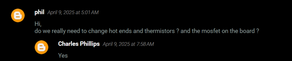

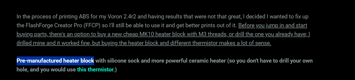

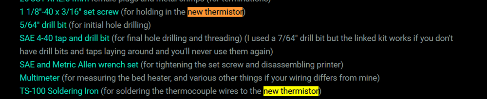

  2. il met meme un lien, j'ai meme posé la question, oui il faut changer les buses et les thermistors le soucis c'est que j'ai pas trop le temps de chipotter ou alors je rachete une carte mere originale en attendant...
  3. mmmouais ça pue quant meme faut changer les thermistors, remplacer les buses, meme changer un mosfet sur la skr , je suis vraiment pas chaud la c'est vraiment pas du "drop in place" et le gars répond meme pas aux questioins sur son site

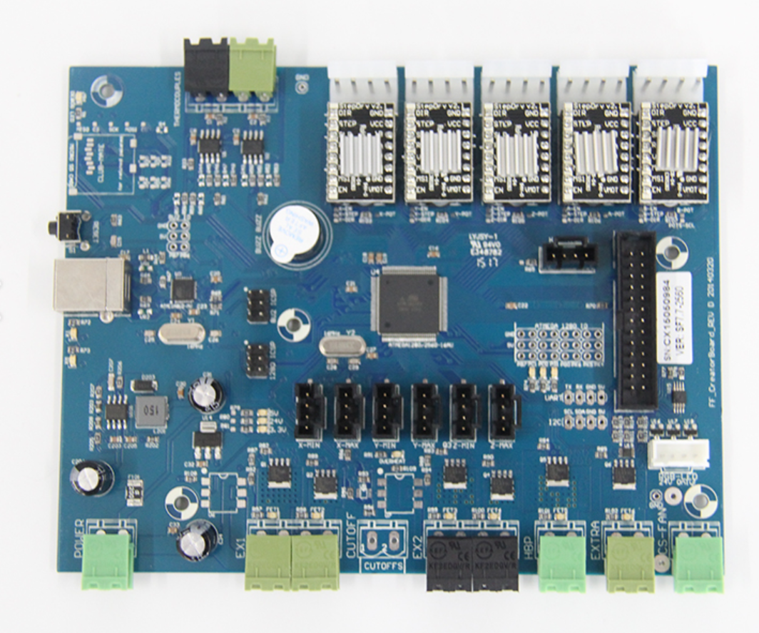

  4. je me demande si ce ne sont pas les drivers chinois que j'ai utilisé qui ont cramé ma carte mere dans le cas d'une TR4 ou M5P , ce sont des TMC2209 je crois; on trouve ça facilement en europe et de bonne qualité si je dois les remplacer ?
  5. bon bah j'ai remplacé le thermocouple et ça fonctionnait mais je crois que je viens de cramer le cpu, meme en remplaçant les drivers, les steppers ne tournent plus et y'a eu une grosse étincelle je vais checker les liens que t'as enovyé merci y'a pas trop de détails, je suis électronicien et informaticien, j'utilise pas mal de raspbery pi, donce je devrais m'en sortir, mais je dois chercher plus de doc/tutirials

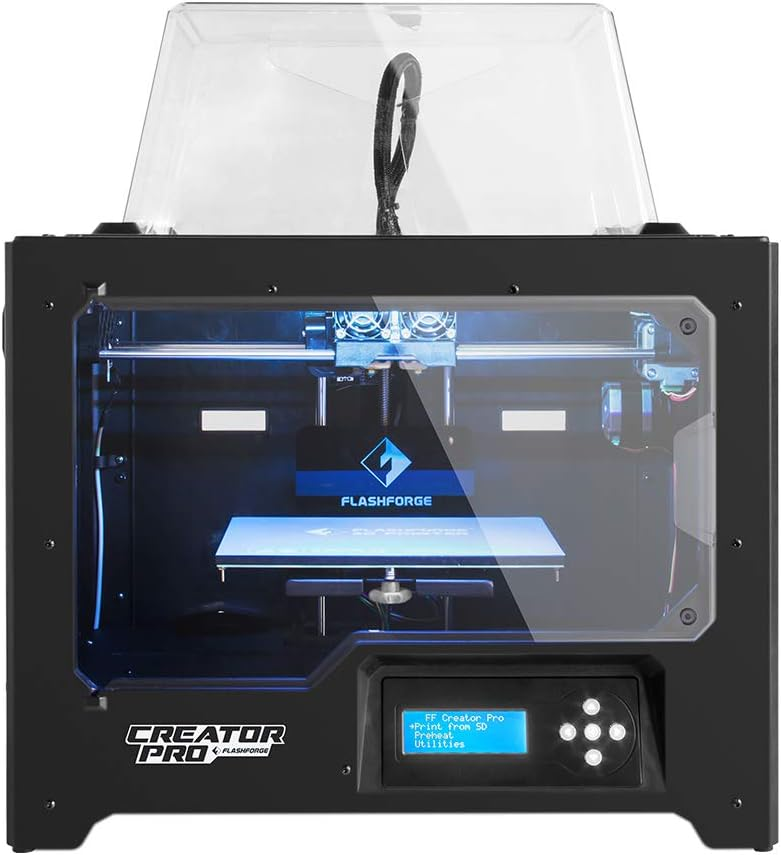

  6. Hello, j'ai cramé un des IC thermocouple de la carte mere de ma Flashforge Creator Pro (marque QIDI, double extrudeuse) j'ai commandé des IC, mais je me disais que je remplaçerais bien la carte mere pour faire tourner un soft plus sympa (Klipper ?) j'y connais rien, honnetement, je ne sais meme pas si c'est possible avec cette machine, et je n'ai jamais utilisé Klipper merci de votre aide Phil ------------------------------- psu : 24v 13.33A 320w max drivers: stepdrv 2.1 ChatGpt me propose 2 cartes : SKR 1.4 Turbo ou BTT Octopus
