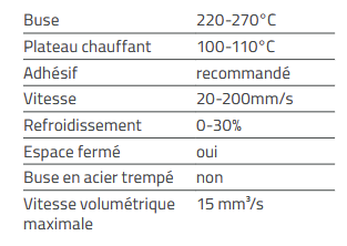

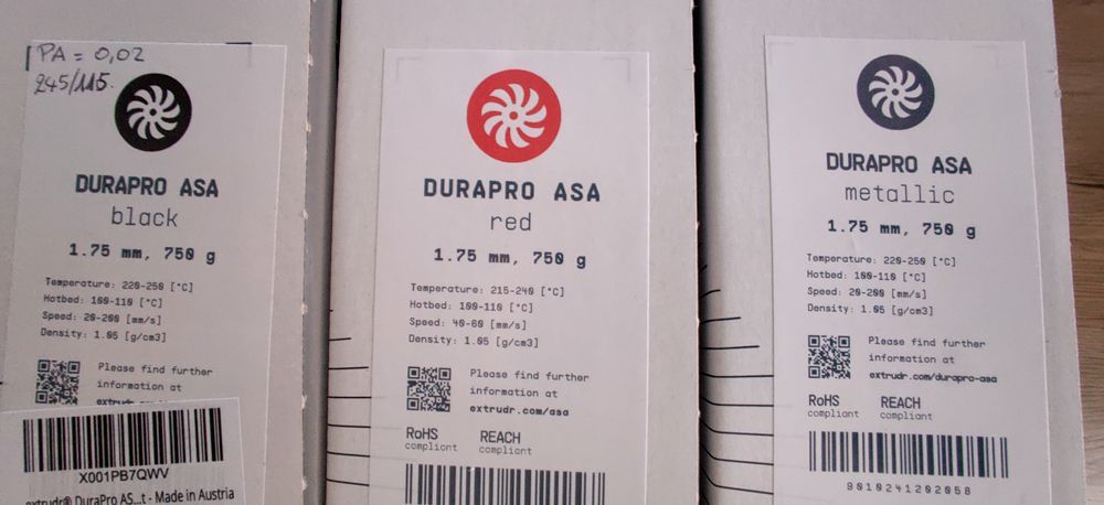

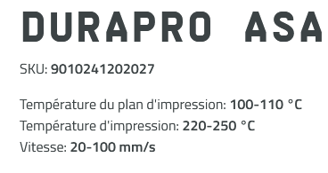

    20/200 mm/s sauf le rouge 40/60 mm/s ?! sur l'emballage, pas sur la FT.
  12. MP3
    Une 2.4 ?!
    merci, je vais regarder. Chercher l'erreur !!! Le 1er qui trouve à gagné !!! sur le site Extrud ... sur la fiche technique ...
  13. MP3
    Une 2.4 ?!
    Oui, tu m'en avais déjà fait part, je parlais de la sélection possible au travers du lien donné par Funboard.
