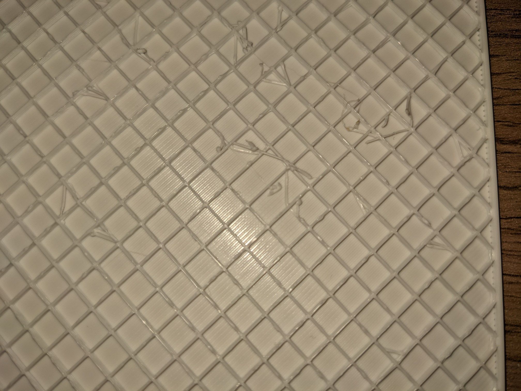

  1. Salut pjtlivjy. Entre temps j'ai démonté la buse et j'ai nettoyé l'épaulement de la buse et ensuite passé un coup de pierre sous le corps de chauffe pour retirer une bavure possible. J'ai revissé la buse et je suis monté à 230°C pour finir le serrage. Depuis ce jour je n'entend plus le frottement de la buse comme avant et je n'ai plus d'arrachage du remplissage comme au début ce qui était assez flippant. J'en déduis qu'il y avait une bavure qui décalait la buse et donc l'offset de calibrage était dans les choux.
  2. Salut pjtlivjy En changeant le motif de remplissage par défaut, ça frotte beaucoup moins.

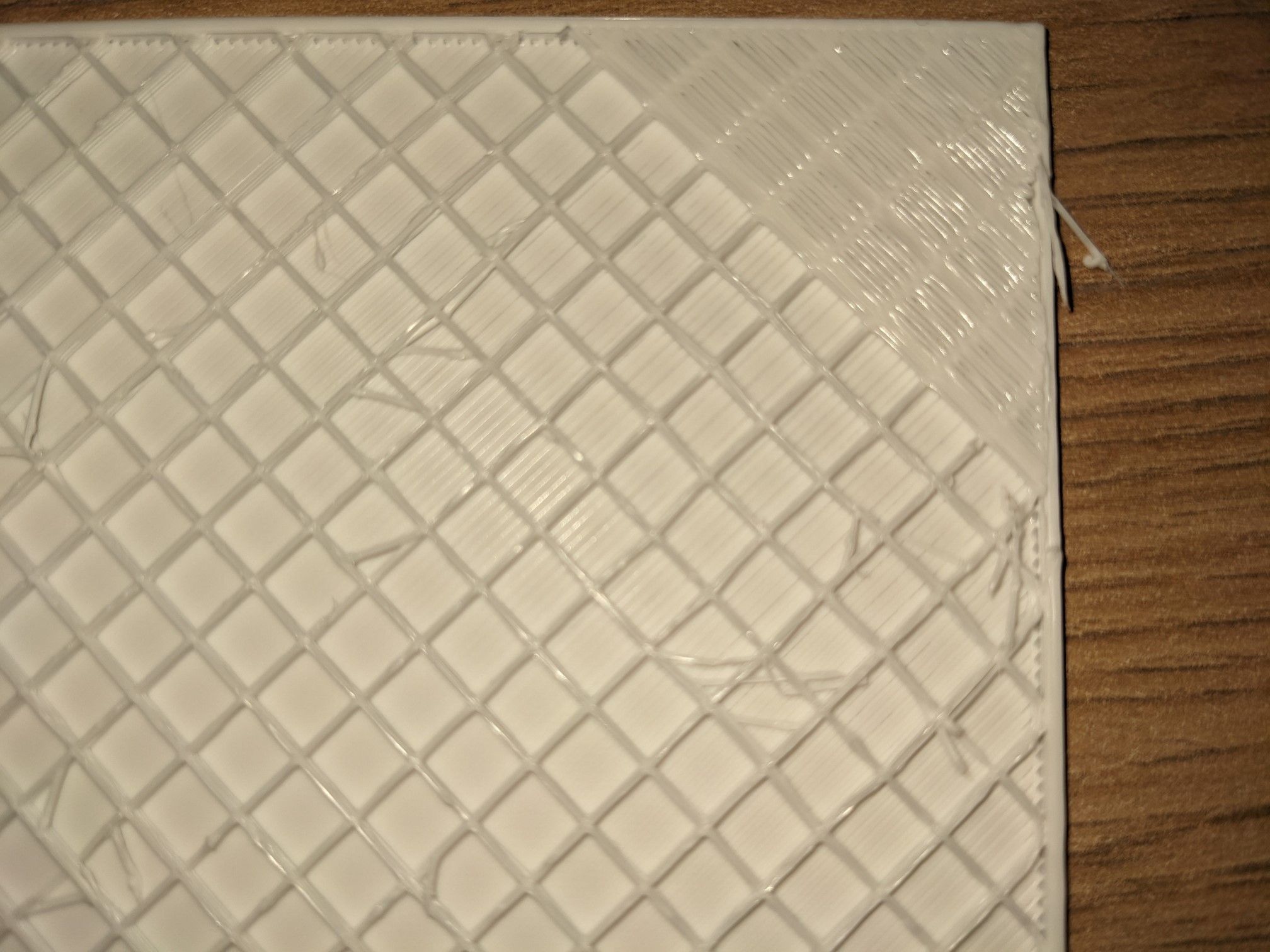

  4. Bon ben comme quoi ce voile peut-être pire, merci d'avoir pris le temps de faire un essai. Je suis en train de faire des essais avec un élément de 230 * 40 en le positionnent chaque fois sur le bord du plateau en le tournant de 90° chaque fois. Coté droit ca frotte toujours mais pas d'arrachage du remplissage comme les 2 premiers essais. Alors quand j'ai fais le test du lit d'impression, ca colle parfaitement pas de soucis de ce coté. Je reste avec les paramètres de filament de Qidi pour le PLA Rapido de Qidi. J'ai fais des pièces au centre du plateau ca ne frotte pas, et c'est bien finis. J'ai juste remarqué à l'impression d'un cube, sur un coin à angle droit il y avait un peu de manque de remplissage comme si le filament s'étirait. Mais sur les 3 autres coins, pas de soucis. Je n'ai pas lavé le plateau pour le moment car je n'ai pas de problème d'accroche à aucuns endroits, je l'essuie à chaque fois avec un chiffons propre. J'ai mis une capture vidéo, pour faire entendre le bruit de frottement, c'est localisé sur la partie arrière droite du lit. qidi frottement.zip

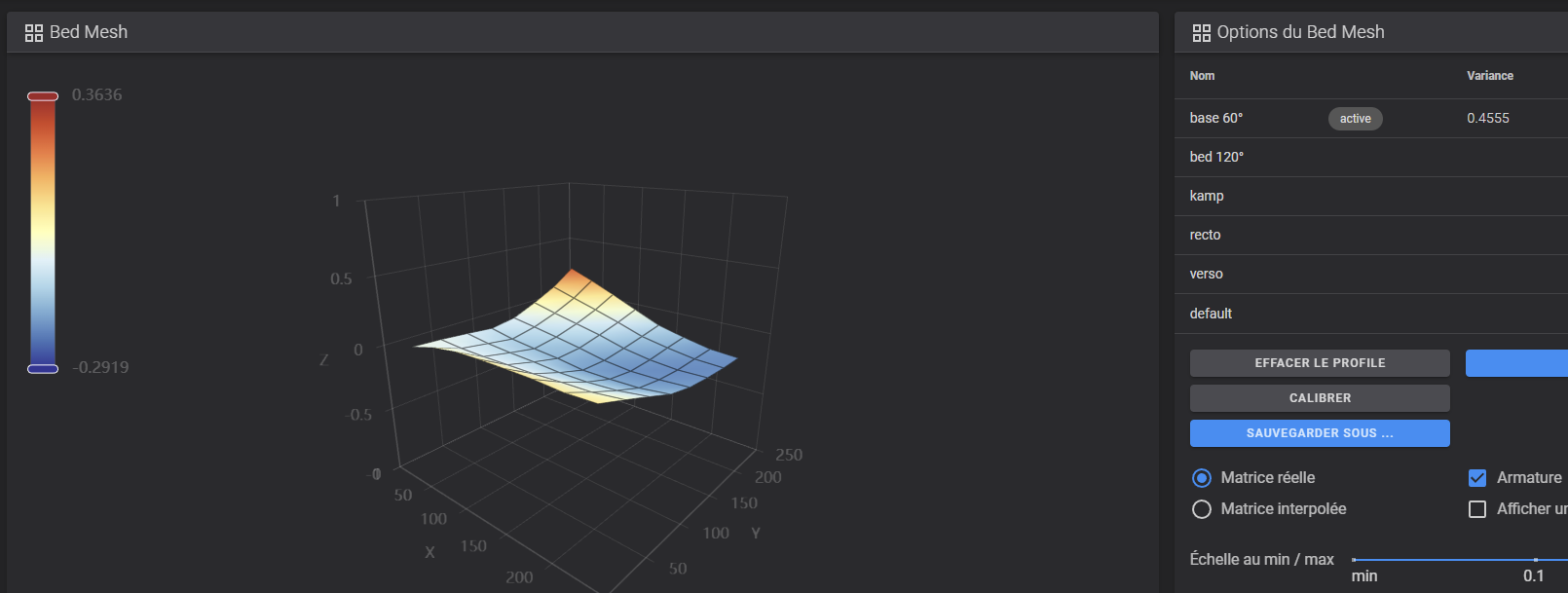

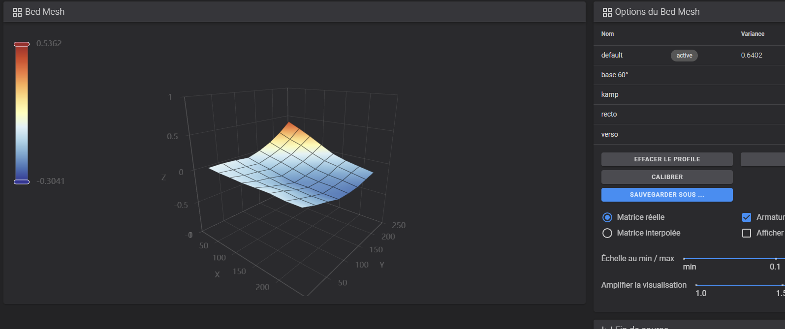

  5. Bonsoir. Du PLA rapido de Qidi. Ce qui me gêne c'est que tu as un voile vraiment localisé. Alors quand je reste au centre ou sur la partie relativement plane, ca fonctionne très bien, le pla accroche super bien sur le plateau la finition est très bonne. C'est juste que quand j'ai fais un test sur toute la surface du plateau j'ai entendu que ça frottait par endroit et que le remplissage se faisais arracher ca m'a surpris. Je ne sais pas si le système de compensation fonctionne pour arriver a corriger ce voile. J'ai voulu voir comment évoluait la déformation à 60°C et 120°C. Je suis dessinateur industriel dans le domaine de la machine outil et un voile comme ca sur une table c'est, soit l'usinage a sacrément foiré, soit l'assemblage qui as foiré et a déformé la plaque d'aluminium. Si d'autres utilisateurs ont la même déformations et que ca ne pose pas de problèmes, je me ferais une raison. Mais pour le moment Qidi c'est foireux comme le lit d'impression.
  6. Bonjour à tous. J'ai besoin d'avis d'utilisateur de ce modèle de machine. je viens d'acheter un Q1 pro et je pense avoir un problème avec le lit d'impression il est voilé sur le coté droit, 042mm à 60°C et 0.64mm à 120°C 60°C 120°c Quand j'imprime sur toutes la surface du lit, les 2 premières couches collent bien et s'impriment correctement mais quand ca arrive au motif de remplissage on entends que la buse touche et finis par endroit a arracher les dépôts de fils. J'ai arrêté l'impression d'une plaque dépaisseur 3 mm de test au moment ou commençais la couche extérieure: Est-ce que c'est normal? Pour le moment le SAV de Qidi tourne autour du pot et ne trouve pas que ca pose un problème. Cordialement.
