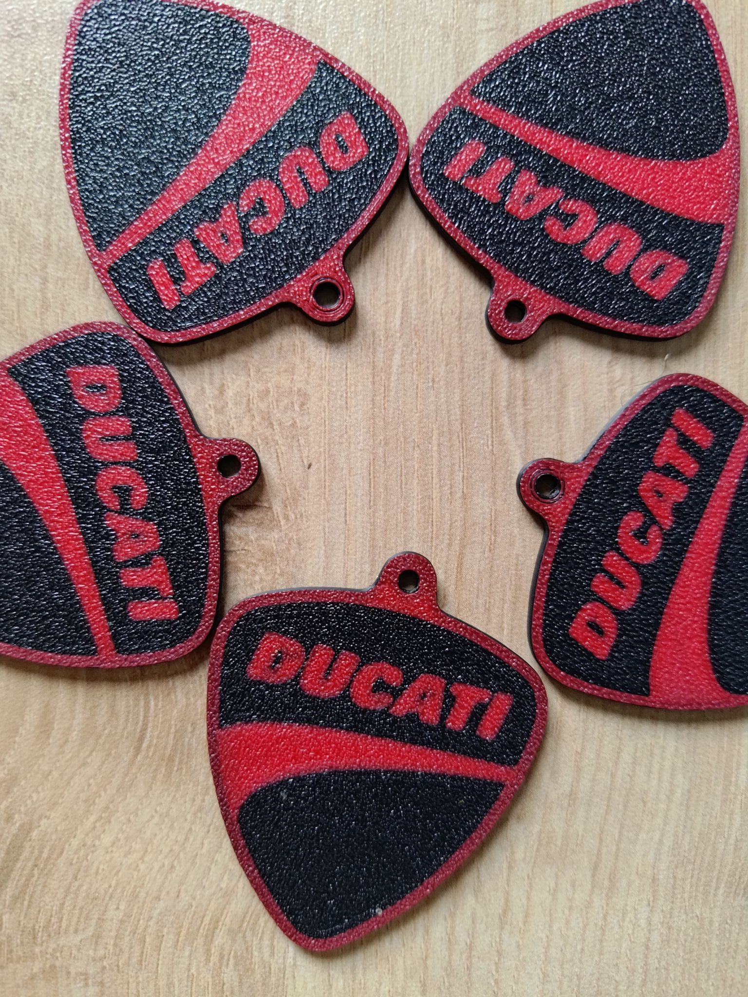

une façon facile de récupérer des logo sur une esquisse?
alex21turbo a posté un sujet dans Dessiner / modéliser en 3D
salut tout le monde sur solidworks, j'ai ma façon bien a moi de récupérer des logo pour les poser sur une esquisse, et ensuite pouvoir faire des impression multicolor. mais c'est long et fastidieux. J'insère des images en fond d'esquisse, et je fait des droites et des splines des contours. avez-vous une facile plus facile de faire la même chose? en utilisant des svg ou des dxf importé? j'avais essayer déjà, mais il faut que le svg ou le dxf soit super propre, mais ca fait des fois une succession de miliers de points qui fait souvent bugger mon extrusion.(un peu comme sur le logo ducati que j'ai recuperé en SVG) -
