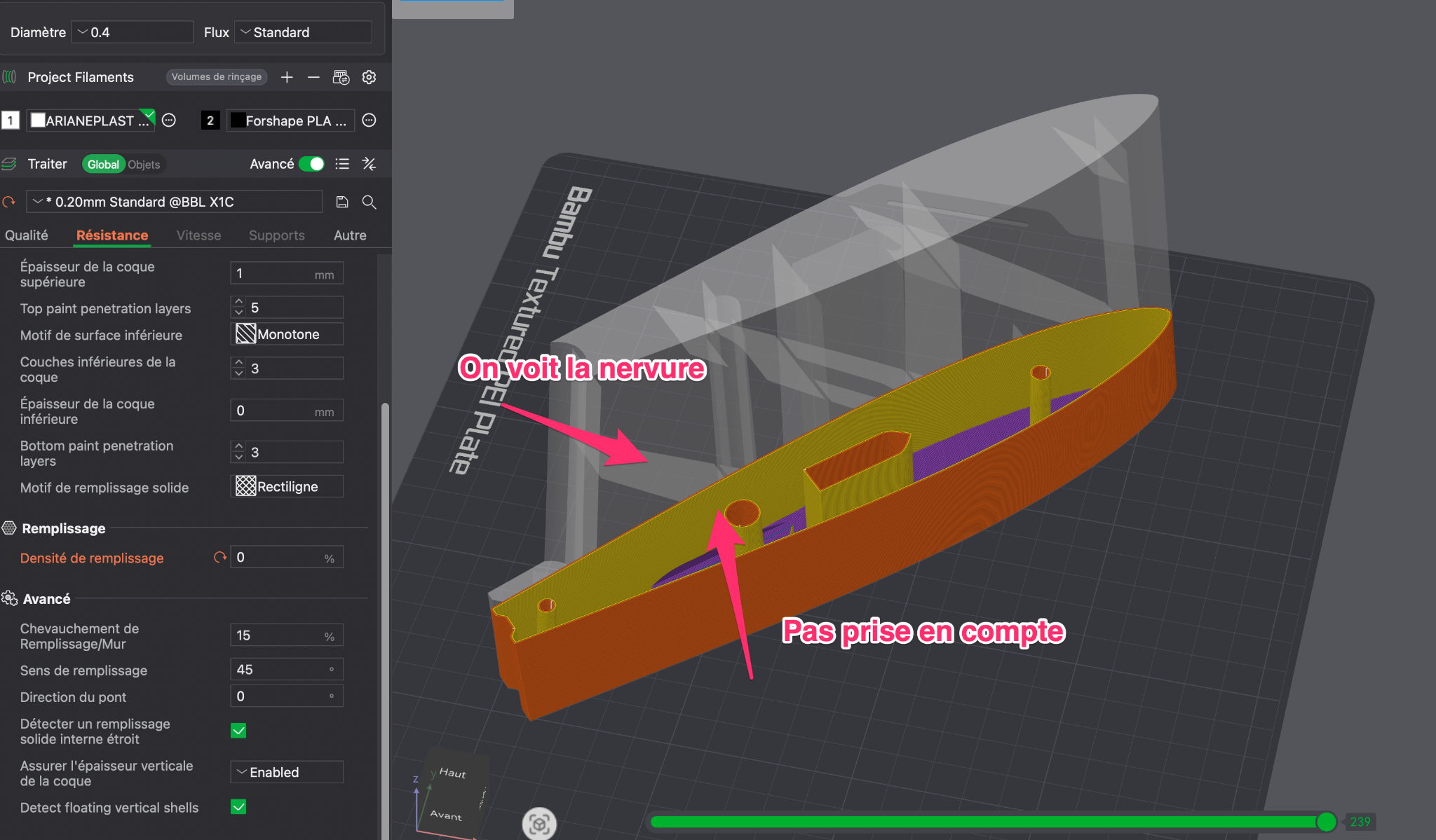

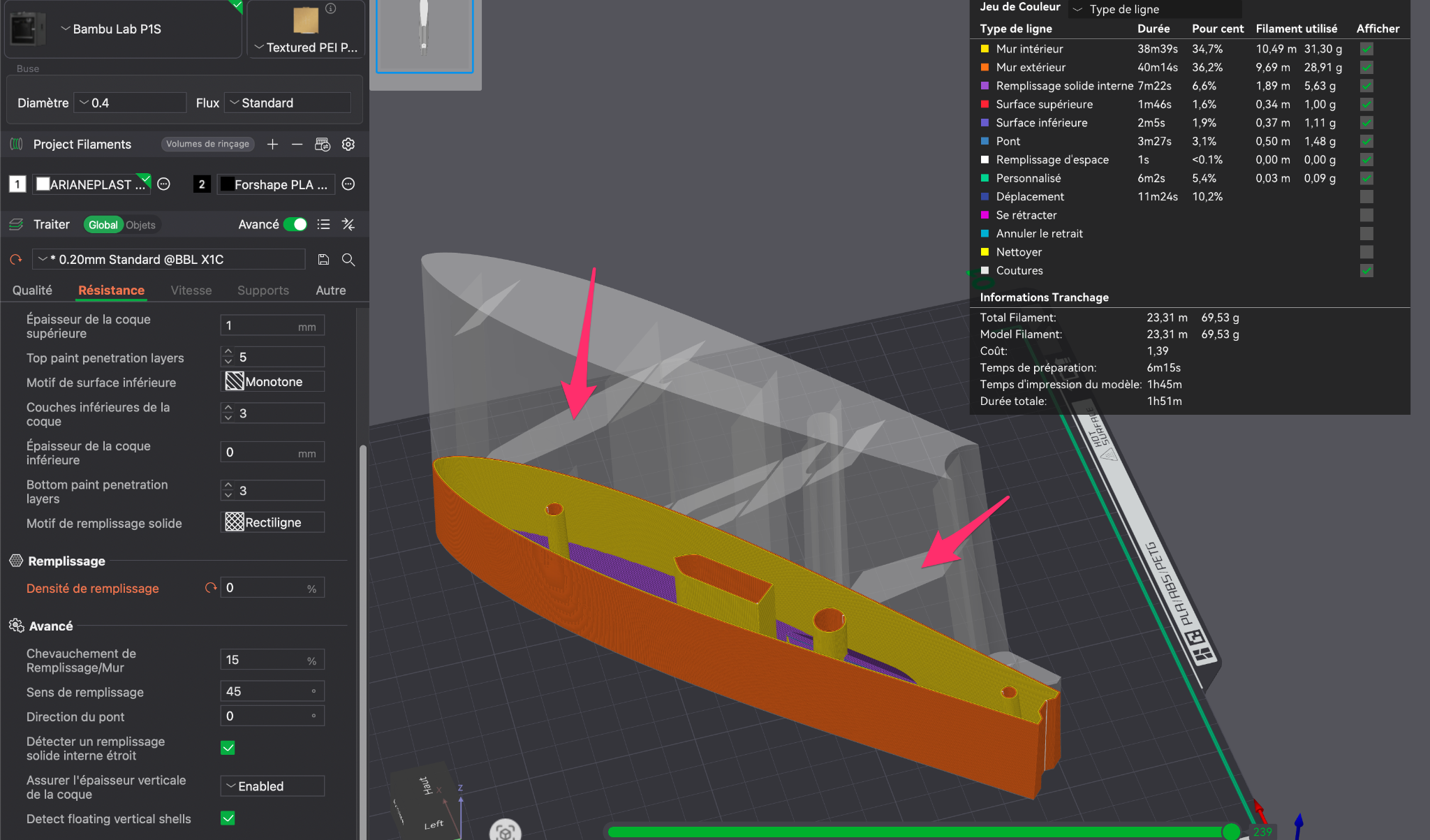

  5. Coucou à tous et merci @Funboard29, @RFN_31, @trotro, @divers pour vos réponses et investigations ! En faisant des tests de mon côté je me rends compte aussi que cela est du à l'épaisseur des parois internes à des solides et ça se joue a pas grand chose, du moins avec le slicer de BambuStudio En appuyant sur ce tutorial : Et en faisant des tests d'épaisseur de nervure interne, BambuStudio prend en compte ou pas les nervures, et rien qu'en inclinant les nervures sous d'autres angles des fois ça marche et d'autre pas... Alors c'est jouable mais je vais pas reprendre tous les stl et refaire les plans Du coup je joue sur le remplissage de volume à 5% avec des modificateurs biens placés, pas simple, mais j'ai pu sortir toutes les pièces Vivement que BambuStudio intègre ce genre de configuration fine !
  6. Merci JcJames mais ça ne le fait pas non plus... Cura gère cette problématique sans probleme mais pas BambuStudio...
  7. Coucou à tous, Je suis en train de l'imprimer (SU-29) il est top et bravo pour pour ton print ! Comment as tu géré l'impression des nervures internes, dans BambuStudio je n'arrive pas a lui faire prendre en compte ? Merci d'avance
  8. Bonjour à tous, Dans BambuStudio je ne trouve pas le paramètre pour faire prendre en compte les structures internes à des volumes. Je n'ai pas la main pour changer l'épaisseur des structures internes car c'est un stl gratuit. Exemple pour les nervures internes d'un morceau d'aile d'avion, on voit bien les nervures obliques mais le slicer les ignore ?! Merci d'avance pour votre aide
