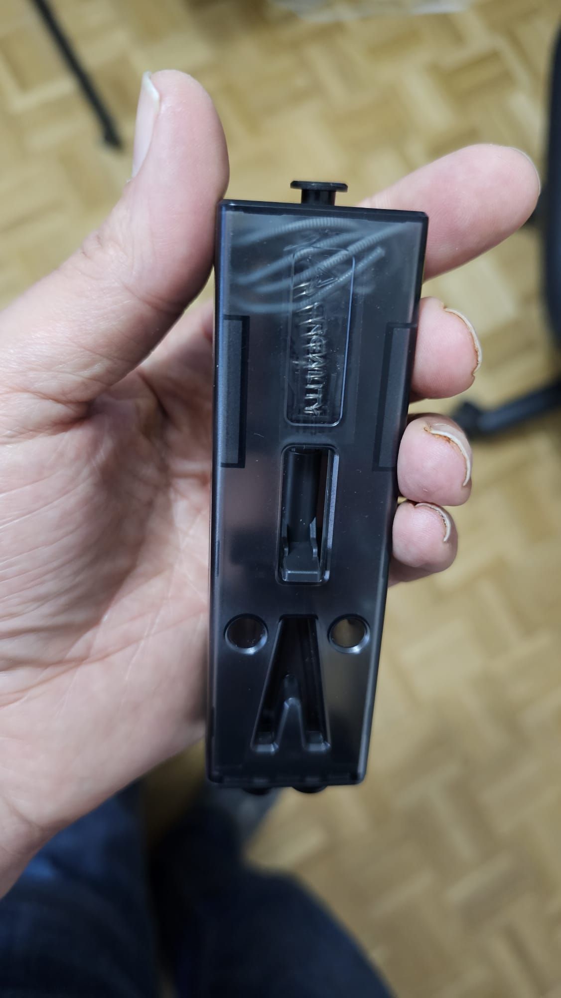

  3. J'ai oublié de mettre le tube PTFE en sortie et le fil c'est coincé. Je sais pas comment l'ouvrir sans le casser. J'ai résolu mon problème grâce à ce tuto : https://wiki.creality.com/en/cfs/buffer-jammed-filament
