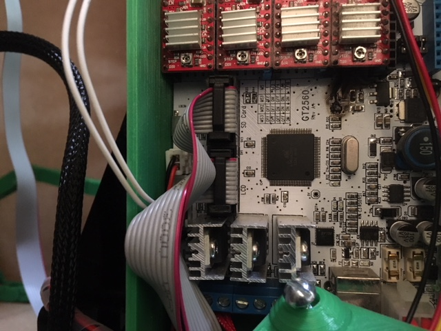

  1. Fxg2012
    Problème carte GT2560
    Effectivement c'était bien le problème. Merci pour le conseil, dommage que la carte n'est pas de protection

  5. Fxg2012
    Merci pour le post effextivement cela semble lié par contre cela ne répond pas au pb d’origine: au final quelle puissance peut-on passer sur la prise fan PWM? Deux ventilons de 40mm en parrelelles sont-ils acceptables? merci
  6. Bonjour, J'ai modifié mon système de refroidissement du filament avec deux ventilateurs afin d'avoir un refroidissement efficace et plus homogène. J'ai branché les deux ventilos en parallèle sur la prise fan PWM de la GT2560. Bilan, un composant "Q5" a flambé : Quelqu'un peut-il me confirmer que les deux sujets sont bien liés? Si oui, avez-vous déjà mis en œuvre une double ventilation piloté par le système PWM de la carte? Merci pour vos retours.
