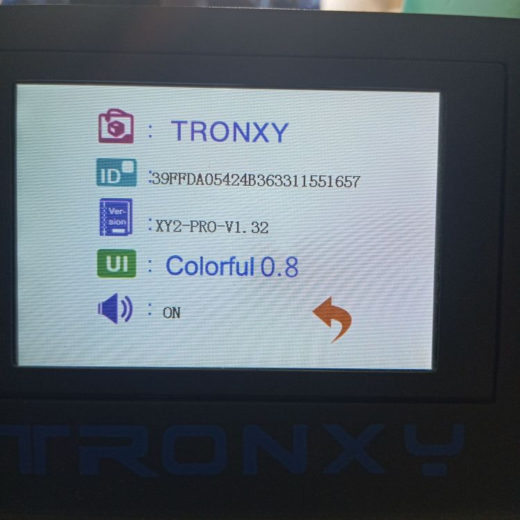

  1. j’étais en train de regarder pour mettre a jour le firmware , on ne sais jamais ( en même temps je ne le trouve pas ) , mais j'ai peur que tu ai raison. et la ça va dépasser mes compétences. ______________________________________________________________________________________________________________________________________________________________ D'ordinaire j'imprime via une carte SD et la température oscille de 180° à 230° , la je viens de passer via mon PC et le câble USB , la température ne varie que de 1° (199-200)....

  6. Bonjour à tous j'en profite de quelques jours de congés pour revenir sur mon affaire , les connections sont apparemment OK , mais j'ai eu une fuite de PLA au niveau de l'extrudeur , est-ce que cela peut être la cause de mon problème de MAXTEMP ?
