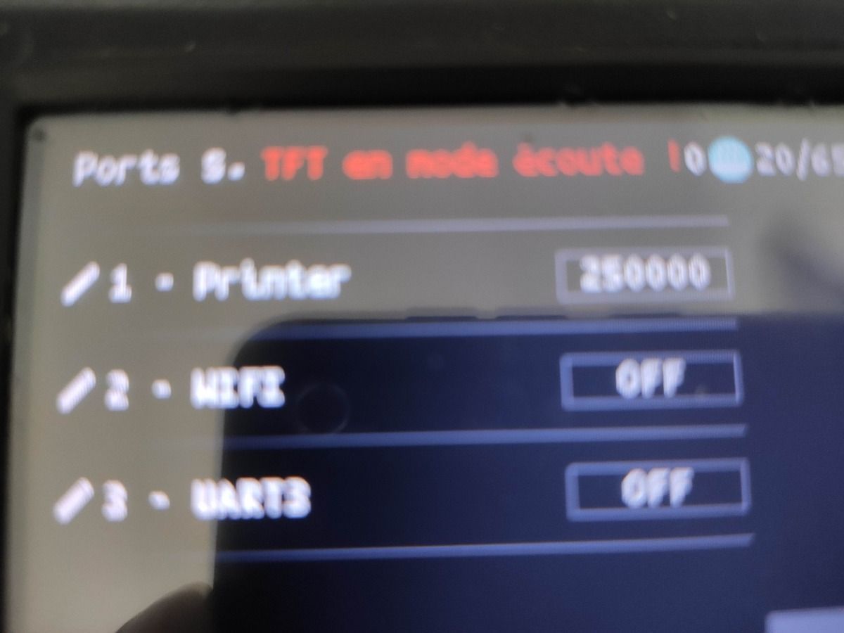

  1. Merci RobertDD Je crois que c'est bon Je suis allé dans Menu/Options/Connexion/Off La mention "TFT en mode écoute !" a disparu et maintenant je peux imprimer. Tu avais tout bon Cooool !!! En ce qui concerne la lumière, le soleil étant maintenant à l'ouest, tout baigne Bravo @MrMagounet pour le boulot
  2. Bonjour à tous, Je reviens vers vous car je ne peux toujours pas imprimer depuis que j'ai flashé la carte Ruby et l'écran TFT Le Baudrate est bien à 250000 J'ai remarqué aussi que je ne peux pas non plus déplacer en x,y et z Quelqu'un peut m'aider à investiguer ? Merci d'avance !
  3. Bonjour à tous, Je viens de flasher ma Sidewinder x2 en suivant le tuto de @MrMagounet dans le but de pouvoir utiliser le M600 dans mes gcodes Au final tout à l'air bien sauf que quand je choisis un fichier à imprimer rien ne se passe Je vois juste le temps défiler mais pas les températures, ventilateurs... J'ai utilisé les éléments disponibles ici à savoir Firmware Marlin 2.1.2 Input Shapping pour Artillery X2 pour flasher la carte RUBY Firmware TFT pour Artillery X2 avec MCU STM32F107 pour l'écran TFT Repetier-host v2.3.2 STM32 v2.15 Est-ce que j'ai oublié/ mal fait qqchose ? Quelqu'un peu m'aider à investiguer ?
