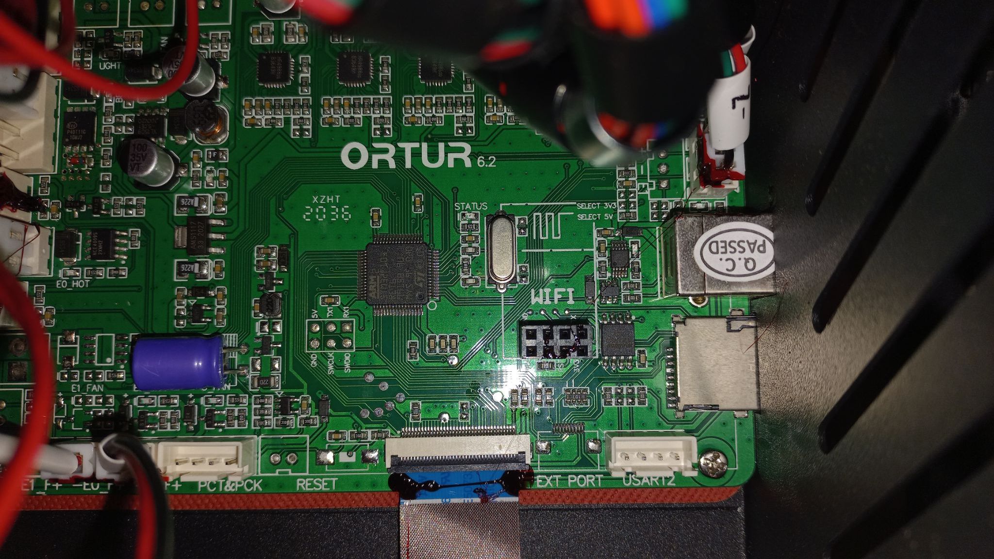

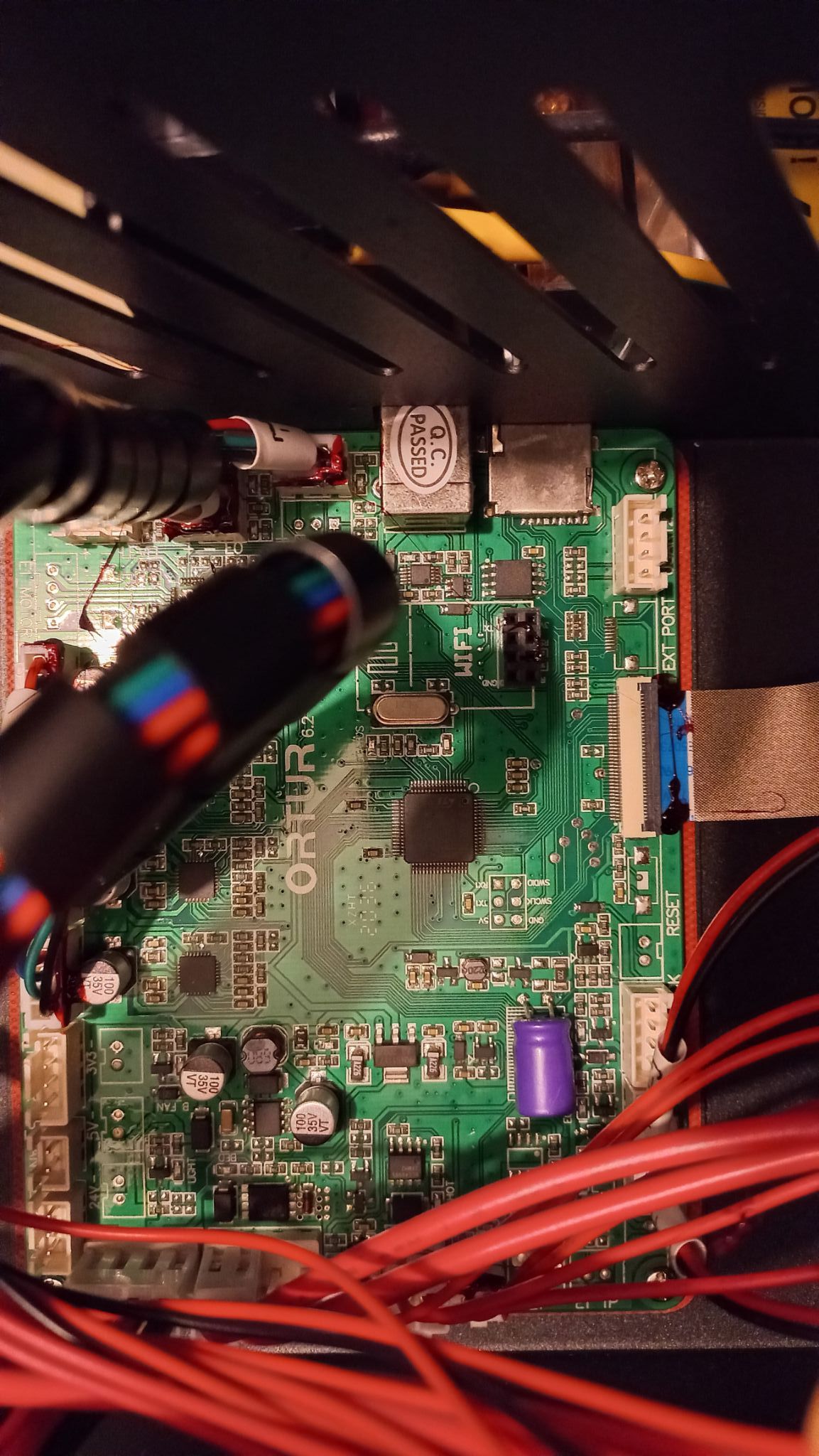

  1. Le port USB a le petit sticker "QC Passed". Est ce que ca donne plus d'indices ?
  2. Oui j'ai regardé le repo qui liste certaines configuration klipper, la plus "approchante" étant la alfawise U30 de tête. Je vais partir sur la configuration que @pommeverte m'as proposé [incroyable pomme verte il est au taquet sur ce forum, il pourrait faire de la politique avec un genre de slogan.. hum mangez des p... non pas de politique ^^ merci encore à toi] : https://github.com/DariuszJJ/Ortur-Obsidian-Klipper Voila j'ai installé une nouvelle sd sur mon PI et je lance kiauh on verra ce soir comment ca se passe. En gros 1 install avec Kiauh 2 on test le printer.cfg du repo Je viens de regarder un tuto, le printer.cfg proposé plus haut à comme information : # STM32F103 with a "64KiB bootloader" and communication interface (Serial (on USART1 PA10/PA9)). Or moi je ne veux pas la connecter au serial, mais au port USB. Dois je garder le serial USART2 PA10/PA9 à la compilation ou je pars sur USB ??
  3. Bonjour, je dois installer klipper sur mon imprimante 3D alfawise U20 plus. J'ai posté une photo ici, ainsi que le résultat m503. Je vois que pour l'installer via KIAUH il me faut en gros 2 informations pour mettre la configuration de base (si j'ai bien tout saisi) : l'architecture microcontroller et le modèle du processeur Ma cartère mère Ortur 6.2 ressemble énnormément a ca 1 - Je pensais donc mettre archi : Atmega VR et STMF32F103. Suis je bon ou dois je tapper un GCODE pour avoir les informations exactes ? 2 - Y a t il un lien pour configure le printer.cfg avec mes informations sur le retour M503 ou le script va tout mettre en place ? 3 - Mon imprimante a 2 moteur Z, dois je mettre une configuration particulière ou le script fait tout (oui les scripts qui font tout ... je préfère me renseigner avant this is a one way ticket). Merci d'avance pour vos retour.
  4. @pommeverte Merci pour ta réactivité, je vais donc regarder coté klipper. Et j'ai appuyé sur les ... mais j'ai justz "signaler" et "partager" ^^ Un lien / tuto pour klipper ?? Je sais que la connection USB laisse a désirer sur cette bécanne j'avais eu des pb avant, klipper paramètrera la carte mère de mon imprimante et après je pourrais imprimer via la sdcard ? pour une alfawise U20 plus carte mere ortur 6.2 voici les paramètres par défaut (on sait jamais ca peut servir) Send: M503 Recv: echo: G21 ; Units in mm (mm) Recv: Recv: echo:; Filament settings: Disabled Recv: echo: M200 S0 D1.75 Recv: echo:; Steps per unit: Recv: echo: M92 X80.00 Y80.00 Z400.00 E92.48 Recv: echo:; Maximum feedrates (units/s): Recv: echo: M203 X500.00 Y200.00 Z25.00 E50.00 Recv: echo:; Maximum Acceleration (units/s2): Recv: echo: M201 X3000.00 Y1500.00 Z100.00 E10000.00 Recv: echo:; Acceleration (units/s2): P<print_accel> R<retract_accel> T<travel_accel> Recv: echo: M204 P1500.00 R3000.00 T1500.00 Recv: echo:; Advanced: B<min_segment_time_us> S<min_feedrate> T<min_travel_feedrate> J<junc_dev> Recv: echo: M205 B20000.00 S0.00 T0.00 J0.01 Recv: echo:; Home offset: Recv: echo: M206 X0.00 Y0.00 Z0.00 Recv: echo:; Auto Bed Leveling: Recv: echo: M420 S0 Z3.00 Recv: echo:; PID settings: Recv: echo: M301 P8.69 I0.41 D46.05 Recv: ; Controller Fan Recv: echo: M710 S255 I0 A1 D60 ; (100% 0%) Recv: echo:; Power-Loss Recovery: Recv: echo: M413 S1 Recv: echo:; Z-Probe Offset (mm): Recv: echo: M851 X-21.00 Y-27.00 Z0.00 Recv: echo:; Filament load/unload lengths: Recv: echo: M603 L15.00 U0.00 Recv: echo:; Filament runout sensor: Recv: echo: M412 S1 Recv: ok

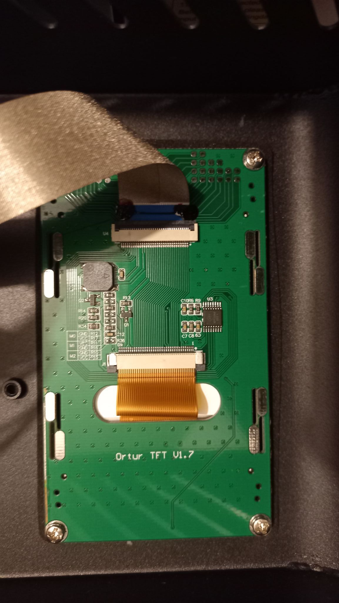

  5. Bonjour à tous, Je suis nouveau sur le forum et je souhaite dépoussiéré mon imprimante 3D : alfawise U20 plus. J'ai acheté un 3D touch (j'avais arrêter cause de la galère de faire le lvling à la main) et je suis en train de me préparer à l'installation. J'ai vu sur un des post de ce forum qu'il fallait avant tout savoir compiler Marlin pour pouvoir ensuite tout paramétrer. Je viens donc ici (j'éspère être au bon endroit) pour essayer de bien tout récapituler avant de commencer a faire quoique ce soit. Je suis en train d'imprimer un support pour le 3D touch, et j'ai vu pommeverte sur certain post recommander de récupérer des informations via des commandes Gcode (octoprint est en cours d'installation, je ferai passer les commande par là) notamment pour récupérer les pas/mm des moteurs. 1 - Quelles sont toutes les commandes avant de commencer a lancer les hostilités ^^ ?? 2 - J'ai récupéré tous les vieux firmwares en local, faut il que je récupére d'autre choses ? 3 - Je démonte la bête demain pour vérifier la version de ma cart mère et de mon écran, dois je regarder autre chose ? 4 - Quelles sont les modifications a effectuer pour compiler marlin pour mon imprimante, j'essaye de récapituler tout depuis ce post mais là mon cerveau n'est qu'en 8 bit ^^ ? 5 - Je suis utilisateur linux et j'ai spécifiquement installé vscode pour cela (oui ici c'est plus nvim ) la compilation ne peut elle tout simplement pas se faire via make ? Merci d'avance à ceux qui me liront et à ceux qui prendront de leur temps personnel pour me répondre. omg désolé pour les fautes je pensais pouvoir éditer le message Bon j'en ai profité pour regarde le type de carte mère et écran et je tombe sur un écran Ortur TFT v 1.7 et un carte mère Ortur 6.2. Et là je me dit euh ... ca me rappelle pas les deux type d'écran 1.1 et 1.2 ou les 3 autres type de carte mère (j'ai bien fait de prendre le 3D touch a 20 balle et pas le bl touch a 50 je pense ^^) ??
