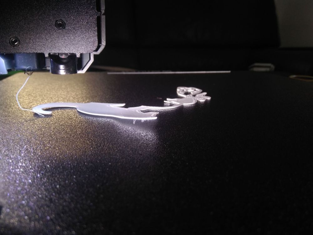

Traits de filaments lors de l'impression Artillery X4
jujudemetz en réponse au topic de jujudemetz dans Entraide : Questions/Réponses sur l'impression 3D

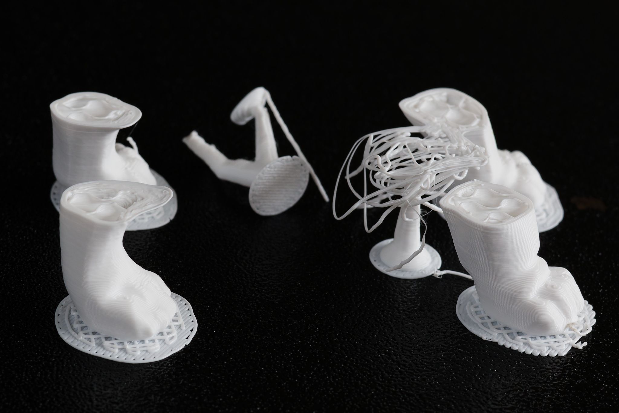

Merci! C'est ça 1) les sécher, même quand c'est neuf 2) Sachets hermétiques, et les remplacer s'ils ne sont plus très étanche 3) et.. ne pas avoir une 50taine de rouleaux différents à stocker! (je n'ai pas résisté) -

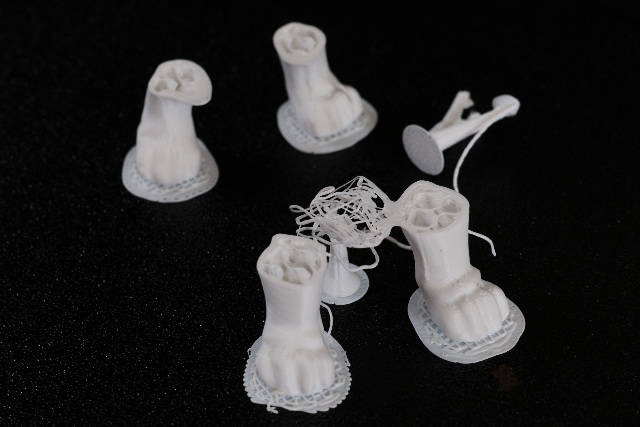

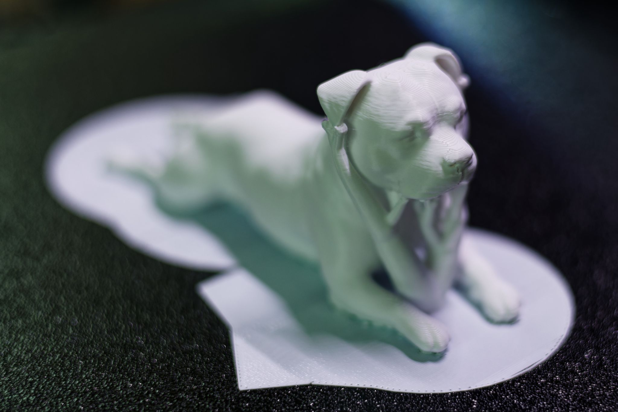

Bonjour! Merci pour vos retours, en faite il fallait encore réduire la rétractation, et à cela sècher le filament, effectivement! Même pour du PLA, ça reste assez sensible à l'humidité -

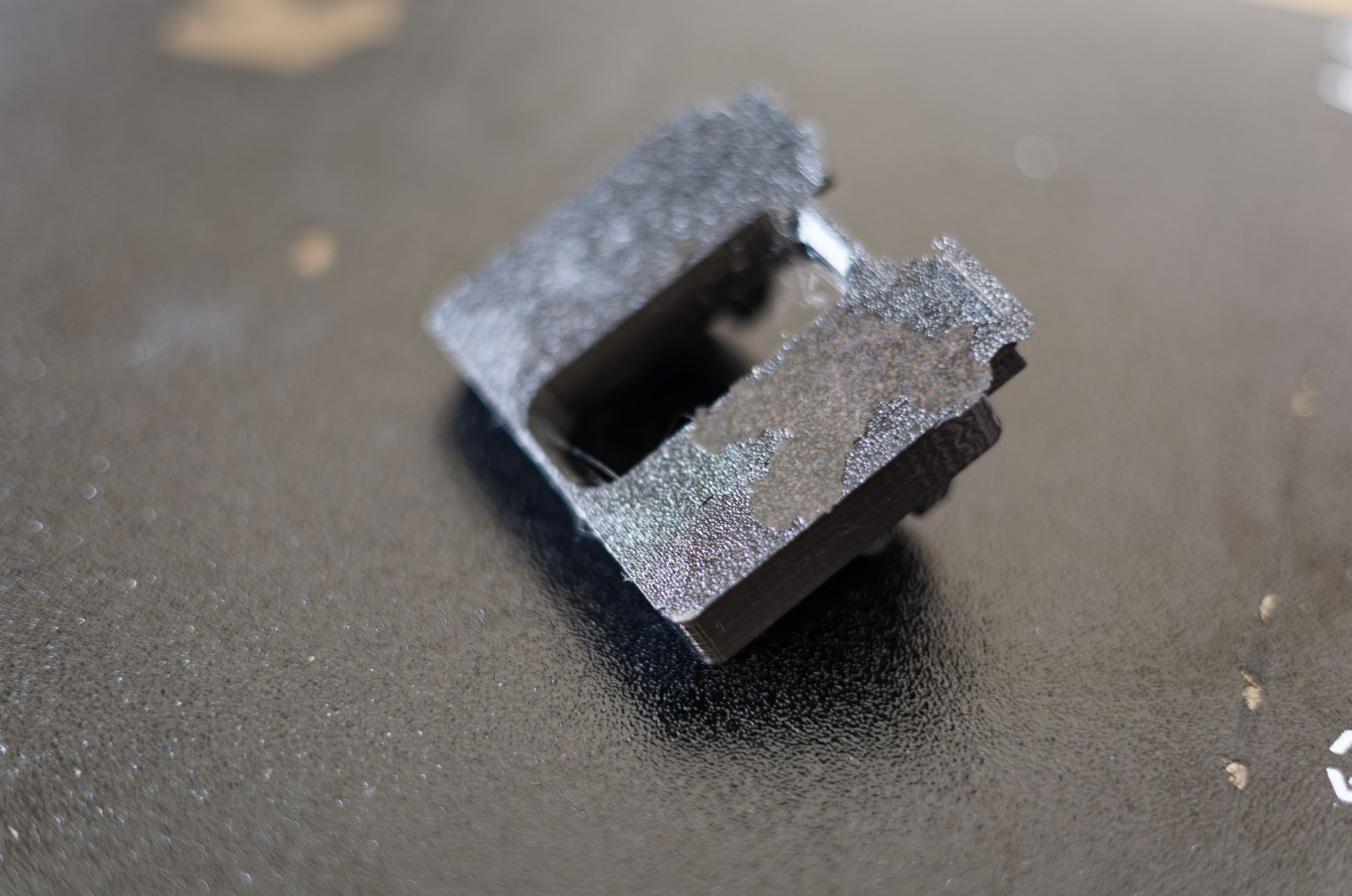

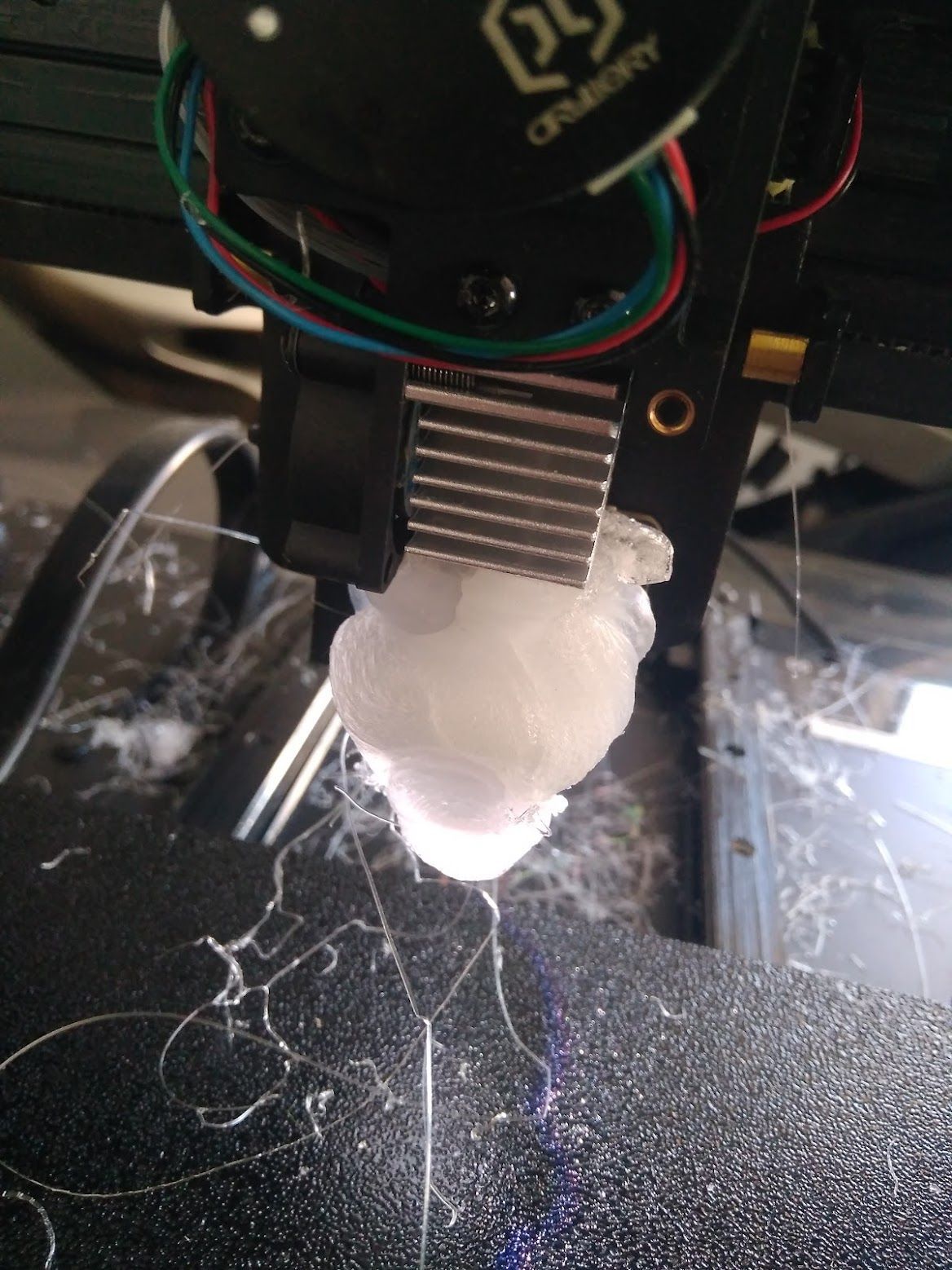

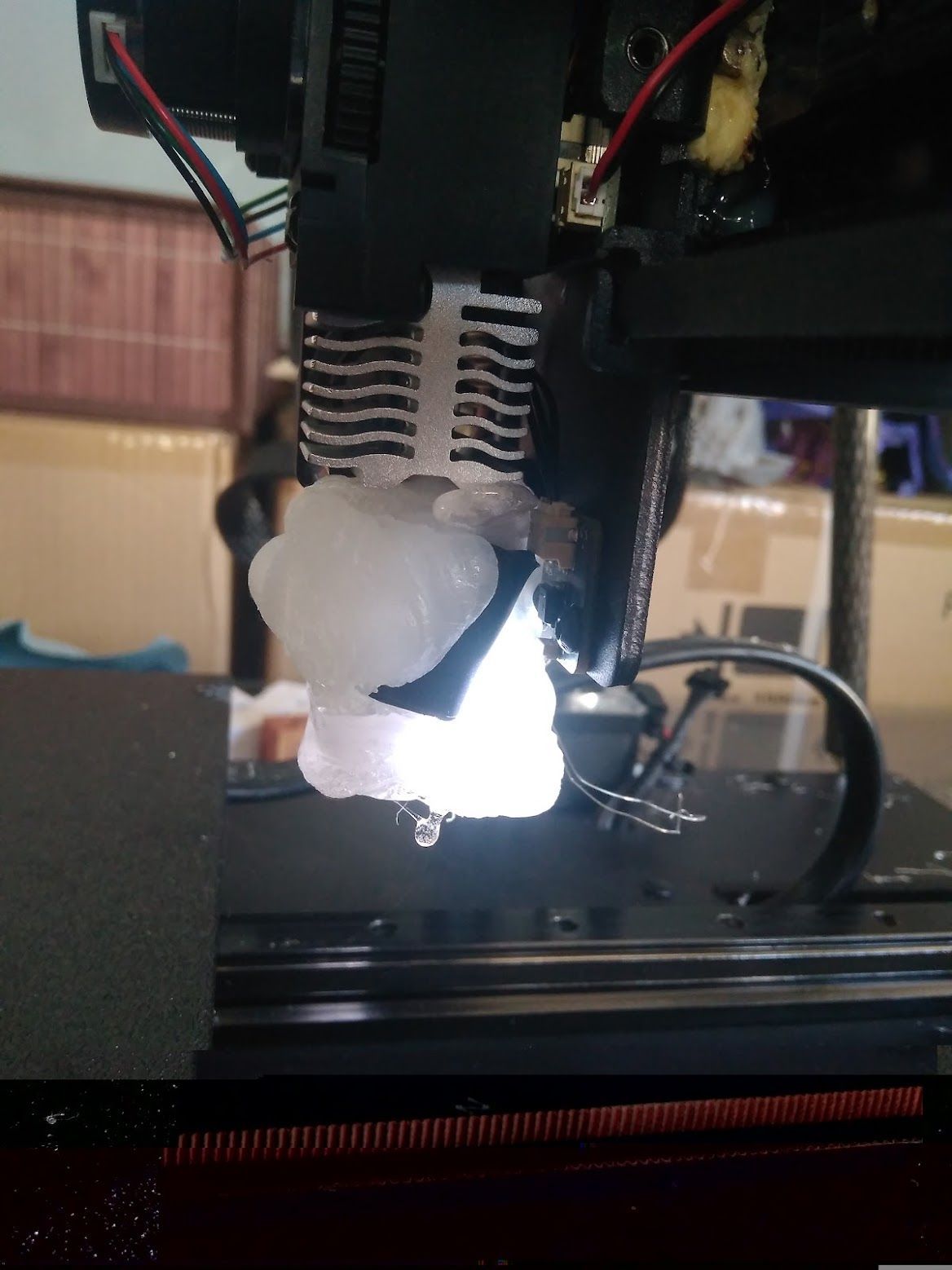

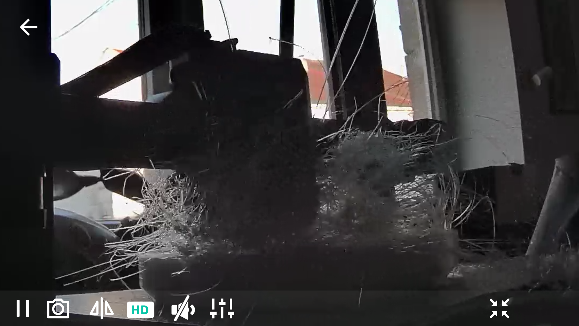

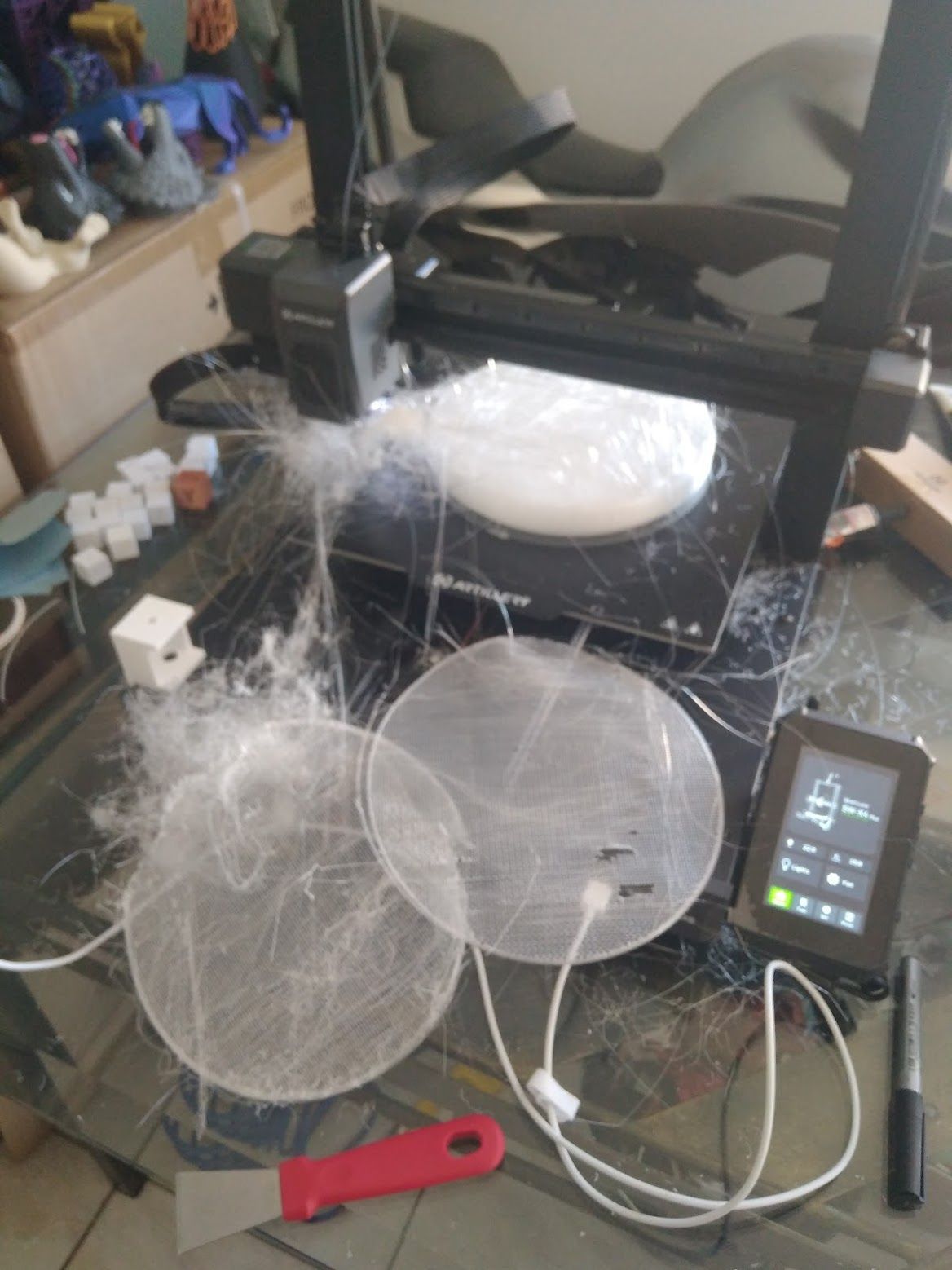

2nde mise à jour: Voici " l'enfer de l'impression 3D " en images: Surveillance pas assez assidue... Alors pourquoi ça a fait ça... mystère, mais mon 2e hotend (Ali) va me servir, finalement... Restera à acheter une nouvelle buse NitroMax et se refaire une après midi de calibration.. Heureusement, je pense arriver à décoincer le filament de l'extrudeur, et le reste n'a rien

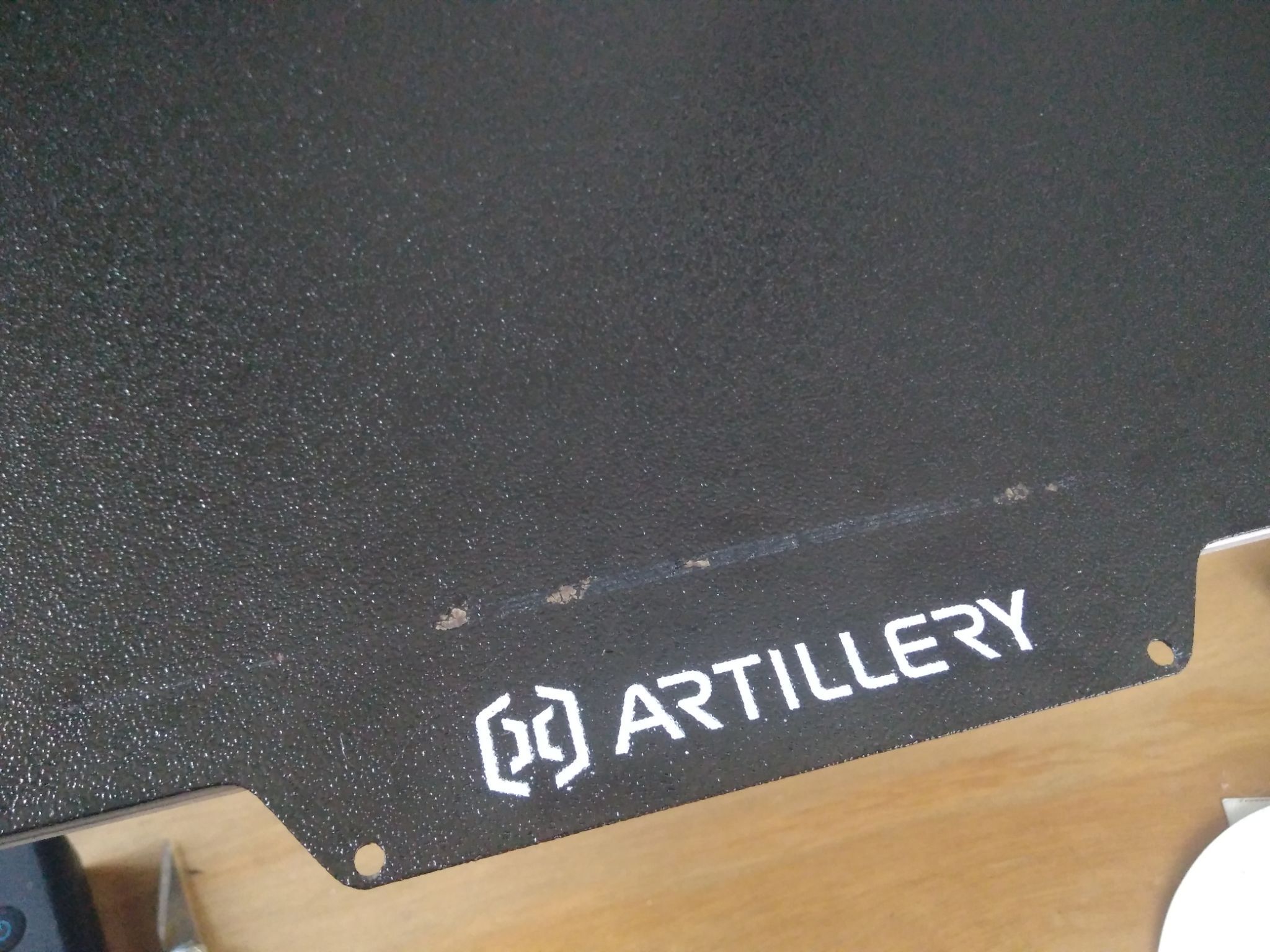

Buse qui frotte lors des déplacements

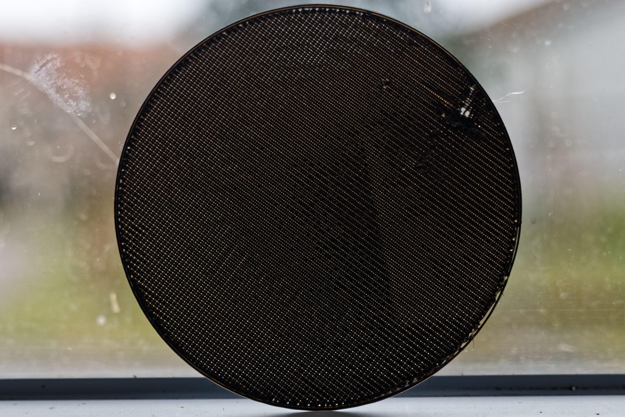

Bonjour J'ajoute une petite précision, qui pourrait peut-être servir à d'autres: Suite au changement du hotend par un full métal, j'ai donc repris mes calibrations, donc celle en croix pour la calibration des axes. Celle-ci étant plate et assez volumineuse, la buse frottait bien là dessus, jusqu'à planter l'impression. J'ai donc fait un ABL de nouveau, et j'ai constaté que ça frottait un peu moins (sans que ça soit ok). Pour rappel, la variance était de 0.09 (en calibration en 7x7), mais je suis passé à 15x15 pour plus de précision, et celle-ci était de 0.16, avec un léger creux au centre, ce qui a pour effet d'avoir une couche moins épaisse au fur et à mesure qu'on se rapprochait des bords (ce qui était le cas). Avec un niveau posé à plat sur le plateau, et en croix, avec un éclairage par l'arrière, je remarquais qu'il y avait un léger creux en son centre. J'ai donc refait un MBL, en serrant au final (en plusieurs fois) de pratiquement 2 tours toutes les vis, afin d'abaisser le niveau général, et les tests sont en cours, mais sur le papier (Fluidd, disons), c'est déjà plus sympa, avec une variance de 0.12 Tout ça pour dire que dans un premier temps, même si la variance est correcte en valeur absolue, je ne sais pas trop pourquoi l'imprimante n'est pas capable de compenser correctement au niveau du Z offset.. -

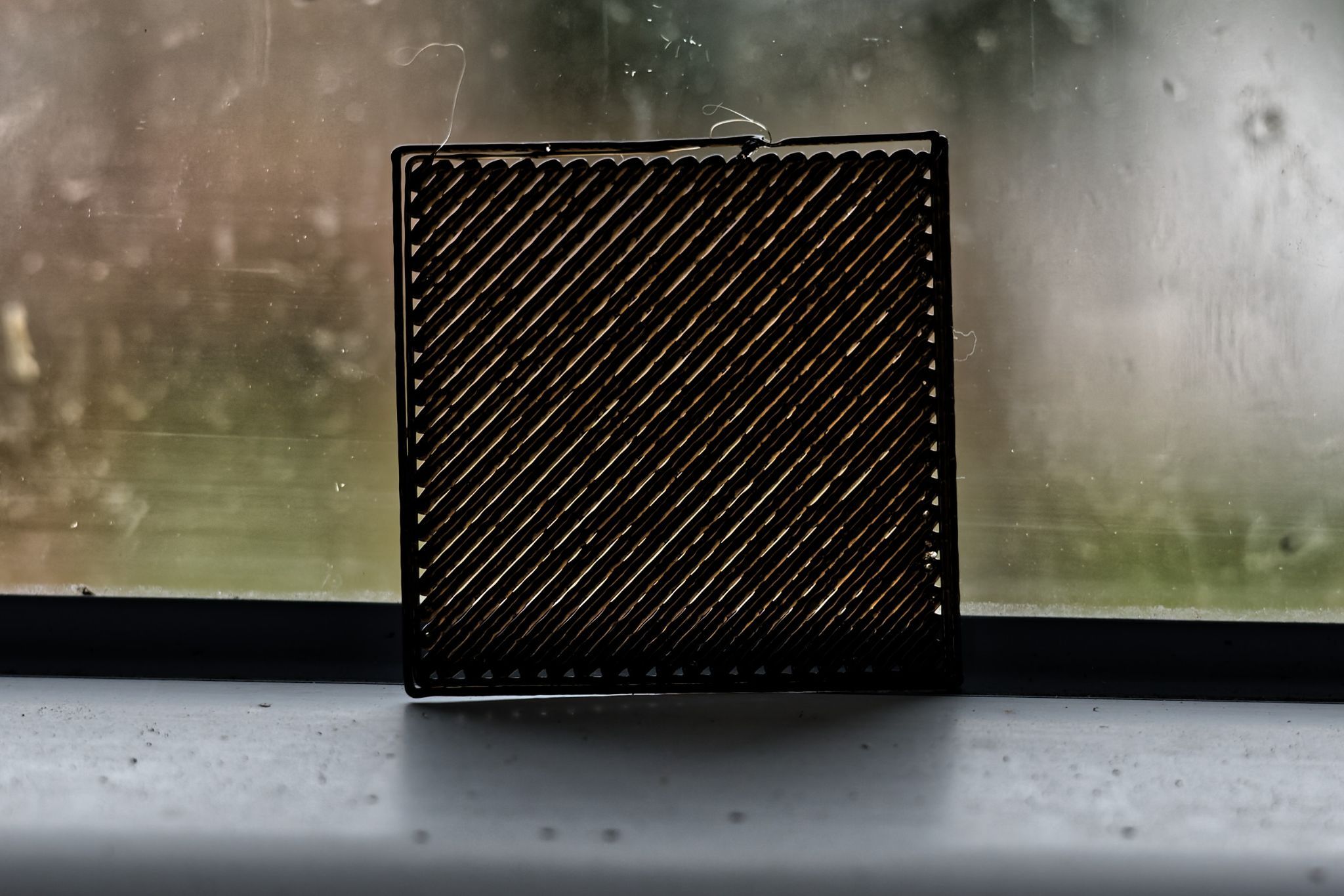

Bonjour à vous, Alors pour la rétractation, j'étais en valeur d'origine, 1.3mm, mais depuis j'ai remplacé l'extrudeur, et j'ai augmenté la rétractation comme c'est un full métal (2mm). J'observais ça sur plusieurs filaments, effectivement. Je me concentrerai donc là dessus, dans un premier temps, je referai donc des tour de calibration, la température doit également être ajustée avec ce nouvel hotend. Il faut également que je me concentre sur l'avance à la pression, qui est assez difficile à calibrer (plusieurs méthodes, qui donnent des valeurs différentes) Merci -

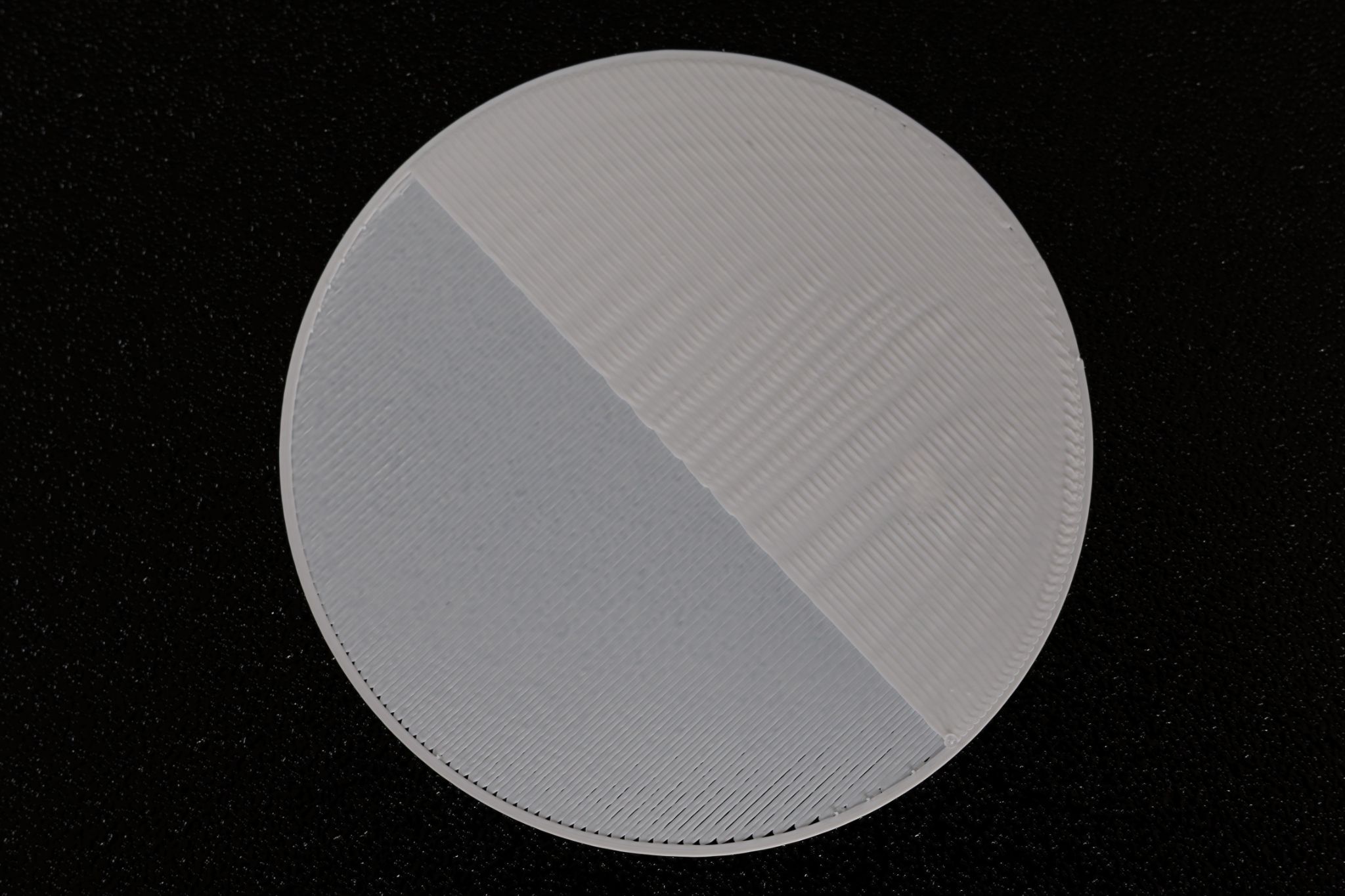

Bonjour Pour ma part, pour le PID, j'utilise la console de l'interface Fluidd, et je met cette commande là: PID_CALIBRATE HEATER=extruder TARGET=220 (la température, c'est en fonction du filament) Et les 3 valeurs qu'il sortira au bout de quelques minutes sont à entrer dans la section Extruder du fichier printer.cfg (dans mon cas, les lignes étaient commentées (#), à enlever, le cas échéant

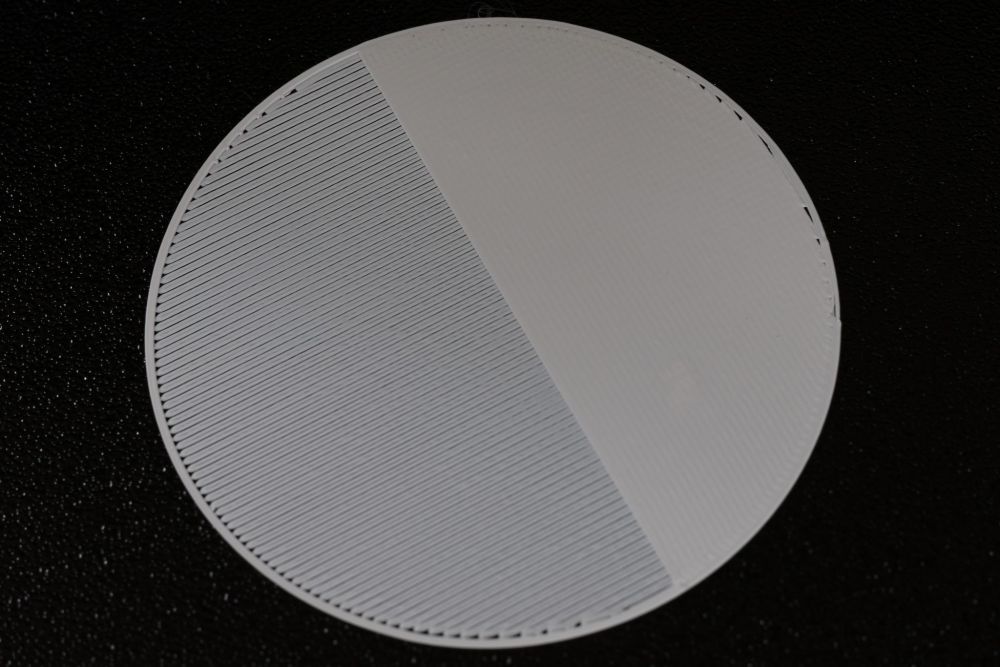

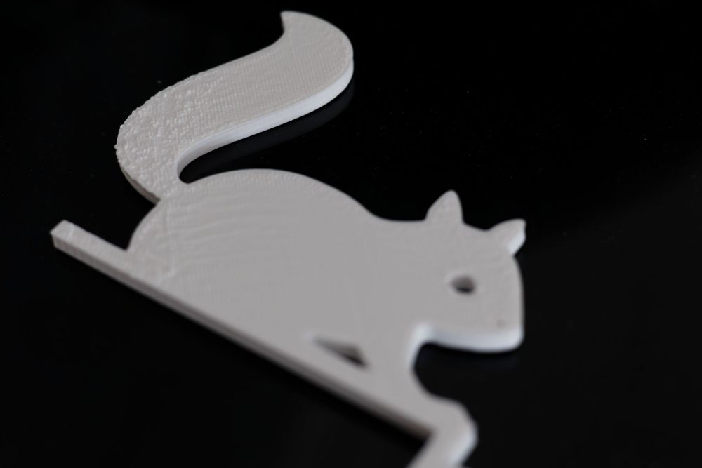

Bonjour J'aimerais avoir à poster moins souvent, mais j'ai l'impression que depuis son achat, je n'arrive jamais à avoir quelque chose de correct, quoi que je fasse... Le souci ne concerne pas le stringing, mais depuis quelques jours, j'ai des paquets de filaments qui parsèment un peu les pièces. Que ce soit en PLA, PETG.. J'utilise comme d'habitude, le profil par défaut de chaque type de filament sous Orca. Extrudeur d'origine (pour le moment), avec buse NitroMax, ptfe Capricorn, PID de fait pour cette buse, variance et première couche ok Je joins une photo, c'est plus parlant, et le résultat est franchement très mauvais Il faut dire aussi que l'humidité (relative) augmente un peu ces derniers temps, vu qu'il fait moins sec dehors (maison un peu humide, 70% hr), malgré un stockage sous vide Merci encore!

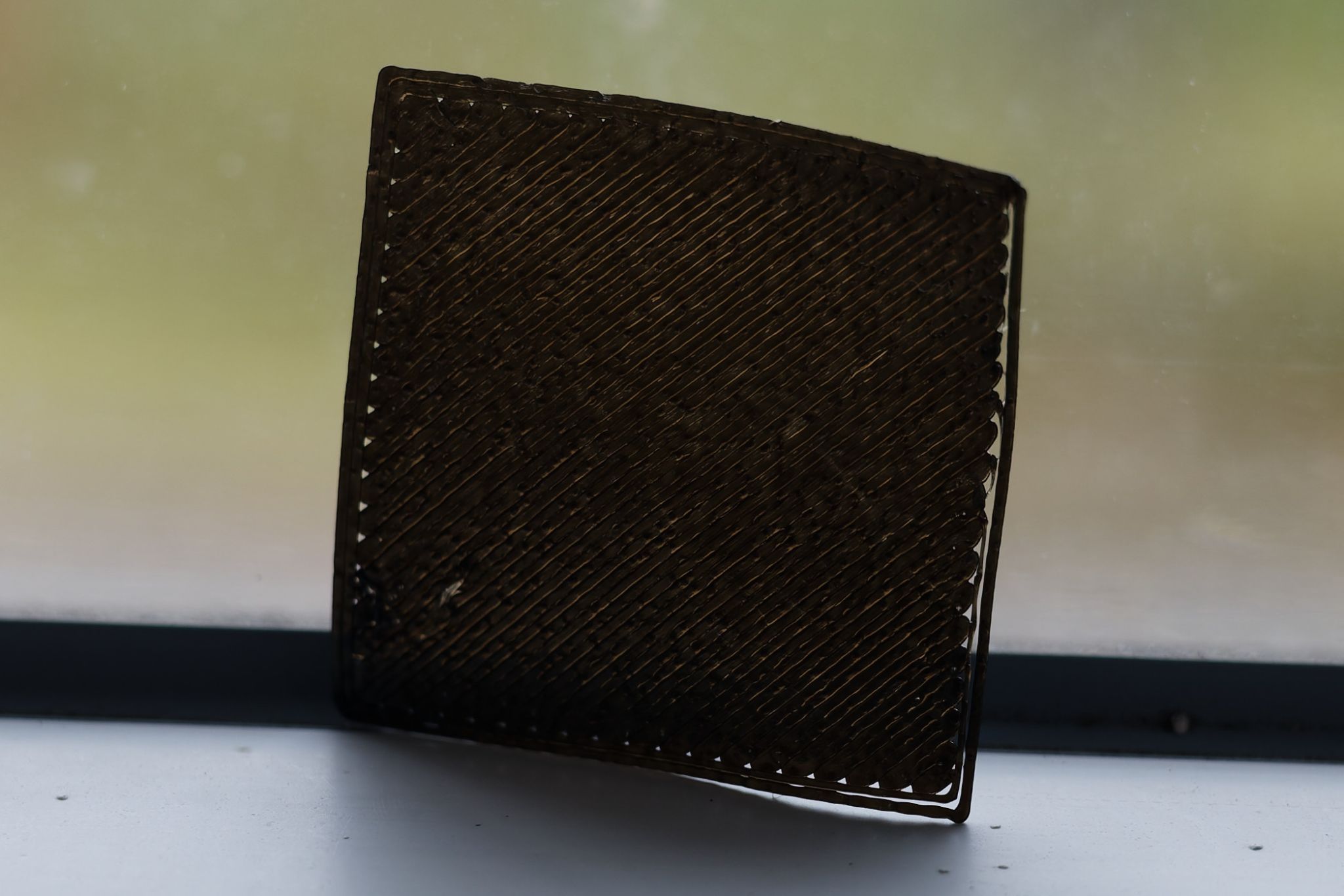

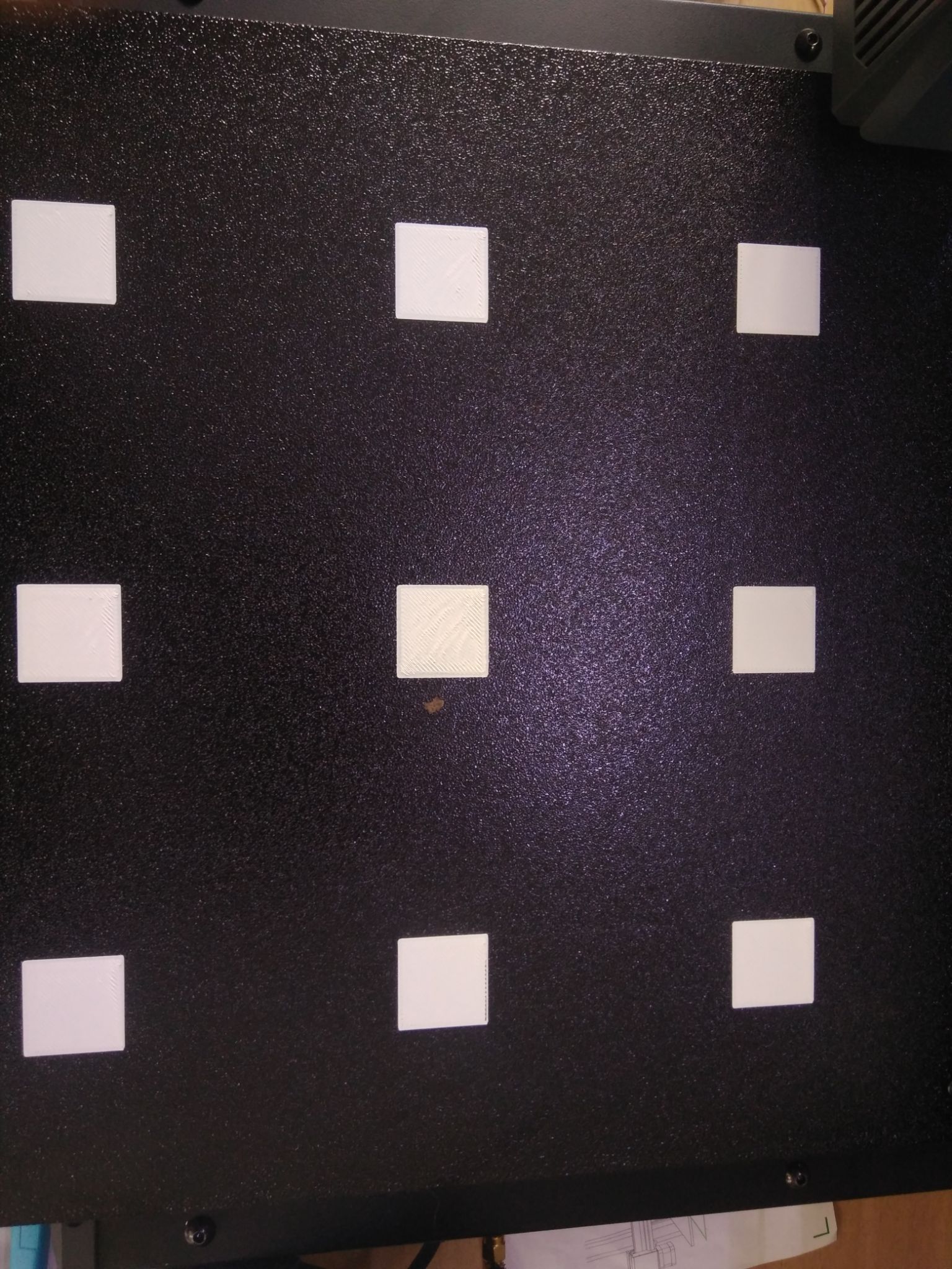

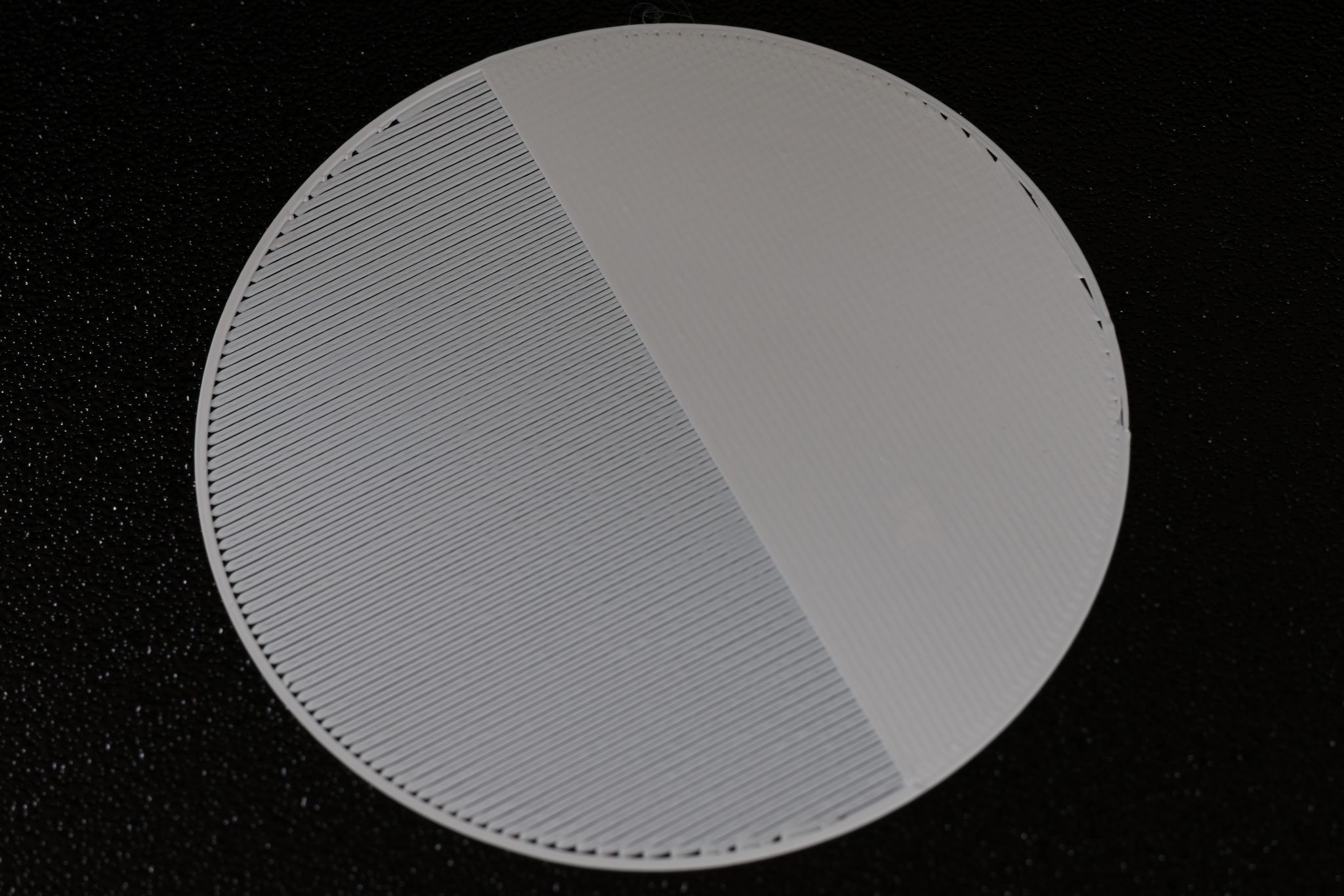

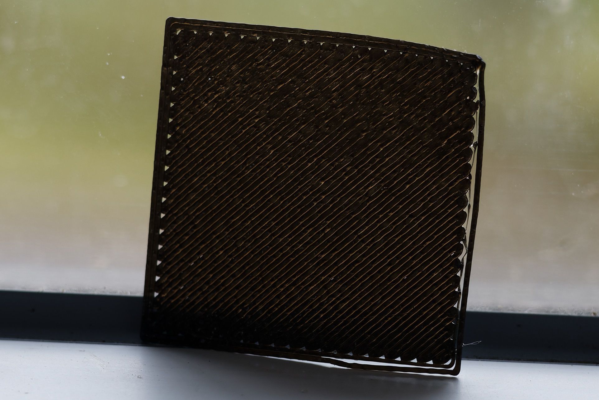

Merci pour vos réponses Je vais tester une impression multicouches, ainsi que la calibration en croix. Etape 3 faite: 0.40mm (en maintenant une légère pression lors de la mesure), je vais recalibrer ça. Filament bien à 1.75mm Merci pour le lien, j'étais passé à côté, fort intéressant! EDIT: Test de la croix fait (et accessoirement celui du Z), mais pas possible de mettre une valeur décimale dans printer.cfg, donc j'ai converti et modifié la valeur rotation_distance -
jujudemetz a posté un sujet dans Entraide : Questions/Réponses sur l'impression 3D
Bonjour, J'ai une Artillery X4 Plus, mais depuis quelques temps, la buse frotte légèrement la pièce (limite un effleurement, mais ça s'entend), uniquement lors des déplacements de la tête, sur une couche plate, et ce, dès la 2e couche (même au centre du plateau) L'extrudeur d'origine sera prochainement remplacé par un full métal, mais j'aimerais régler ce soucis auparavant. Voilà quelques informations et paramétrages de faits: - Variance 0.09 (probe_count 7x7) - Buse NitroMax 0.4 sur extrudeur d'origine - PTFE Capricorn même longueur que l'origine (- de 1mm d'écart) - Première couche correctement calibrée - PID buse et plateau faits - Z-Hop monté jusqu'à 0.7mm - Extrusion ok (100mm demandés pour 100mm extraits) - Débit ok (cube 20x20 mesuré à X 19.4 et Y 20.3) - Rétractation calibrée via le Slicer - se produit avec plusieurs filaments PLA, pas un cas isolé Avez-vous des pistes, ou besoin d'autres informations? Du coup, les impressions sont quand même assez délicates à s'imprimer correctement jusqu'au bout Merci! -

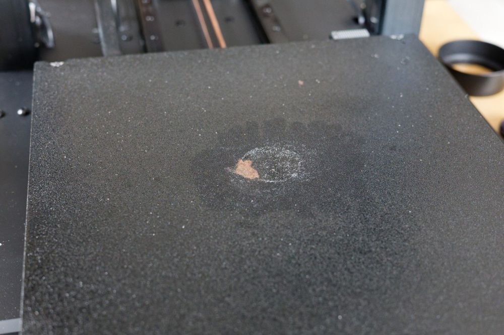

Bonsoir @ Clyde, il a toujours ressorti de la sorte donc cela ne m'avait pas choqué, mais effectivement, j'ai poussé le ptfe manuellement et forcé plus que d'accoutumée et cela a sûrement dû résoudre le souci. Merci pour ton éclairage Magounet, je pensais que c'était le contact de la buse elle même qui faisait une sorte de contact magnétique dans l'ensemble (PEI et le reste) mais non, c'est bien via le capteur donc, je comprends mieux Le souci étant résolu, je retiens néanmoins la commande, qui pourra m'être utile Merci à vous!
Bonjour! Suite à un bouchage, sûrement à cause d'un filament de mauvaise qualité (marque Soleyin), j'ai démonté l'intégralité de la tête de la X4 Plus (opération que je fais assez souvent), jusqu'au mécanisme d'extrusion du filament, tube ptfe etc.. Je remonte ça sans rencontrer de souci, mais depuis, dès la mise en route, la buse touche le plateau, puis l'écrase. Idem en Z Offset avec la feuille (il se fait bien, mais à l'initialisation, ça s'écrase plusieurs fois avant de prendre la bonne hauteur pour passer la feuille). Lors du premier Z j'ai du monter de 1mm. J'ai quand même terminé le Z Offset, puis fait un ABL, mais pareil, ça s'écrase bien (comprime les ressorts) lors de chaque calibrage L heatbrak ressort légèrement du radiateur, la buse a été vissée à chaud.. Je ne sais plus trop où regarder Merci! EDIT 1: En démontant tout et en remontant tout, cela a l'air d'être bon, (probe accuracy range 0.012500) mais une question subsiste: je pensais que c'était une détection inductive, donc au toucher, comment cela a t-il été possible de se produire tout de même? Histoire de savoir aussi pourquoi ca s'est passé.. EDIT 2: Ca m'avait foiré l'ABL, variance de 0.21, j'ai mis 10mn le plateau à 105°C, je suis passé à 0.09 après refroidissement, bon à savoir!

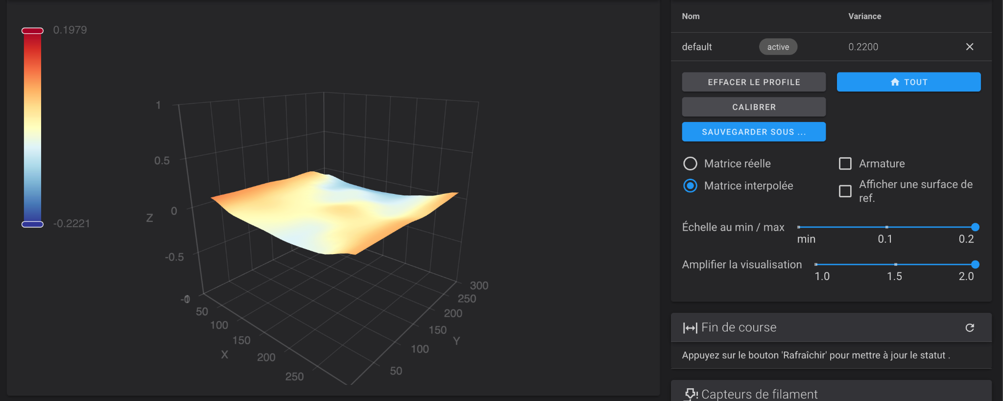

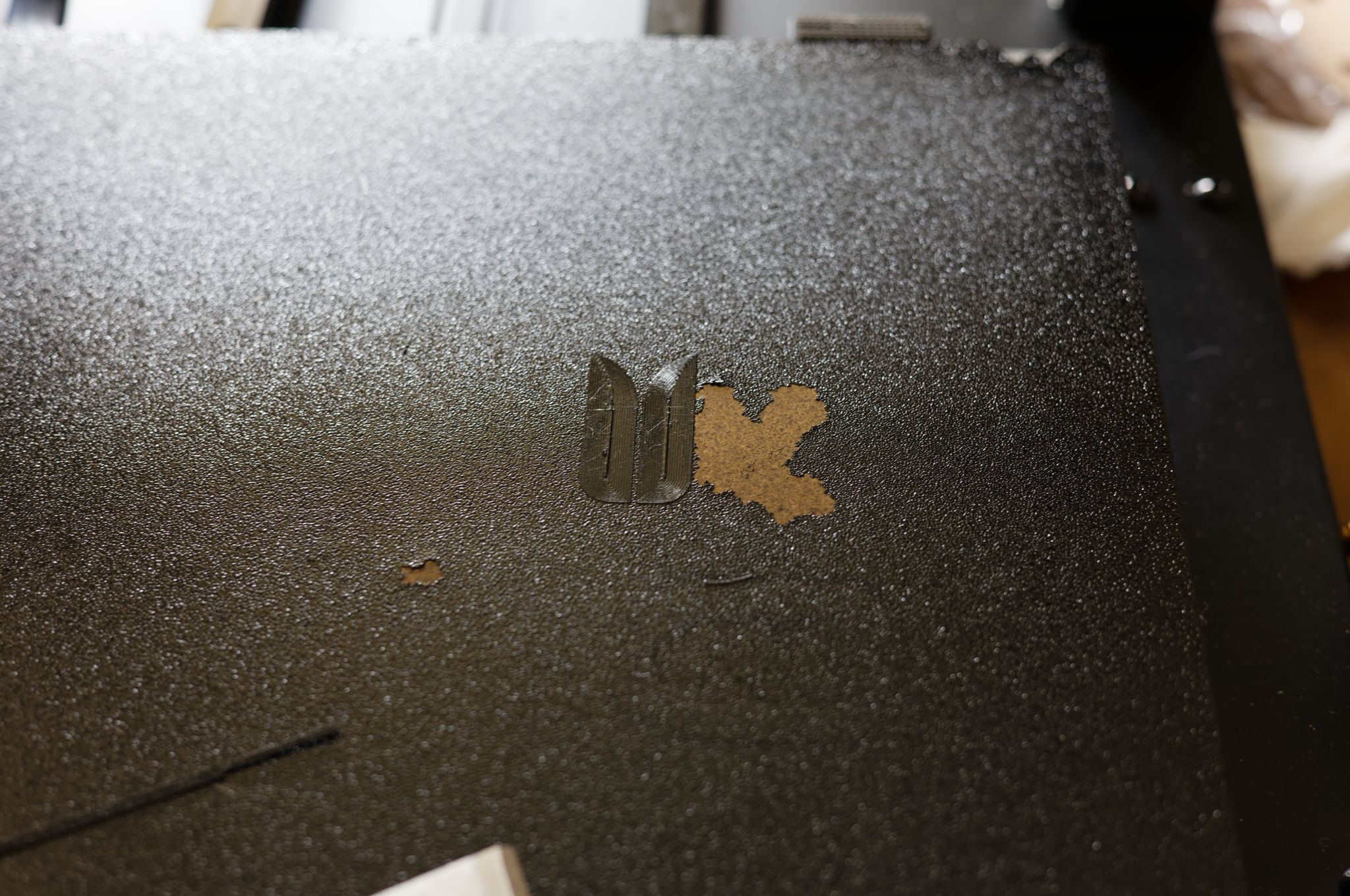

Par contre, je n'arrive pas à faire en sorte que la buse ne frotte plus sur le pla lors des mouvements du plateau.. - Frottements légers à partir de la 2e couche, uniquement lors des mouvements du plateau - Z offset, ABL, MBL ok, variance de 0.11 sur la Plus - Buse NitroMax 0.4 avec PTFE Capricorn (coupé droit, même longueur que l'origine) - Z-hop de 0.45 (j'ai déjà remonté un peu) - Extrusion OK (test 100mm demandés, 100mm extrudés) Je sèche un peu.. J'ai refait la calibration de la première couche, j'ai même testé en remontant de 0.1mm mais ça frotte toujours Merci! -

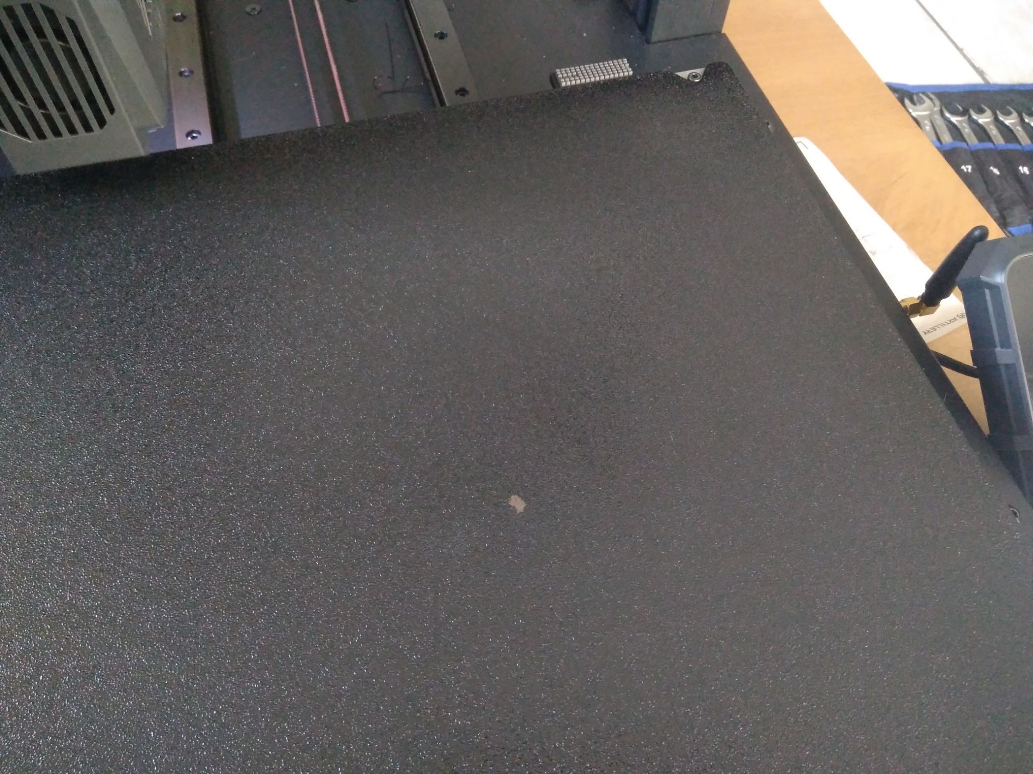

Bonjour! Sur une X4 Plus, la buse grattait légèrement les premières couches lors du déplacement de buse, je décidais donc de refaire un ABL puis un Z offset manuel, mais au moment de faire l'ABL je me rend compte que ça donne ce qui est en PJ, alors qu'avant, j'étais à 0.11 de variance. - Probe accuracy correct, 0.15 - Buse NitroMax neuve - Derniers changements: remplacement du support du pad silicone et filament coincé dans le rouleau pendant l'impression de nuit (forcé?) Je pense que je peux quand même imprimer partout ailleurs, mais ça m'intrigue.. Merci! EDIT: Je laisse le post ici, au cas-où, mais le fait d'écrire que j'ai changé le pad m'a fait penser à quelque chose: la mise en place du PEI, et il etait mis un peu au dessus des entretoises... C'est tout bon maintenant! (en réalité, je pensais que l'ABL détecterait ça comme une pente et non un simple pic, mais peut être pas assez de points malgré un 7x7 dans le print.cfg Pour la buse qui frotte je vais remonter un peu le Z offset et voir s'il y a besoin de toucher au Z hop -
