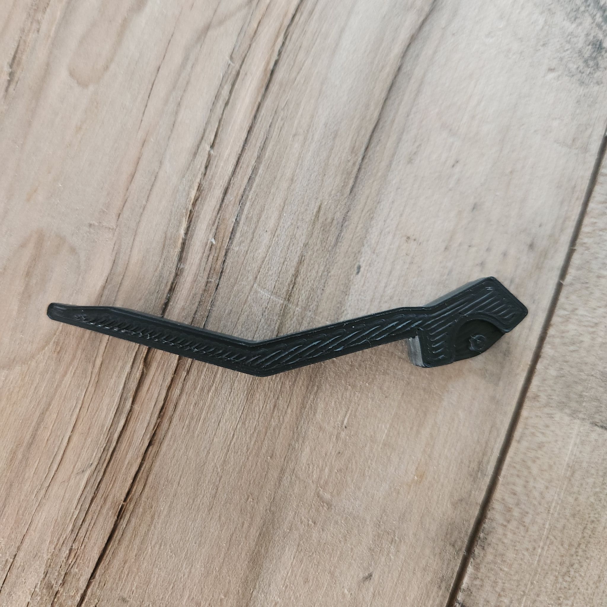

  3. La pièce que je dois imprimer dois rester dans ce sens, par contre la pièce sur l'image n'est qu une forme de test.

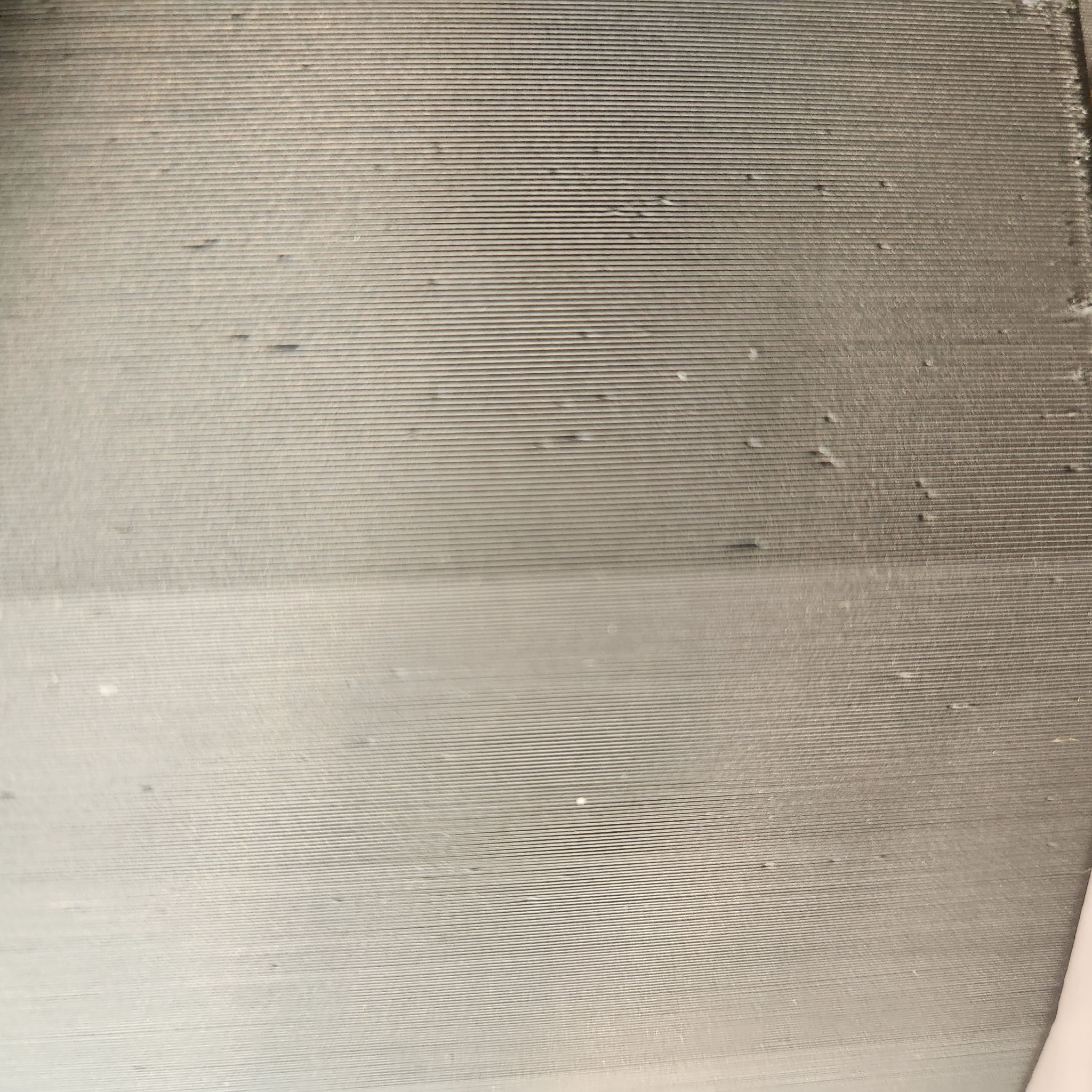

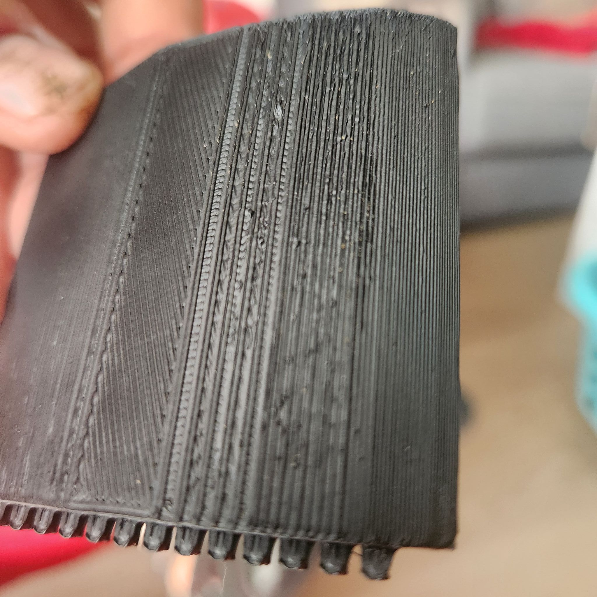

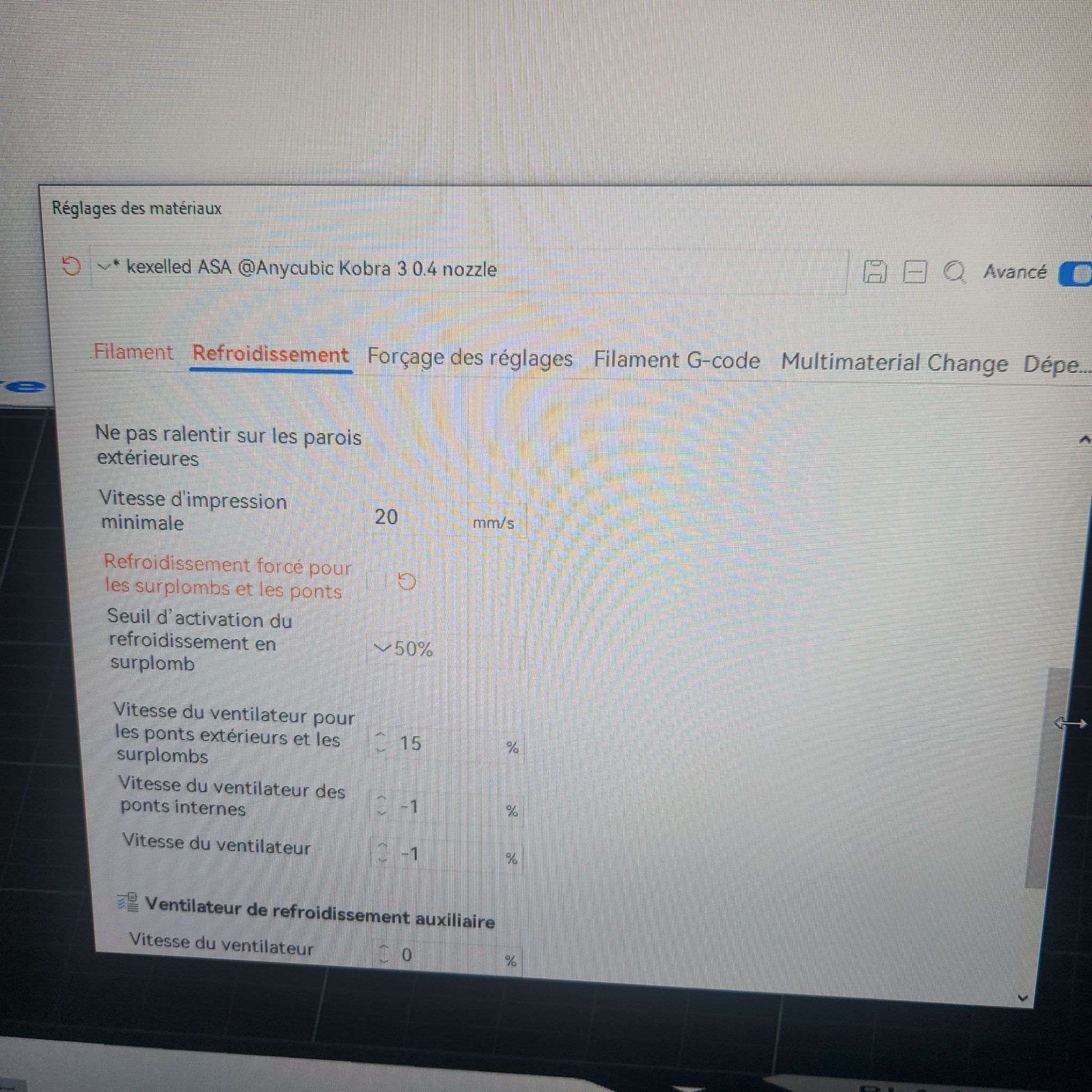

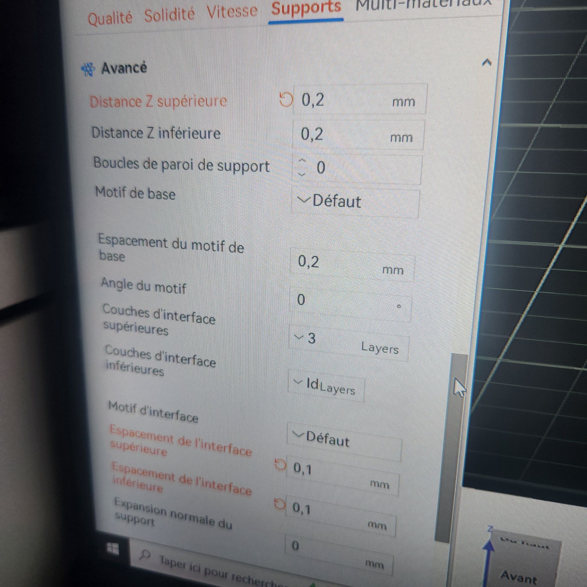

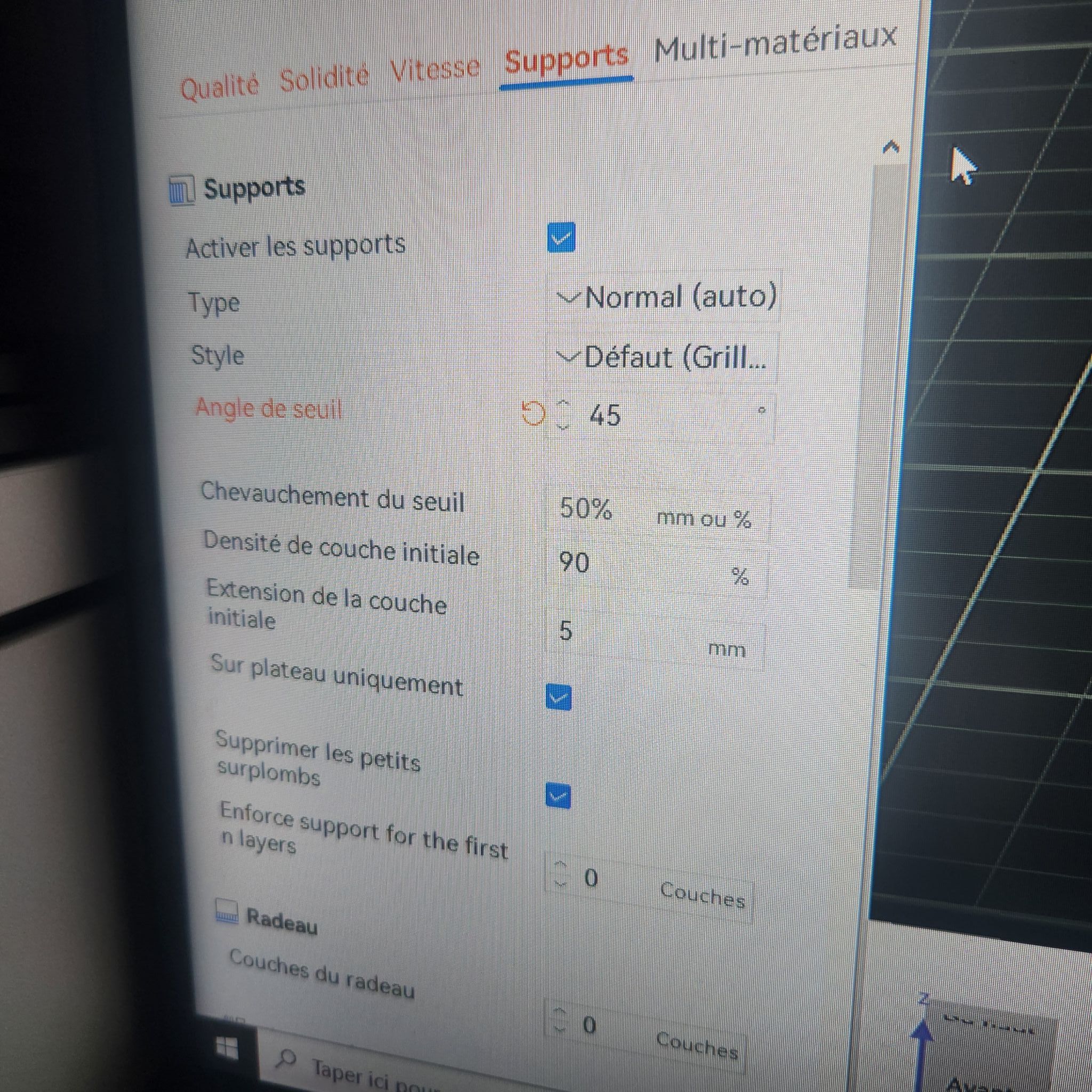

  4. Bonjour a tous, j' ai récemment passé à Orca slicer et Anycubic Next pour impression avec mon Anycubic kobra 3. Après avoir fait toute la calibration de mon filament ASA dans non slicer et plusieurs tests vitesse, débit, température, rétractation, ect, un peut d'amélioration mais sans plus. La pièce en elle-même est superbe, mais le dessous de la piece sur les supports est de mauvaise qualité. J' ai lu d'autre forum, mais rien trouvé comme solution. Voici quelque paramètres en places. Merci a l'avance.

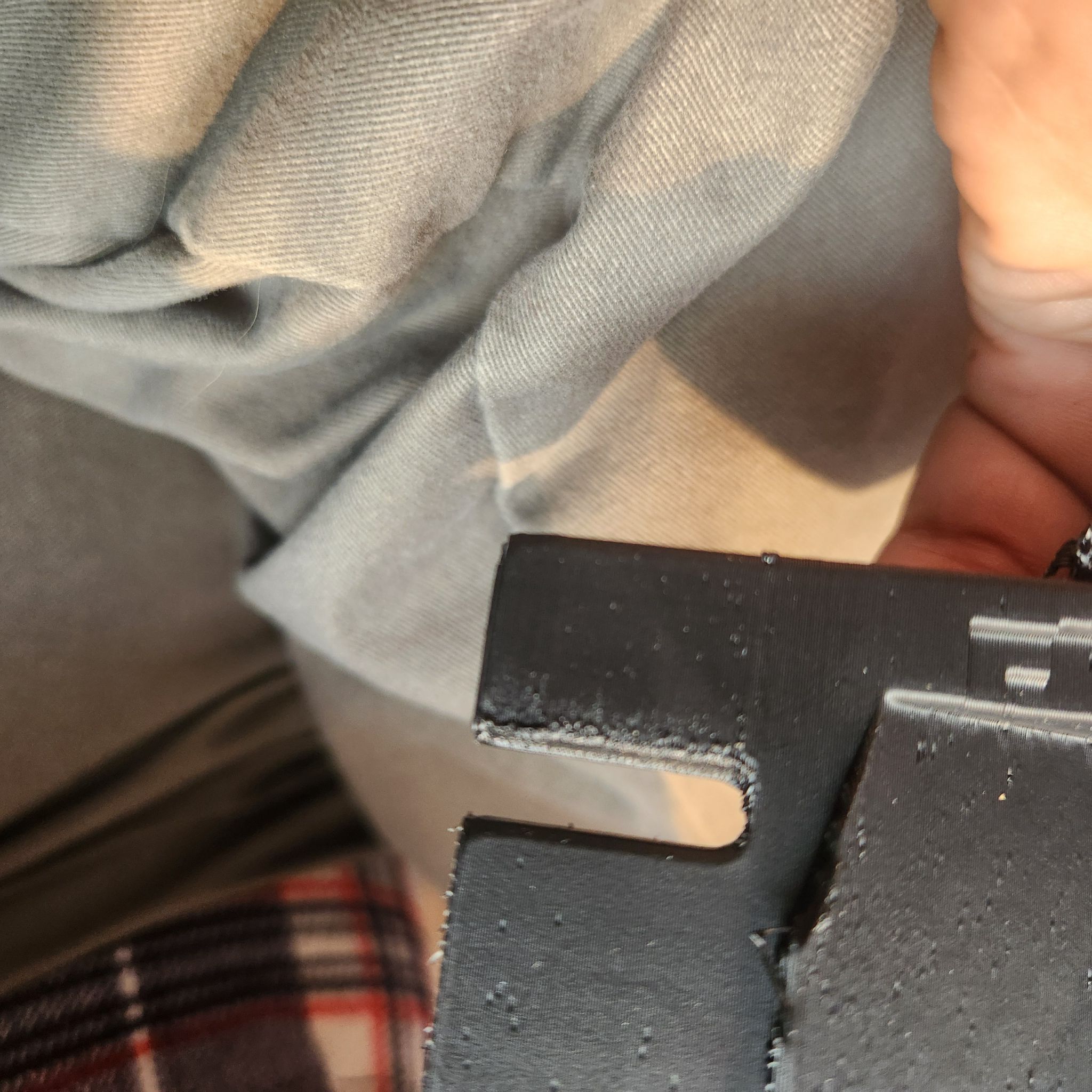

  7. Voici a quoi devrait ressembler ma pièce cependant comme mentionné les zones en bleues et environ les 3 premières couches de la piece qui est à plat ne fusionnent pas bien avec les paramètres énumérés ci haut, quoi faire?

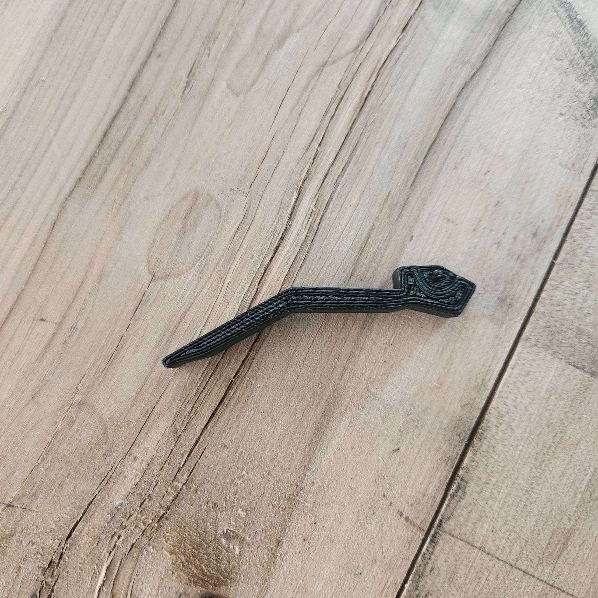

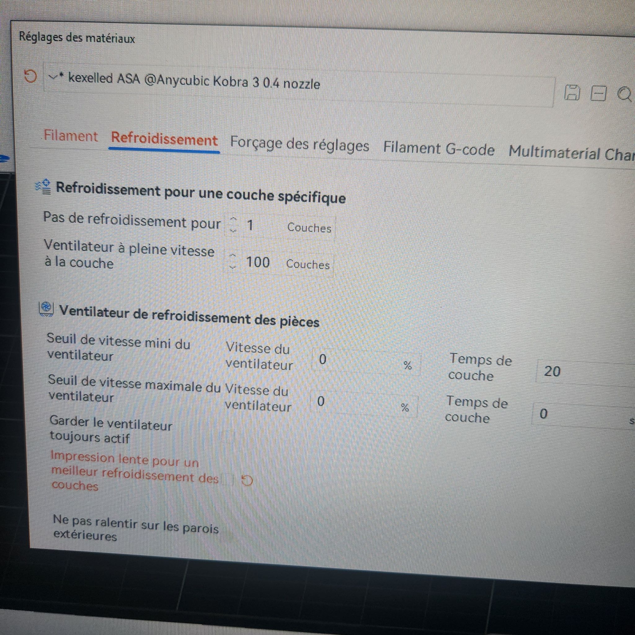

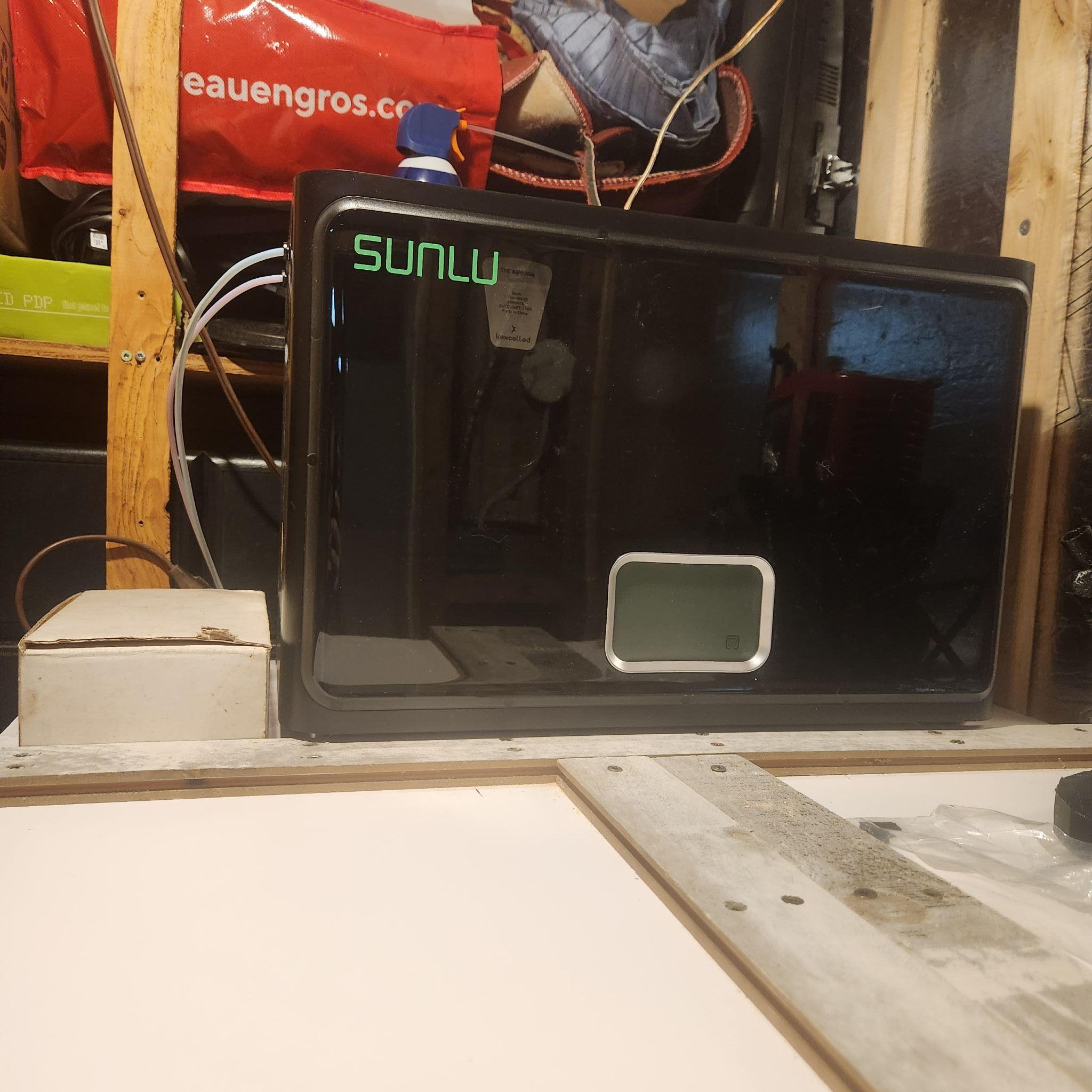

  8. je ne sais pas pourquoi ma piece est vraiment belle exterieur pas de warping par contre les inserts pour les visses et les 2 ou 3 premières couches ne fusionnent pas assez je peux tirer quelques filaments?? Qu'est-ce qui pourrait corriger cela? pas de ventilation avant la 4e couche Plateau à 110 Buse a 260 température de la chambre entre 45 et 50 degrés plateau nettoyé à l'acétone eau et savon Je fais une calibration complète avant chaque impression

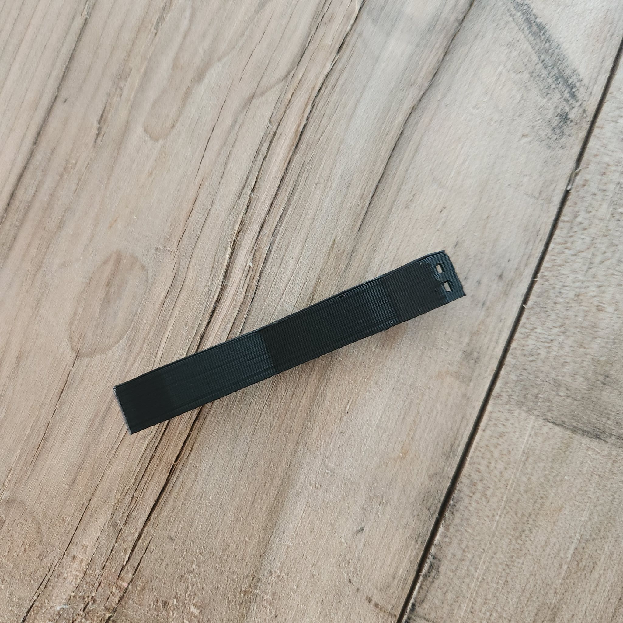

  9. Je ne sais pas si je fais bien mes je mets un peux plus de supports mais pas interface entre la piece et les supports. Mais le contour des premières couches qui sont au contact du plateau si tu regarde la photo font que des fils facile a détaché?
  10. Le vide en dessous,donc les parties qui sont mals formés sont directement sur le plateau.
  11. Bon matin , amélioration remarquable si ce n'est que quelques parties en dessous couche sur le plateau le contour de la pièce et les 3 supports qui maintiennent la pièce du fond avec des visses sont mal formés? D'après vous qu'est-ce qui pourrait être la cause? Pourrait il s'agire soit de la température plateau ou buse trop chaude?
  12. Bon matin , merci pour ton aide très appréciée, amélioration remarquable si ce n'est que quelques parties en dessous couche sur le plateau le contour de la pièce et les 3 supports qui maintiennent la pièce du fond avec des visses sont mal formés?

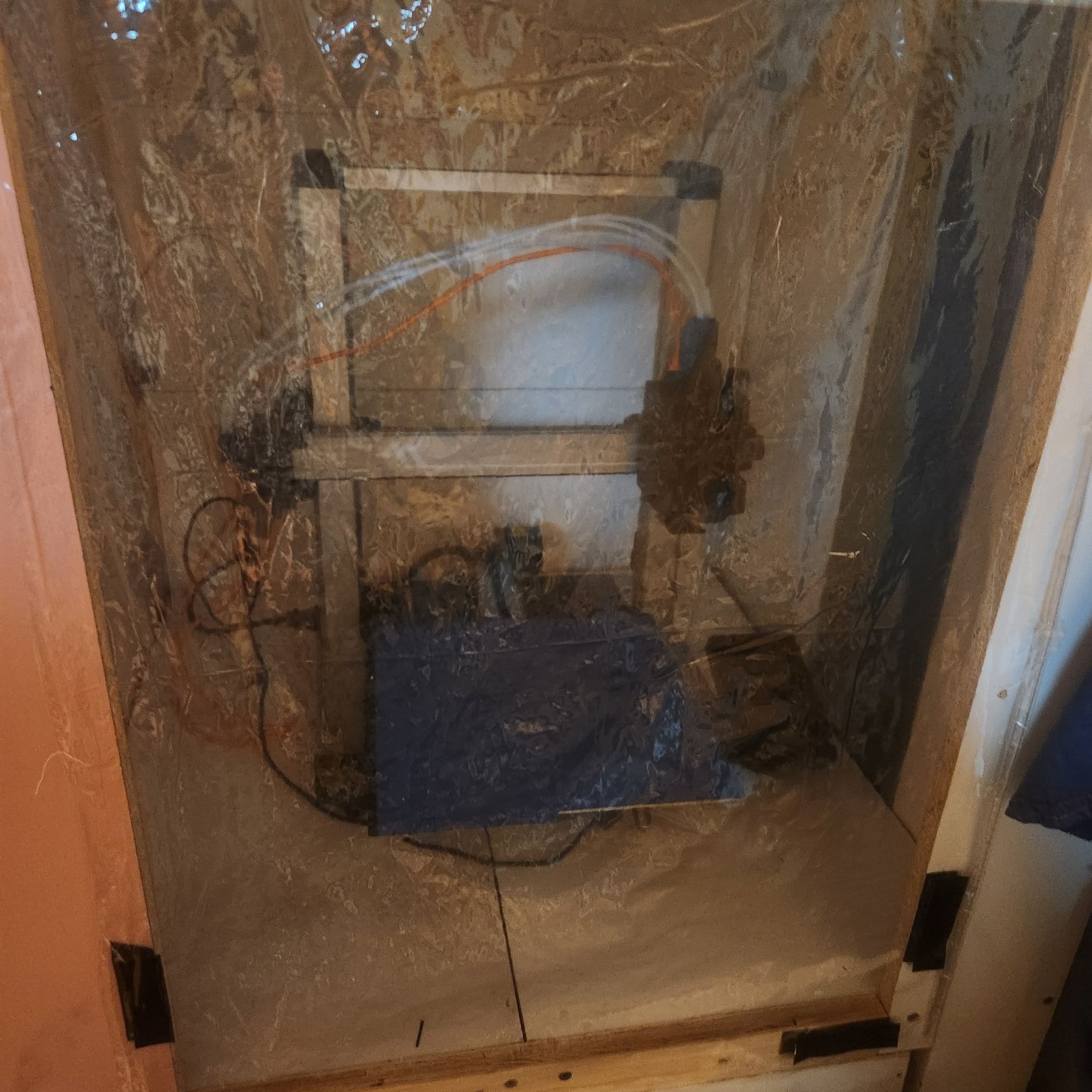

  13. Merci pour le suivi je vais mettre un thermomètre, et je vais mettre du chauffage à l'intérieur et je te fais un suivi. j'avais peur de mettre la ventilation à la 3e ou 4e couche pour le délaminage? Encore merci pour tes réponses très apprécié, autodidacte c'est pas facile même si on dit que ceci n'est pas sorcier, de plus je commence à penser prendre des cours de formation car je commence à avoir des sceau de rebut hahaha!
