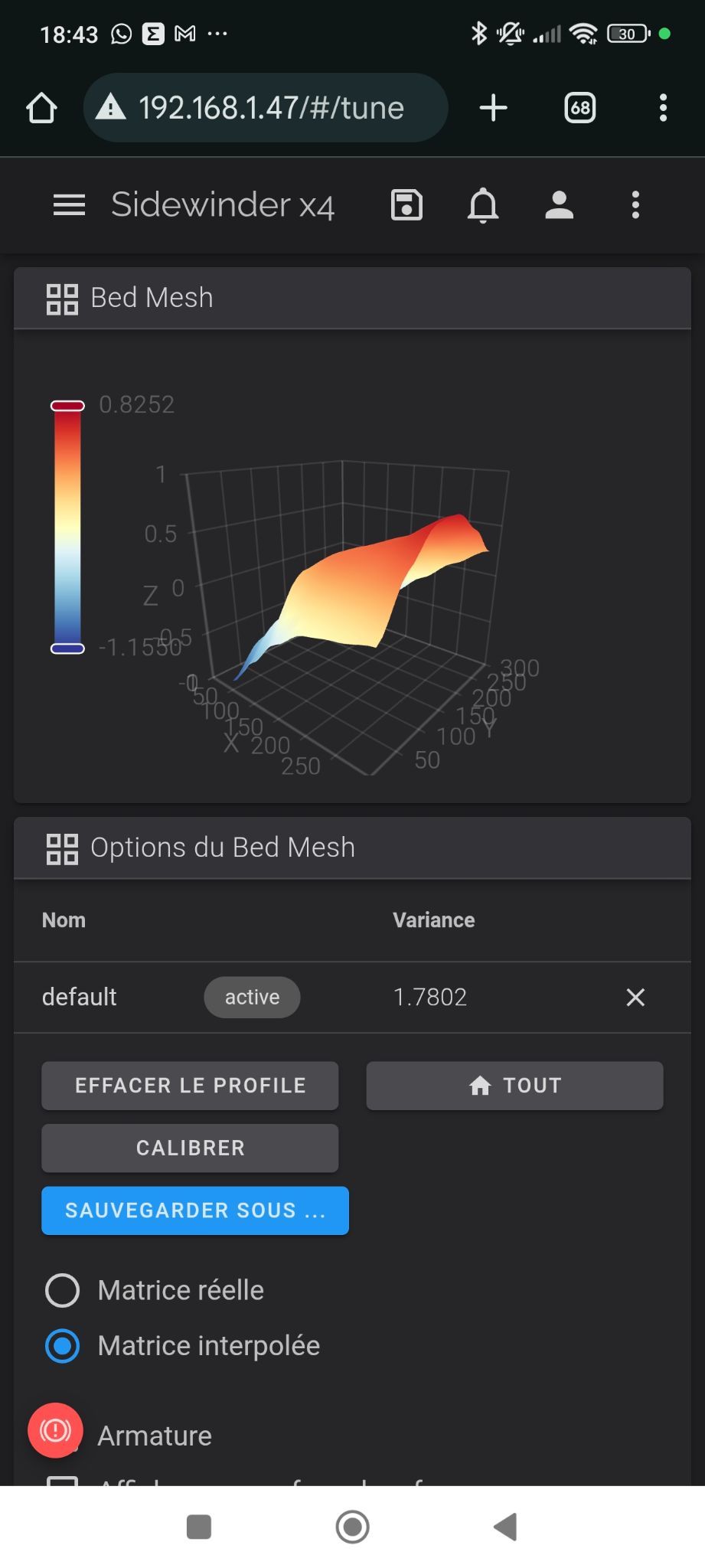

Merci pour la réponse du coup je remonte un peu les 4 extrémités pour essayer de réduire la bosse du milieu ? -

Coucou tout le monde, bon après avoir remis sur l'axe z les pièces qui n'était pas droites j'ai refais, un reset d'usine, et après plusieurs tentatives je n'arrive pas à avoir mieux que ça. Je ne comprends pas pourquoi j'ai cette bosse au milieu. J'ai bien enlever les entretoises. On est d'accord que quand c'est rouge c'est une bosse, et bleu c'est un creux? Merci par avance -

Je crois que je viens de trouver quelque chose qui cloche... Sur l'axe z en haut des vis sans fin il y a une pièce ronde avec 2 vis, sur un des côté la pièce est environ à 2mm du haut et de l'autre côté il y a au moins 1 cm 5. J'ai dévissé les vis et je les ai mises en butée toutes les 2. Je referai une réinitialisation d'usine ce week-end. Je croise les doigts pour que ça change quelque chose. Si quelqu'un peut me confirmer que ces 2 pièces doivent être calées en butée... Merci à vous bonne soirée... -

Désolée je suis vraiment pas douée, bon j'ai pas totalement résolu mon problème mais disons que ça s'arrange. Par contre, depuis le début je ne peux pas imprimer les g-code de la clé USB, la vitesse d'impression fait que mon plateau saute et que l'impression avance sur le plateau ( en si je lance le fameux bateau, il commence bien l'impression au centre du plateau et à chaque accélération c'est comme ci la courroie sautait des crans et l'impression se décale en avant). En baissant drastiquement la vitesse d'impression sous Orca j'évite ça mais les impressions sont beaucoup longues. Pour info avec le profil orca de @MrMagounet ça saute aussi... Je pense qu'avant aujourd'hui je n'avais pas pris conscience du sens réglage fin je pense que je vissais et dévissais en y allant un peu trop fort lol. -

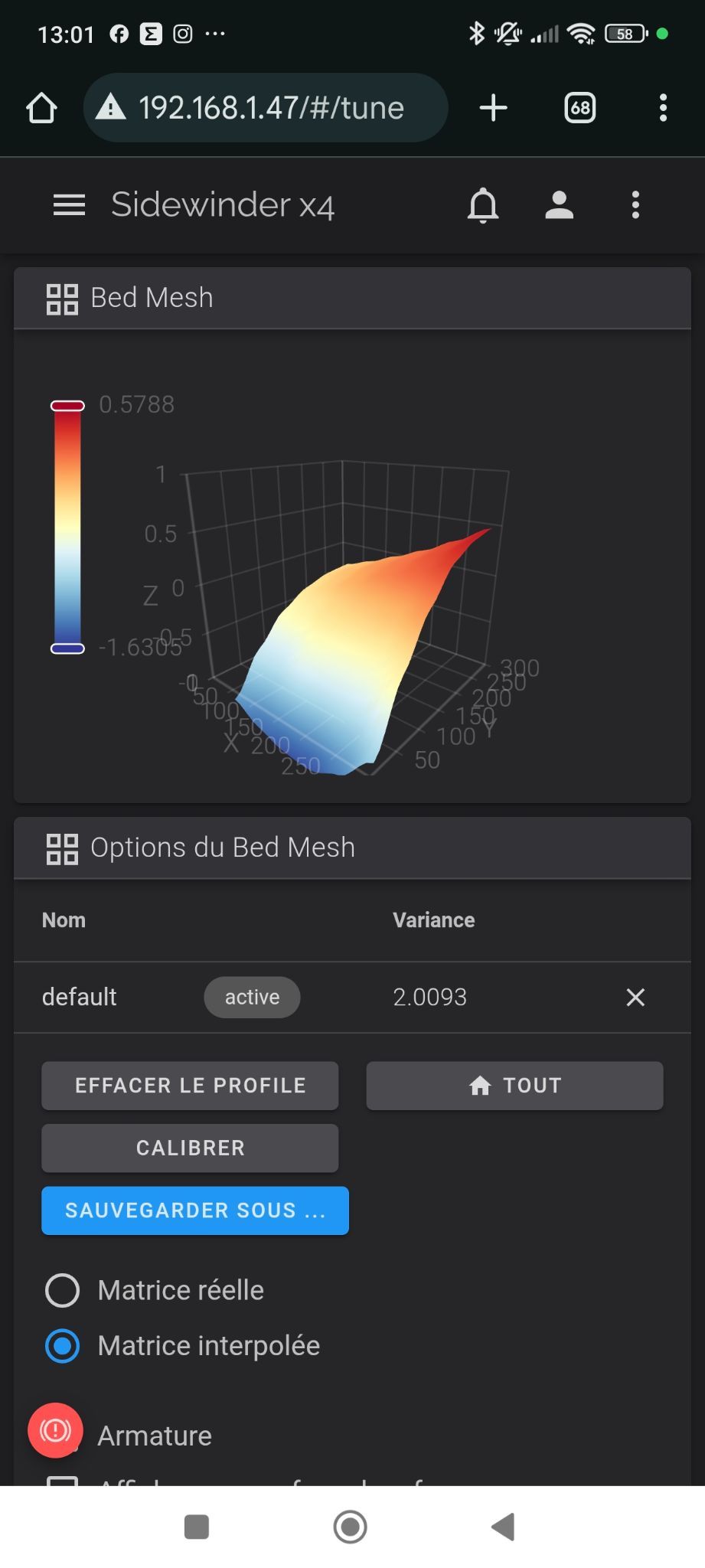

Merci pour toutes les précisions effectivement les réglages avec les écrous ne sont pas des plus Simples. Pour l'instant je n'ai pas réussi à descendre en dessous de 0,67 je crois. Je vais écouter ce que vous me dites tous les 2 et réessayer ce soir ou demain. Ensuite je calibrer ai le filament avant de tester. J'espère juste réussir à tourner autour de 0,20 comme tout le monde le dit. D'ailleurs MrMagounet merci pour toutes les précisions sur le forum dédié, j'ai lu les 79 pages lol bonne journée à vous 2 -

Je vais essayer de voir ça demain mais il me semble que si je baisse le milieu gauche l'écrou ne tient plus. En fait sur tout le côté gauche les écrous ne tiennent qu'à un fil pour obtenir ce résultat mais je vais regarder ce soir ou demain. -

Merci pour toutes les précisions, j'ai abandonné pour l'instant j'ai passé le week dessus jours et moitié de nuit, je désespère. En plus maintenant je ne comprends pas pourquoi j'ai cette grosse bosse rouge. J'ai quand même essayé d'imprimer des petites pièces mais c'est une cata j'ai des morceaux de fils qui sortent des impressions et la pièce se détache du plateau en plein milieu... Bref je vais me détendre un peu avant de réessayer. En tout cas grand merci à toi, d'avoir pris le temps pour m'aider.... -

Non je n'ai pas enlever les vis, j'imagine qu'il faut que je le fasse, je vais m'en occuper de suite, merci J'ai enlevé les entretoises comme le disait le tuto, après calibration j'ai ça je désespère -

Bonjour j'ai le même soucis que toi, peux tu me dire comment as tu fait pour régler l'axe z s'il te plaît car 3 jours que je suis sur l'imprimante je sature ... Merci par avance -

Bonjour à tous, débutante en impression 3d j'ai reçu la sidewinder x4 plus S1 mais je n'arrive pas du tout à la calibrer. Je précise que le carton était abîmé à la livraison et que la coque extrudeur était cassée. J'ai fais imprimer une nouvelle coque par un ami. Je vous ai mis une photo du bed, j'ai bien suivi les réglages, z of set, calibration manuelle et automatique, ... Mais je ne trouve pas de solution. Pourriez vous m'aider s'il vous plaît .
