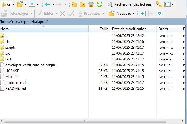

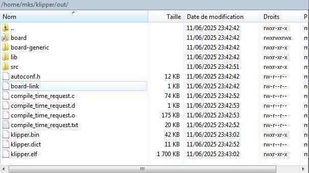

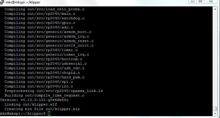

  8. Bonjour, j'ai suivi le tuto de fran6p, mais rien ne fonctionne comme annoncé pour le flashage, via katapult, du RP2040 (aprés compil de klipper) est annocé la sortie sur katault/out je n'ai pas de katapult/out.... ou se situe l'erreur? de plus sur le /dev/serial/by-id/by-id/ pas de dossier trouvé;;; cela fait 10 fois que je fais la manip et jamais les mêmes erreurs... so need help, please bien à vous jerome
