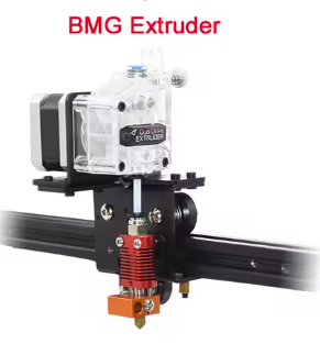

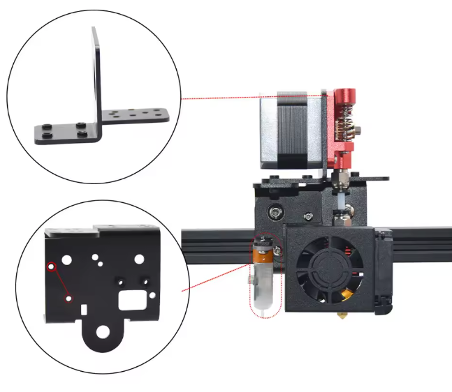

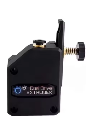

  5. Moi non plus, mais n'étant pas expert en la matiére, j'ai préféré demander Par contre, tu me fait prendre conscience de l'extrudeur direct et du double entrainement Mais en extrudeur direct, je ne trouve rien d'adaptable à la Tronxy xy 2 pro, sauf peut être ça, mais avec quelque modif...?

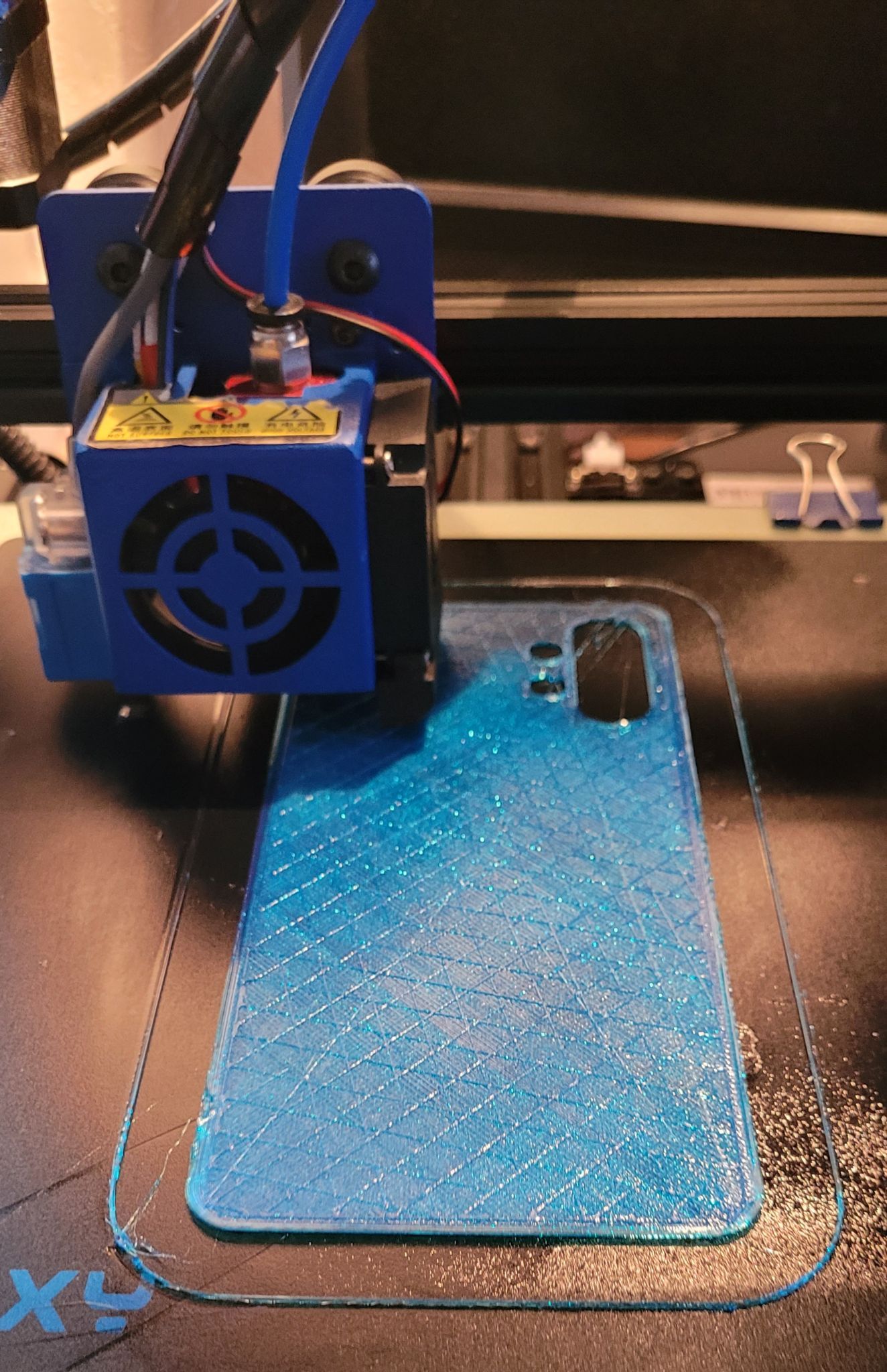

  6. Merci beaucoup pour tes réponses. Pour l'extrudeur "titan", ce n'est pas un extrudeur direct. C'est celui ci, dont je me demande s'il y a un avantage de remplacer l'existant par celui-ci: Je suis arrivé à régler l'imprimante et ai imprimé 2 échantillons du profil d'aile test de SoarKraft afin d'être certain de pouvoir imprimer ses modéles de planeurs RC. Avec du PLA standard (Amazon basics) l'orangé et du LW PLA Polymaker Polylite, le gris J'ai en cours l'impression d'une coque pour un téléphone Samsung Galaxy A13 avec du TPU 95, Geetech.

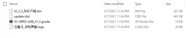

  7. J'ai trouvé les fichiers, les ai copiés sur la carte SD avec le dosier "update"... Pas de démarrage J'ai contacté le support TRONXY > Ils m'ont envoyé les fichiers à jours. Tout est bon et ça prends 10 min. Merci TRONXY Donc pour info, autant contacter le support plutôt que de cherher sur le net...
  8. Bonjour, j'ai suivi la procédure "Marlin firmware burning tutorial(英文).pdf", mais lorsque j'insére la carte SD avec le dossier "Update" l'imprimante ne redémare pas et reste avec son écran gris et "V1.56 No firmware to start!" Je pense que c'est parceque je n'ai pas la carte SD initiale avec les fichiers d'origine, et qu'entre autre il faudrait le fichier "update.cbd" pour lancer le démarrage. Est-ce que quelqu'un peut me passer ces fichier s'il vous plait? Je joint une photo (Je ne sais pas utiliser les sinogrammes) Merci d'avance pour votre aide. J'ai trouvé les fichiers, les ai copiés sur la carte SD avec le dosier "update"... Pas de démarrage
