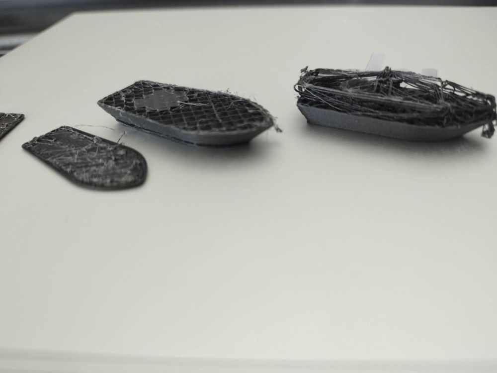

  3. Je vais regarder ça merci En fait c'est variable, sur la bobine de PLA CF noir identique à celles que j'utilisais avant ( 2 bobine sans soucis), impossible de faire une impression correcte. Je suis passé sur une autre couleur "standard" et ça fonctionne de manière disparatre il y a des ratés sur le même fichiers parfois il est "poreux" parfois nickel Et à côté de ça sur une autre bobine "métalisée" que j'ai depuis des lustres à la maison tout marche nickel sur une dizaine d'impressions. Je suis un peu dubitatif, je sais que chaque type de PLA voire de couleur nécessite ces réglages propres mais de là à fonctionner avant et plus maintenant j'ai du mal

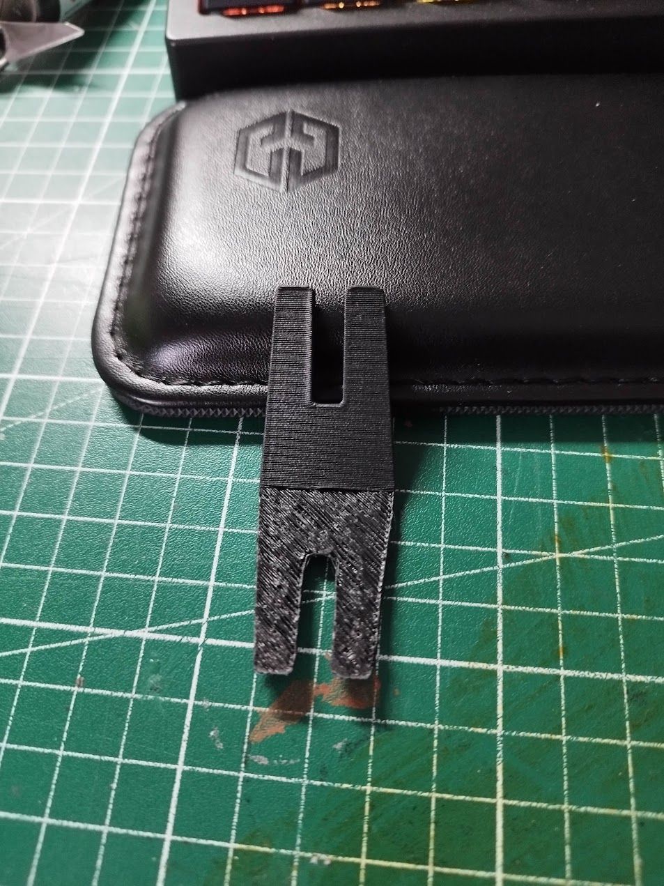

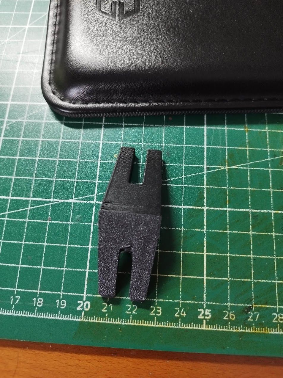

  5. sur les grosses impressions ce n'est toujours pas ça mais sur les petites ça va. J'attendrai qu'il fasse meilleur pour imprimer les pièces les plus longues.
  6. J'ai refait un test cette nuit et à "la fraiche" ça fonctionne Je vais faire quelques tests dans la journée en aerant bien la pièce. Un grand merci pour votre aide !

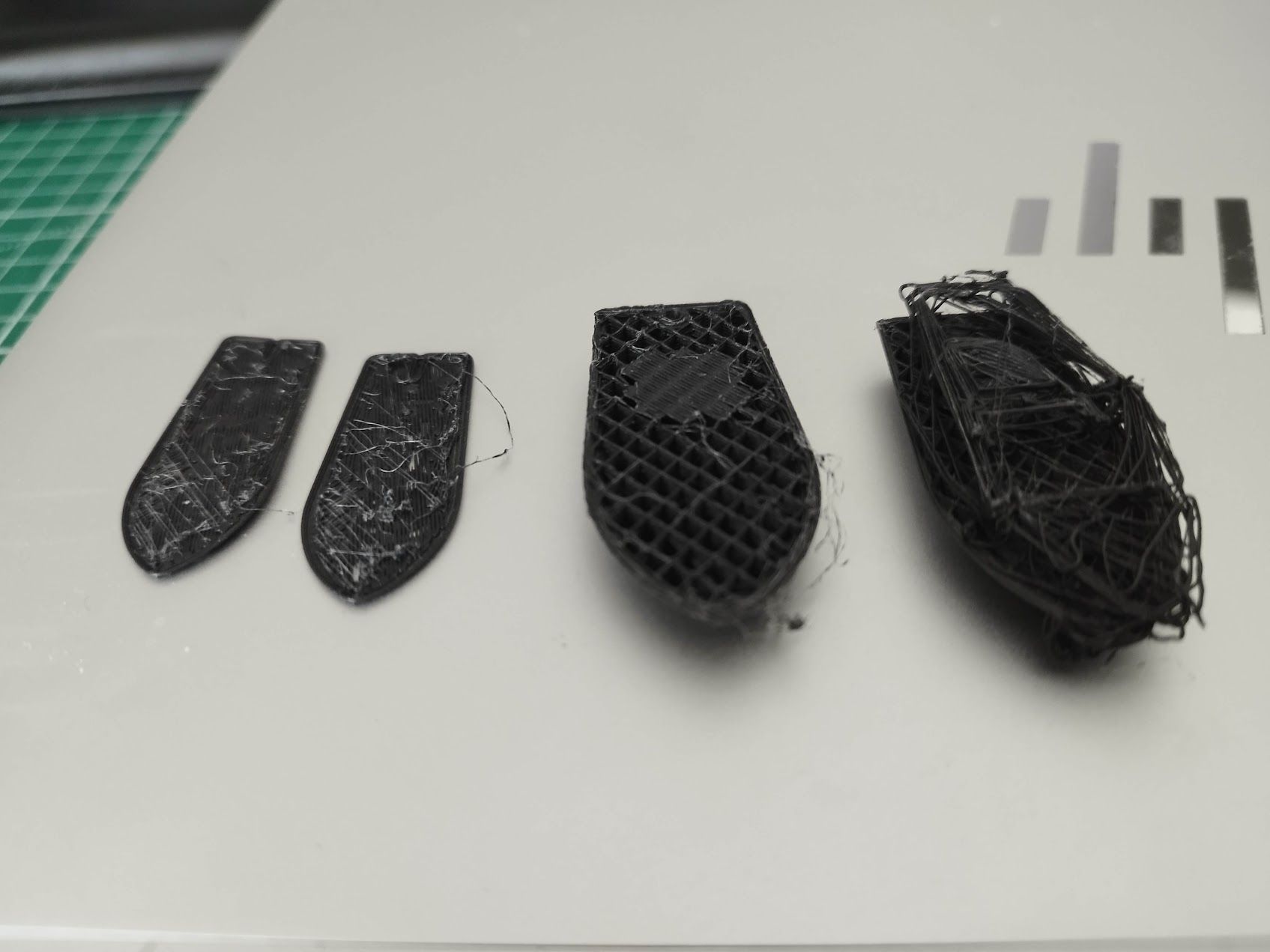

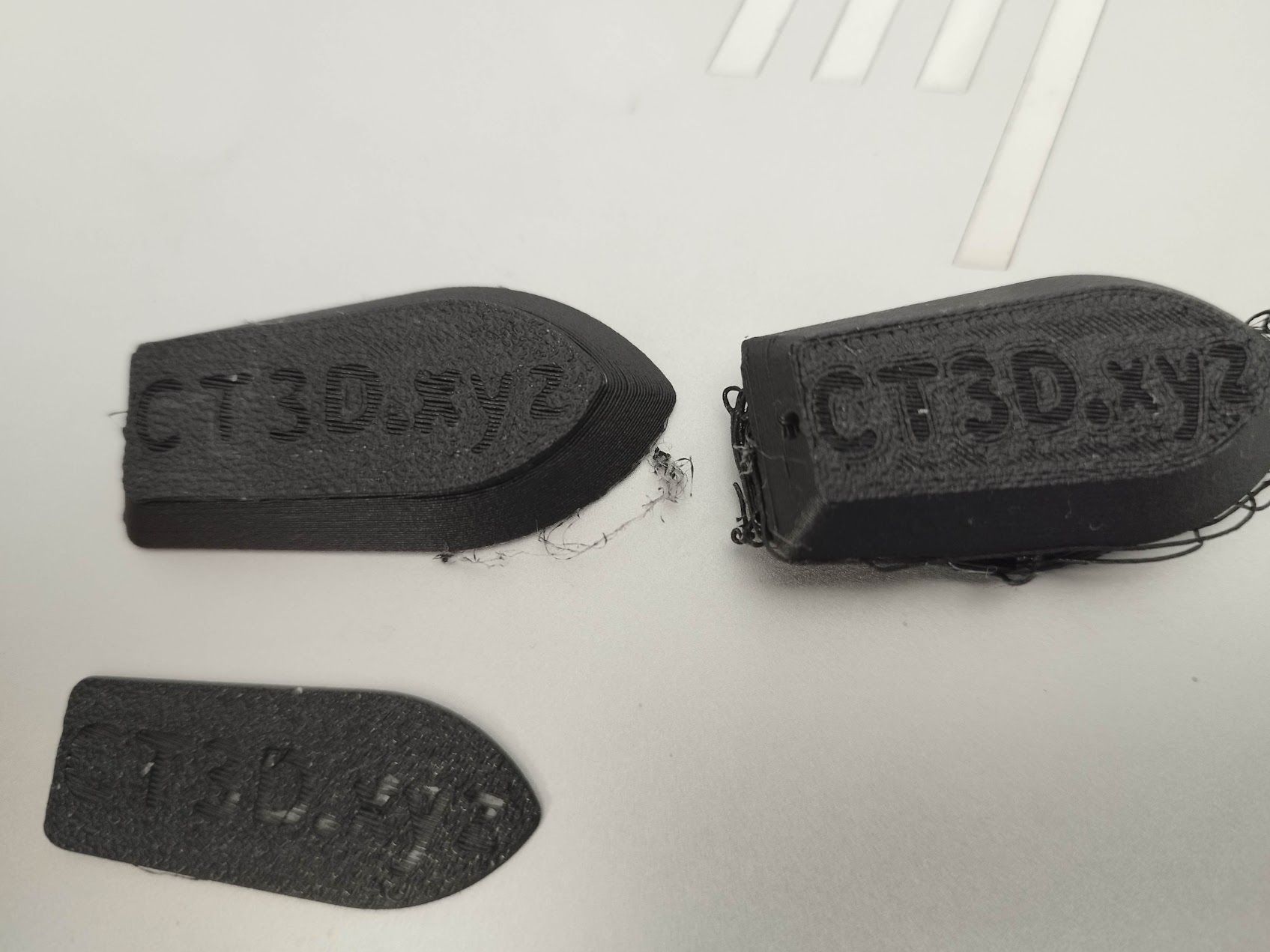

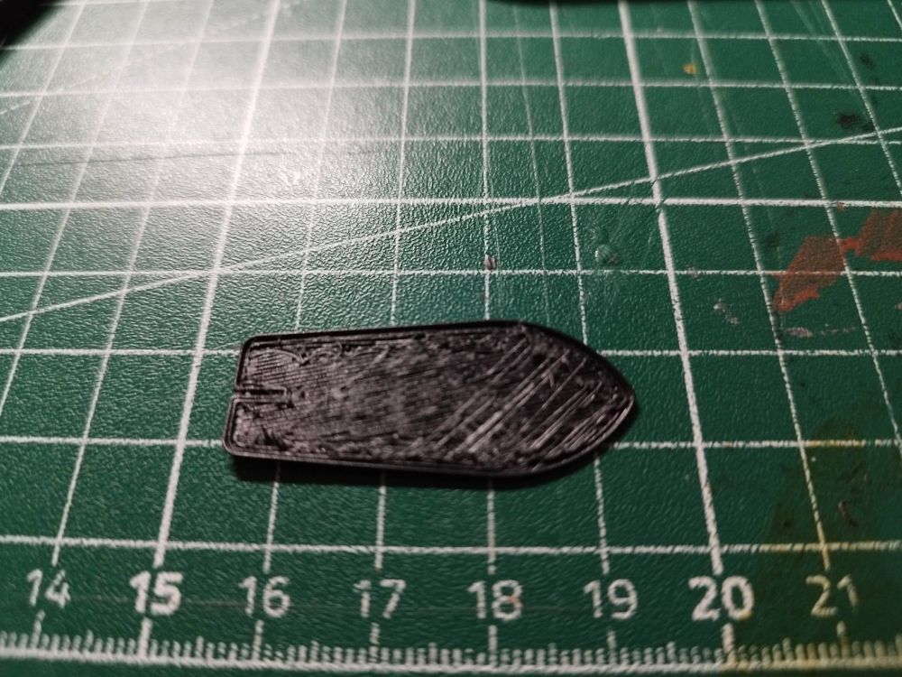

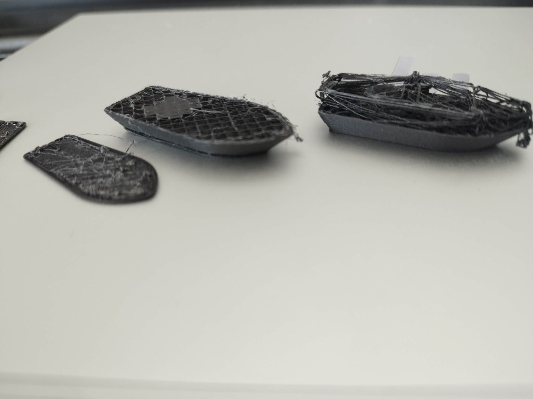

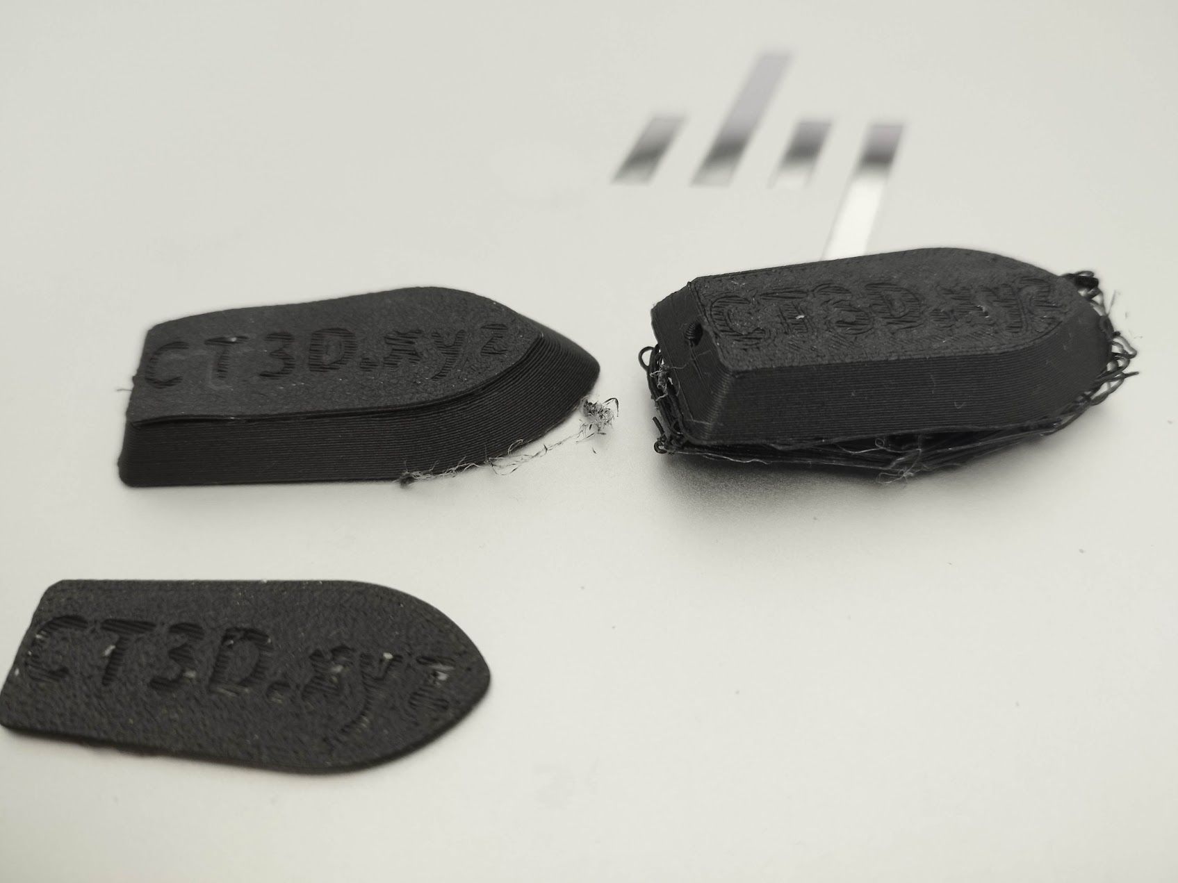

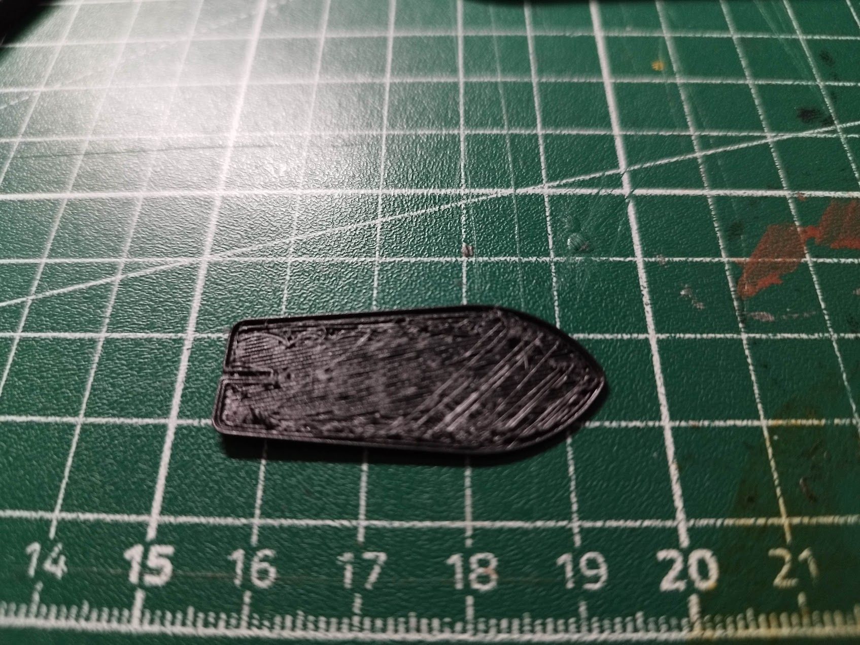

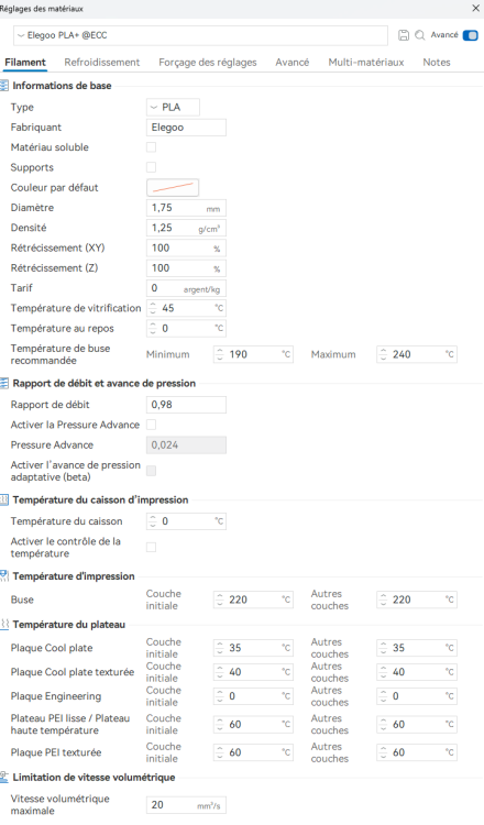

  10. Mise à jour de 14h: @pascal_lb, j'ai fait tout les tests et le résultat bien que meilleur n'est toujours pas bon, l'impression plante entre les couches 34 & 40. Ci-après des photos avec les 3 configurations : impression avezc configuration de base (les 2 couches de base) impression à 230° ==> léger décollement entre la couche de base et le reste impression à 230° avec une vitesse volumétrique maximale à 12 mm3/s ==> la couche de base a l'air moins nette mais elle a bien adhérée. Les photos :
  11. Le premier test (230°) à l'air ok, je le laisse se terminer et je lance une ou deux plus grosses impressions. Je vous tiens informé. Merci pour vos précieux retours. Finalement le problème se représente autour de la couche 30. Je continue les tests avec la diminution de la vitesst volumétrique.

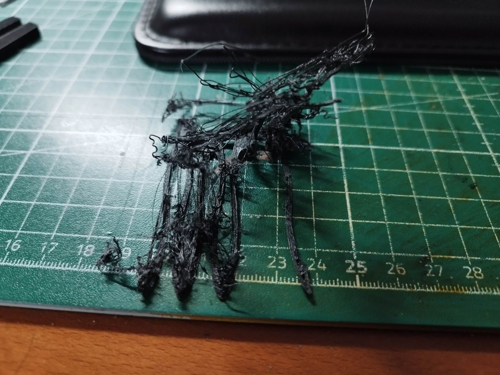

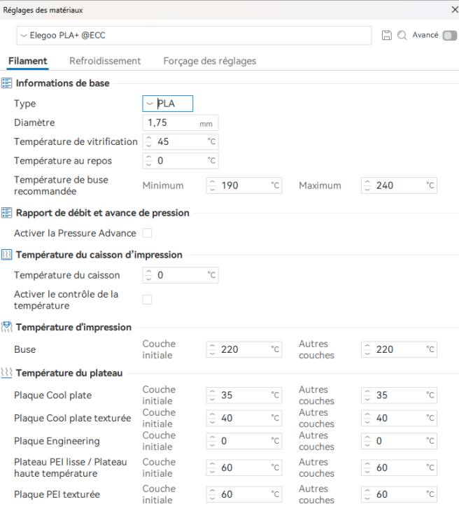

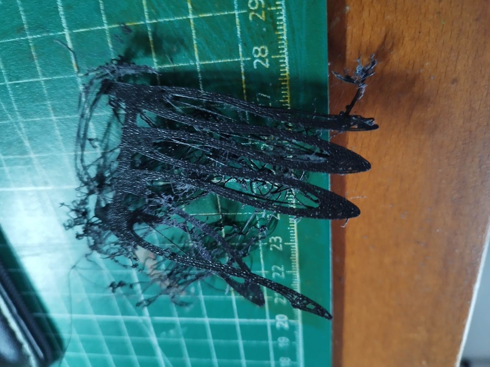

  12. C'est bien ça, le début fonctionne bien et ensuite soit il n'y a pas assez de matière soit la buse se décale, je ne saurai dire. je viens de refaire un test dont voici la vidéo : https://streamable.com/bupqjr Pour la PLA-CF : Pour le PLA +

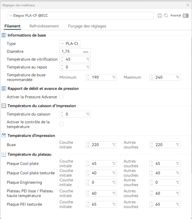

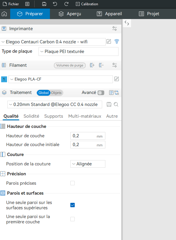

  14. Voici quelques photos du résultat : Le profil elegoo : on est sur un profil par défaut avec le choix du filament utilisé.

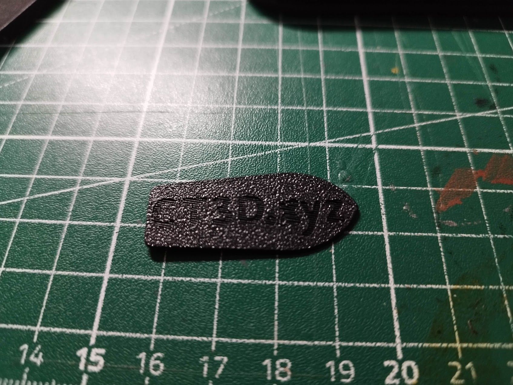

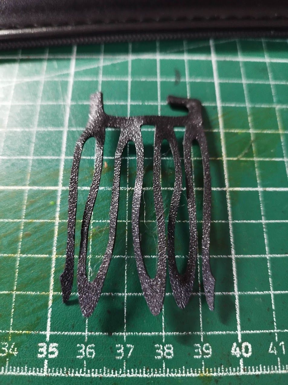

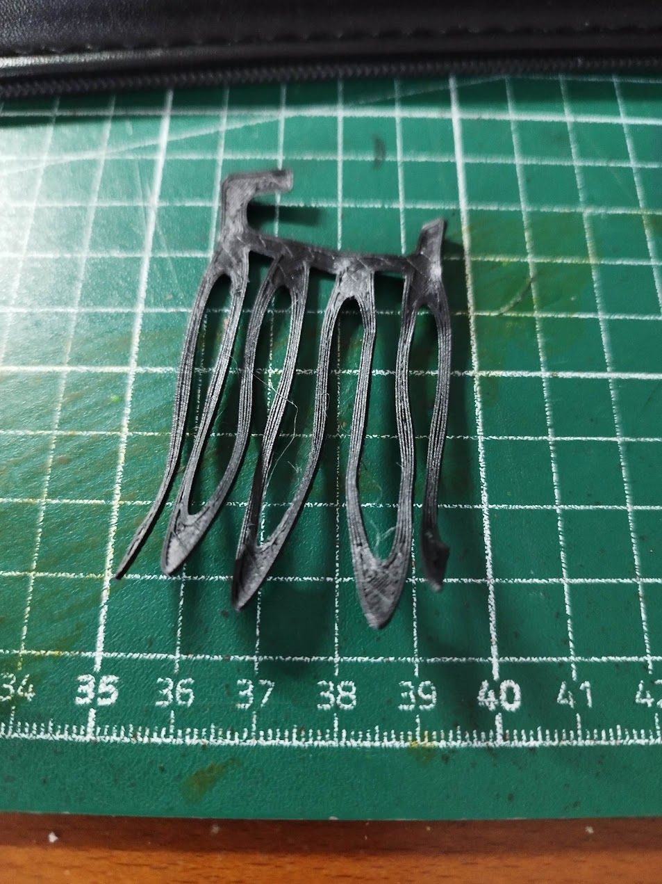

  15. Bonjour, J'imprime sur une Centauri Carbon avec du PLA-CF noir ou du PLA + sur la face texturée. L'imprimante est dans une petite pièce où il fait assez chaud, j'enlève la vitre supérieure pour imprimer. J'ai réalisé plusieurs impressions sans soucis majeurs (j'en suis à une 60h d'heures) mais depuis 2 jours je n'arrive plus à faire une seule impression convenable. Que ce soit mes impressions ou celle fournie directement sur l'imprimante. J'autorise le slicer elegoo avec le sparamètre générique en fonction fu filament. Les premières couches sont (de mon point de vue) ok puis il y a un décalage et le filament est posée dans le vide. J'ai : - testé avec une bobine neuve de PLA-CF - refait l'autest complet (nivellement, PID, ...) - mis à jour sur la dernière version - fait reset d'usine - changer de plateau (et refait l'autest complet) Pouvez-vous m'aider svp ? Merci
