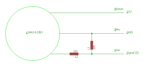

    changement capteur inductif
    Bonjour, Je suis le gérant du site L3dshop.fr. Le capteur que vous avez acheté est un capteur inductif et il ne détecte que le métal, pas le verre. Par ailleurs, ce capteur doit être alimenté en 12V. Voici un exemple de câblage du capteur pour avoir un signal en 5V compatible avec votre carte électronique (MKS, RAMPS,...) :
