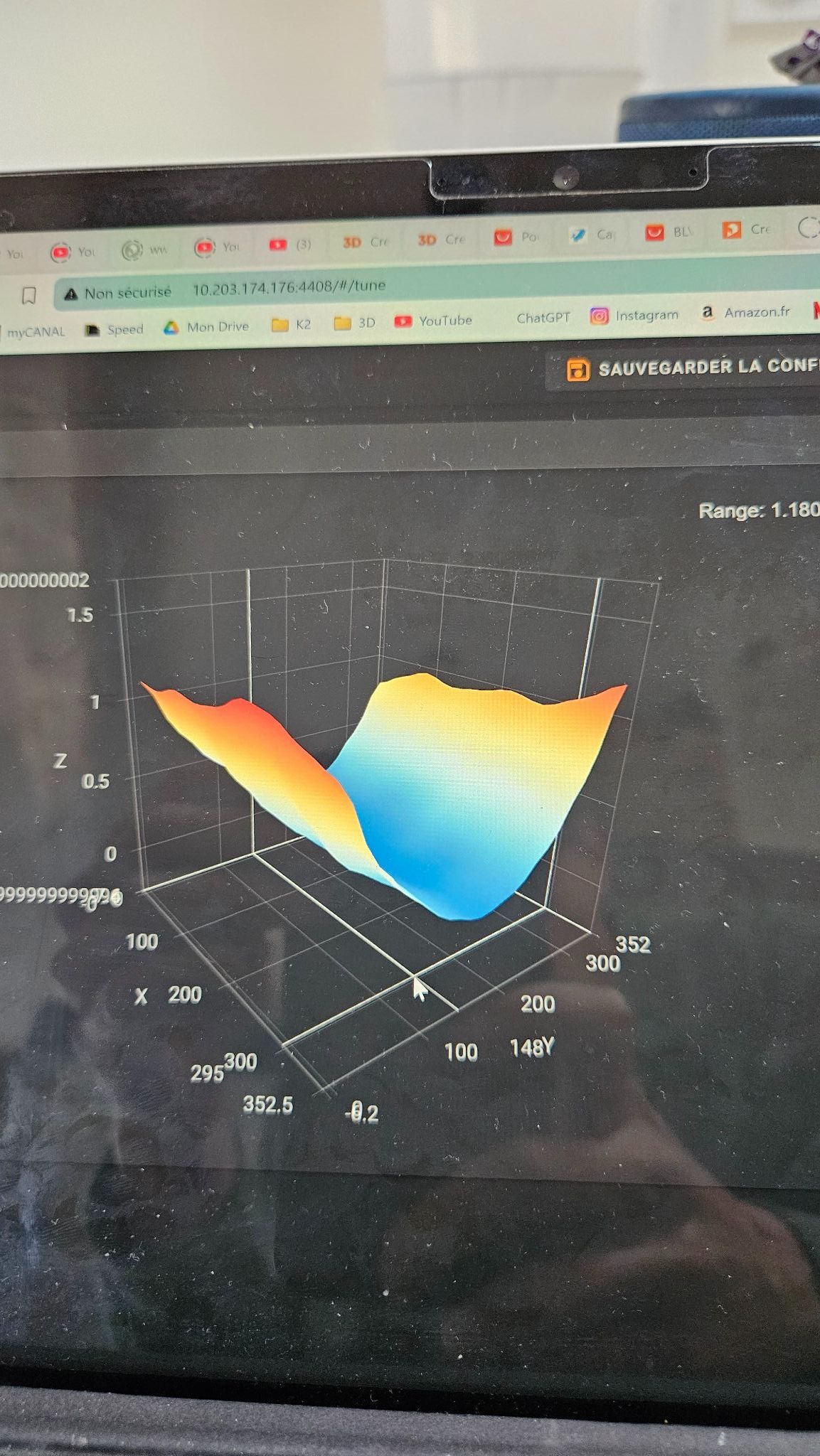

  1. La chance je suis passé par des réglages assez poussé pour juste que ça soit une vitesse un peu haute et 260 ° avec un plateau a 100 110° ah aussi la chambre a 50° bah l'asa n'aime pas trop

  13. J'ai deja fait le PA et je suis au alentour de 0.016 et 0.14 mais toujours un peu ce probleme de Z mais j'ai trouver le start g code filament qui pourrais peut etre m'aider dans le sens ou je pourrais mettre la buse a température d'impression je fait mes essai mais merci je revient a l'issu
  14. Alors j'ai eu quelques problème encore je pinaille mais là je cherche a comprendre. Pourquoi quand j'ai des supports ça fait des trucs aussi dégueu (photo 1) et la deuxième je ne comprends pas ça fait des creux au niveau de valiéa... Puis j'ai fait un teste de débit On vois que le 5 et 10 sont plutôt bien mais soucis que j'ai c'est ma buse qui touche du moins j'ai cette impression la j'ai toujours ce problème de z-offset je pense ... Si vous avez des idées je suis preneur merci a vous Info: Slicer: orca Filament: Asa flash forge impression a 265° bed 100
