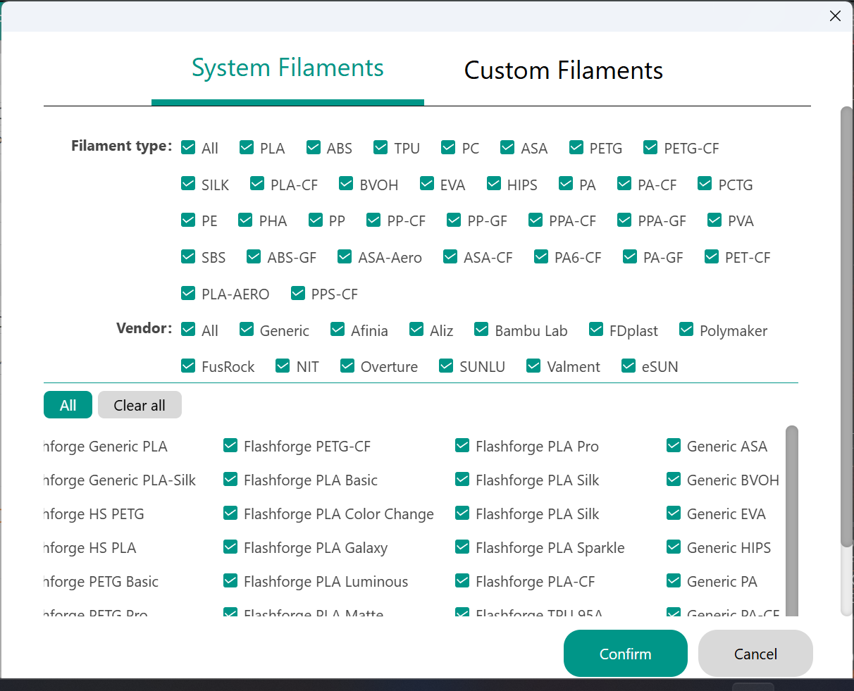

- la sélections de tous les types de filaments (32) n'affiche au final que 19 types.
- la créations de filaments spéciaux à base de TPU n'est pas possible (Bug)

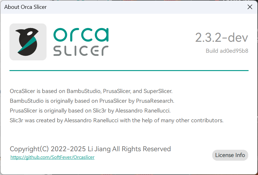

Mais je teste actuellement la version OrcaSlicer 2.3.2-dev ou ces problemes sont déja corrigés.

Le FlashForge PLA Silk est en double.
Les bobines FlashForge PLA Flexible ne sont pas encore définis
https://www.amazon.fr/dp/B09V7Z6YJ1?ref=ppx_yo2ov_dt_b_fed_asin_title&th=1
C'est en fait du TPU mais à 230 °C. Retour support FlashForge.

Je ne peux pas partager le fichier de la version, il fait 120 Mo.
Il faudra faire le build vous même.
