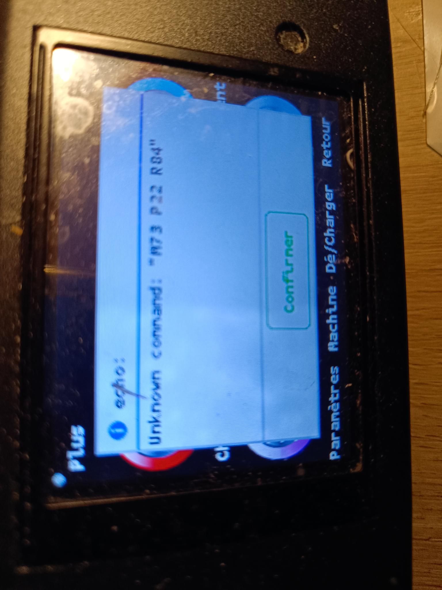

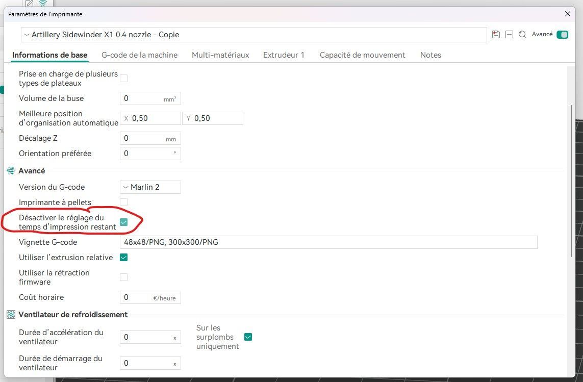

    Bonsoir à tous, anciennement sur CURA, j'ai décidé de passer sur ORCA slicer. dès mes premiers prints, j'ai eu des messages d'erreur sur l'écran de mon artillery X1 sans que l'impression soit perturbée. mais toute les 15 seconds j'ai un bip bip qui me relance. j'ai une artillery X1 avec marlin 2 équipée d'un touchmi. merci pour vos avis éclairés en restant à côté de mon imprimante, j'ai remarqué que les bips étaient très réguliers. j'ai donc pensé à une relation avec le temps d'impression. en regardant les paramètre de mon imprimante dans ORCA, j'ai remarqué un paramètre de "désactiver le réglage du temps restant" je viens de désactiver ce paramètre. j'attends la fin de mon impression en cours et je vous redis
