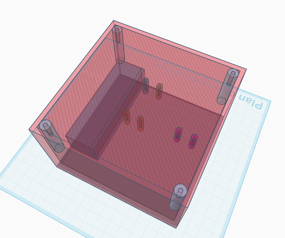

Merci du retour et pas de problème pour discuter de ma conception, si j’étais sùr de moi et si je savais tout, je viendrais pas sur le forum demander de l'aide et des conseil . Oui je pense comprendre ce que vous proposer, je joint un dessin Tinkercad pour vos retour. J'ai créer des espèces d’ailettes le tour des entretoises, le tous rentre de 3 mm dans le socle. Par-contre je n'arrive pas à créer les trous (j'ai bien prie en compte la taille des vis 1.7mm D, j'ai donc revu un trou de 1.6 mm D. entretoise 5mm D au total) dés que je mets dans cura ou Orcaslicer sa supprime les trous. Si vous pouvez m’expliquer la manœuvre. (pour créer mes trous je fais un cylindre plein puis un autre en mode creuser que j'assemble après centrage). Pour me faciliter le démontage et montage je me demande si je vais pas faire finalement mon boitier en deux partie avec le socle que je viens viser dans les parois (avec les entretoise dans les coin qui sont elle solide.) Un avis ? P.S: pour le version final je ferais peut être des implants laiton. Merci -

Bon verdict pas solide. En décollent la pièce c'est séparé en deux, parois du dessous et cube. 1 entretoises a peté au perçage et 2 autre aux vissage. Peut etre faire des entretoises cube et plus épais. Résultats jolie mais pas solide.. Je viens de lire ton retour, oui je pense que les entretoises on pas tenu car pas intégré dans le socle. Je vais reforger plus solide. Je vais collé celui ci pour mes tests de buzzer. Merci -

Bonjour, Merci pour tout les conseils. Ma pièce est enfin terminée. Pour une première impression 3D de novice je suis très satisfait. Oui tu a sûrement raison je peux gagner en vitesse, surtout que apparemment j'avais un filament pas des plus simples à gérer. J'ai reçu du PLA plus classique, ça devrait être plus facile. Les trous des entretoises ne se sont pas imprimer, mais pour mon prototype ma dremel fera très bien l'affaire pour percer. J'ai modifié babysteppe Z en cours d'impression pour que ça frotte moins. Après j'ai remarqué que ça frotté surtout sur 2 entretoises qui était pas bien positionné et qui obligé l'imprimante à faire un léger pont entre les parois et les entretoises. Donc très fin. Voici les paramètres de vitesse Vitesse globale Vitesse d’impression : 40 mm/s Parois Vitesse parois externes : 25 mm/s Vitesse parois internes : 35 mm/ Dessus / dessous Vitesse dessus : 30 mm/s Vitesse dessous : 30 mm/s Première couche Vitesse première couche : 20 mm/s Déplacements (travel) Vitesse de déplacement : 120 mm/s Température 215 buse et 65 plateau J'ai toujours un peu de difficulté au décollage de la pièce si vous avez des conseils je prends. J'ai des très finnes imperfections mais quasi pas visible. J'ai une ligne tout le long d'une face, je ne sais pas si c'est normal ou suprimable. Je crois que cette imprimante est addictif, d'abord acheter pour un projet précis maintenant j'ai envi d'imprimer pleins de trucs . Merci pour tout les retours. -
