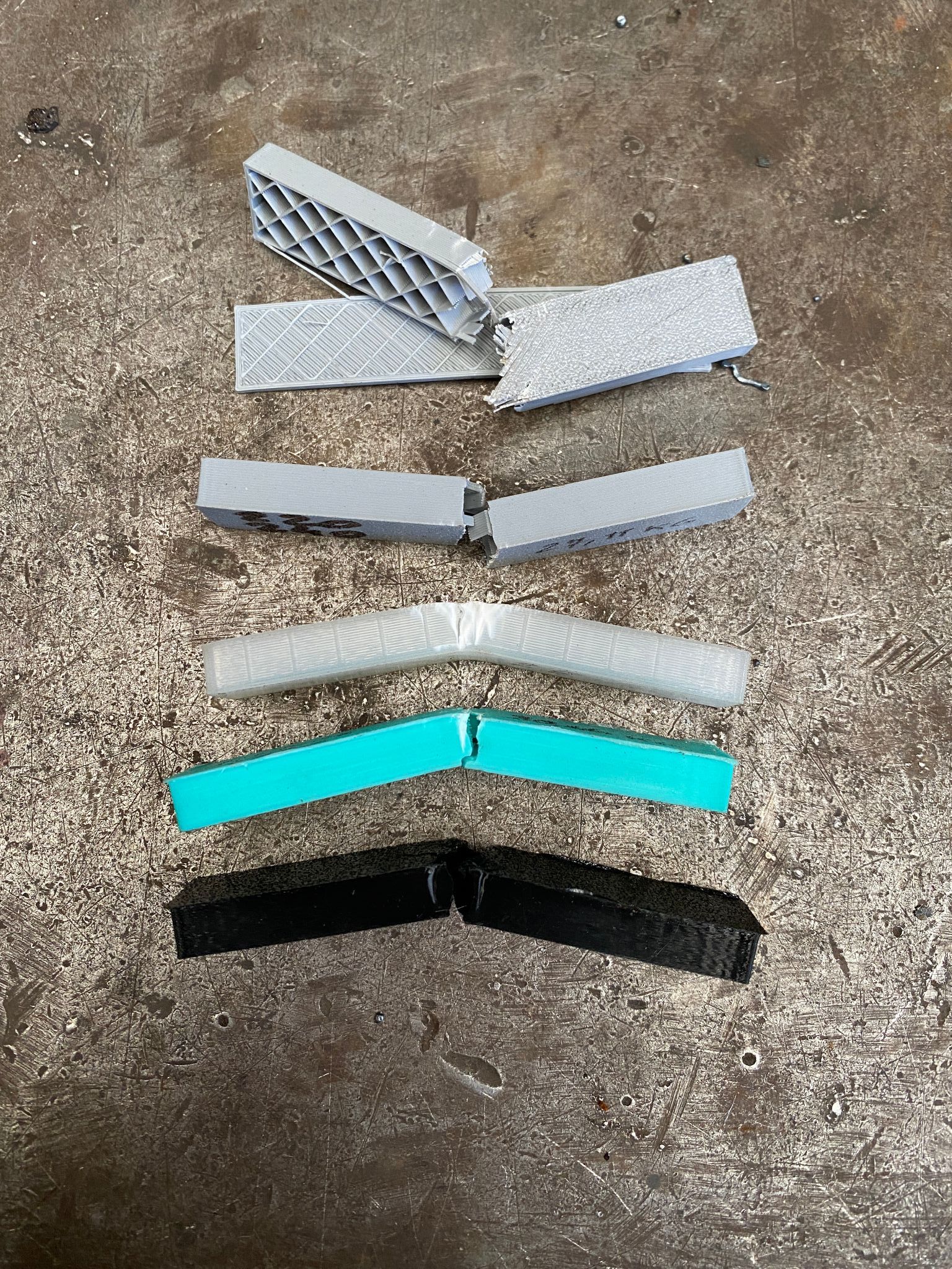

  7. bonjour, j'ai fait des essais avec plusieurs sortent de plastiques pla/pla+/petg sur une petite poutrepoutre_15x8x80.3mf (impression rapide 19') placer dans un étaux ouvert avec 3mm de recouvrement de chaque coté et fil plus masse au centre. a par un qui avais été couler trop froid (en haut, 190°) d’aspes il paraissais bien, mais a casser tout de suite par décollage,. les autres sont en fait proche autour des 24/30 kg ? le pla n'est pas si merdique que cela ! les petg est le mieux, mais pas de beaucoup... j’attends le petg+ fibres ? je vais arrêté ce poste, la s4 plus, n'intéresse presque personne. merci beaucoup pour ceux qui ont participé aux débats , autrement cela reste ouvert pour tous ceux qui veulent parler de la: s4 plus d'artillery. bonne continuation a tous.
