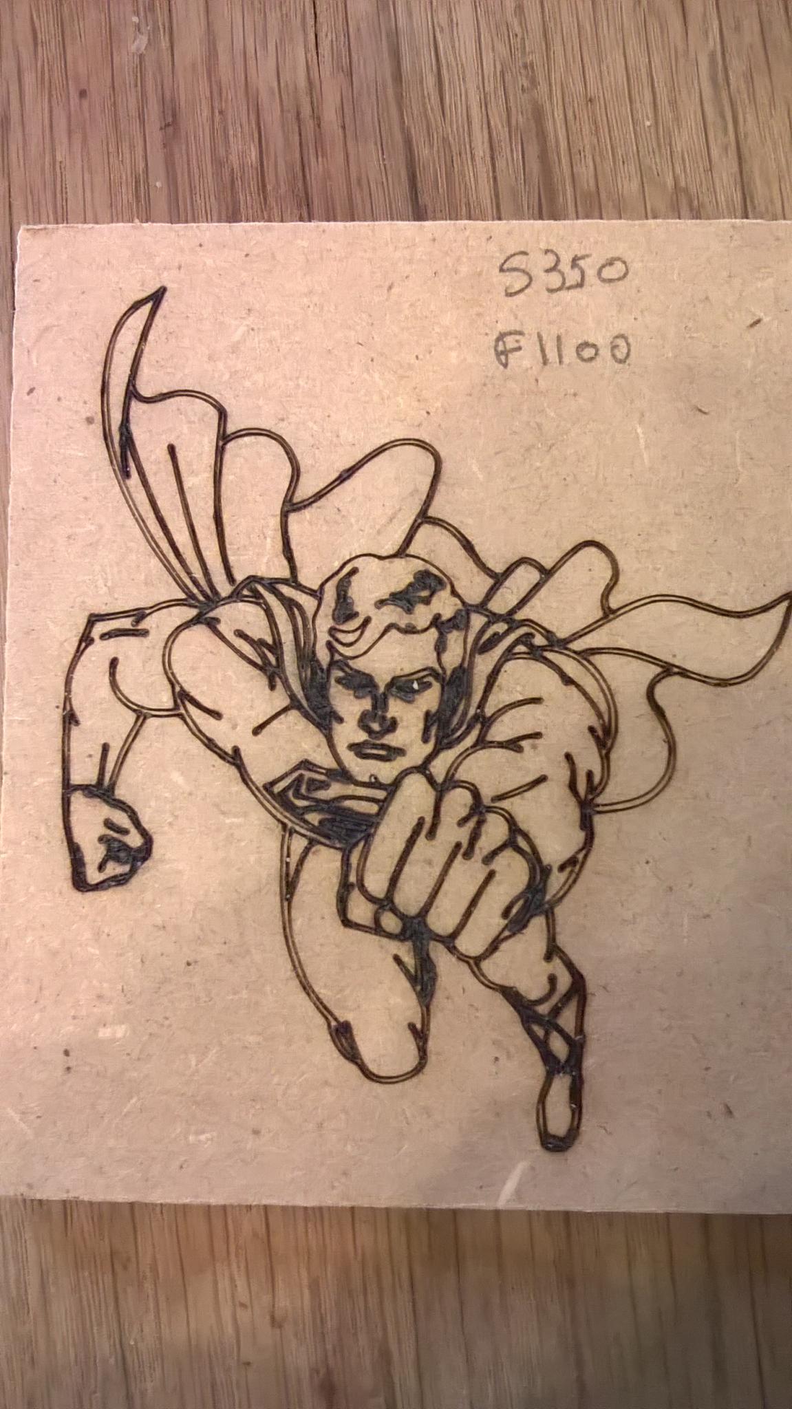

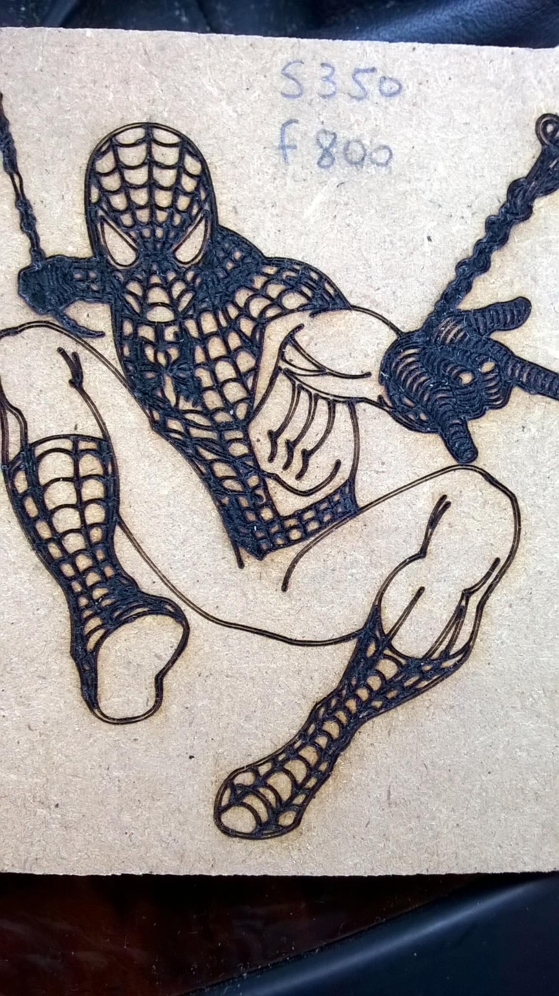

  6. Bon ben je me réponds....Il manquait simplement le S J'ai donc mis S350 et le tour était joué...j'augmente le S si je veux une puissance plus importante du laser. Voilà mes test Bon c'était un test de puissance/vitesse je n'ai donc pas fait sur le basla directement Ok c'est noté pour la vitesse...je laisse à fond. Bon moi j'en ai qu'une alors j'ai intérêt à faire très attention à cette fraise à graver Tu la mets comment ? En laissant le moins possible la queue visible ?

  13. Bon ben j'ai fais des test, c'était pas gagné au début mais c'est bon, j'ai trouvé la distance, je suis à 6cm. Quand le laser faisait une marque ovale, il fallait que je déplace doucement le MDF pour que ça marque, par contre avec le point, il faut aller vite ! J'ai fais un test très vite (sans l'avoir branché sur la carte), du coup c'est n'importe quoi mais on voit que ça fonctionne de plus près Je l'ai installé sur du Dibond, du coup grâce à la couche d'alu, ça dissipe encore mieux la chaleur et en plus c'est fin donc je perds encore moins de place. Ok donc c'était pas une erreur ce câblage sur le EndStop...je me posais des questions. Pour les superspiderman c'est parfait
  14. Pour raccorder le laser j'ai ça : mais c'est cette histoire d'inversion que je ne comprends pas... Il faut régler...même avec un laser avec un focus réglable ? Quand il sera branché à la carte, je testerai...mais il me faut le gcode pour ça...style un carré, des traits.... Tiens, j'ai dis à mon fils que je tenterais de lui faire un Spiderman, il était trop content.....et bien-sûr le deuxième qui me dit : "et moi je veux un superman"... ha la la !!! Les jumeaux !!!!
  15. Bon, j'ai terminé la fixation de mon laser (sur du Dibond pour que ça soit solide et pas trop épais).....maintenant il me faut deux choses pour le faire fonctionner : 1) savoir avec certitude où mettre le + et le - de la commande TTL 2) avoir un fichier GCode pour graver un petit dessin (joli de préférence ) ...et pourquoi pas un autre pour tester gravure + découpe dans du balsa de 4mm....pour info un de mes jumeaux adore Spiderman...je dis ça comme ça, on ne sait jamais si quelqu'un a un spiderman sous la main Hâte de commencer les test
