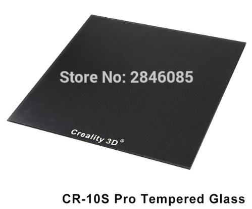

  7. Je créé un nouveau post sur le Z leveling spécifiquement. C'est, globalement, le sujet qui pose le plus de problème sur cette imprimante. Pour ma part, je suis passé sur un revêtement en verre trempé de chez Creality : CR-10S Pro Tempered Glass Plate. Pas besoin de laque ou autre colle pour faire tenir une impression et cela s'enlève facilement une fois le plateau refroidit en dessous de 40°C. Il faut juste faire attention d'avoir une première couche assez écrasée. Cela a nécessité de changer le capteur inductif par un capacitif. Ce type de capteur étant sensible à la chaleur, le Z homing peut parfois être taquin, surtout si on attend pas assez la montée en température du plateau. Pour la partie Z homing, je vais tester cela : Xayav HAK (Homing Adjustment Kit). Cela permet d'avoir un Z mécanique mais cela permet aussi de continuer à utiliser l'auto bed leveling (d'après ce qu'ils disent sur leur site). Pas de modification du firmware sur la CR-10S Pro, d'après le descriptif. C'est commandé, j'attend la livraison. Je teste et je vous dis ce que cela donne.

  9. Bon, bon ... J'avais dit que je toucherais plus, mais j'ai craqué et commandé un nouveau bed chez Creality : Le lien est ici chez Aliexpress : CR-10S verre trempé Revêtement Chimique Spécial 310x320x3mm. C'est pas donné, ok, et un verre Leroy-Merlin pourrait faire l'affaire, mais je voudrais voir ce que cela donne car il n'y a pas besoin de laque ou autre Dimafix pour faire tenir l'impression. Cela ressemble beaucoup au matériau "Ultrabase" de la Anycubic, par exemple. Je teste et je vous dis (dès que je la reçois).

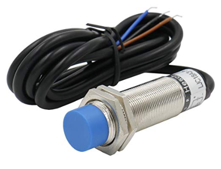

  12. Alors ... Je viens de changer le capteur d'origine qui est bien un inductif : il ne détecte pas le verre, ni le plastique (j'ai testé). Juste le métal et mes doigts, mais on se demande si je n'ai pas un côté cyborg ! Vu que j'imprime sur du verre, je l'ai remplacé par un capacitif trouvé sur Amazon (on les trouve à peu près partout). Le modèle que j'ai choisi est le LJC18A3-B-Z/BX. J'ai longtemps hésité avec le LJC18A3-H-Z/BX qui est celui aussi utilisé par de nombreuses personnes. Je n'ai pas réussi à trouver la différence de caractéristiques entre les deux (sauf des tas de conneries mal écrites par les vendeurs). La position de la lettre B ou H correspond à la distance de détection, donc je suis parti du postulat que B est plus petit que H et que c'est plus précis. Bref, c'est ce modèle : Il détecte parfaitement le métal, le verre et le plastique (et mes doigts ...). J'ai fait le leveling et j'ai ensuite fait plus de 20 "Home" dont plusieurs après arrêt électrique. Et bien, la précision reproductive est au rendez-vous car j'ai toujours retrouvé le même écart par rapport au bed. Pour résumer, les petites modifications que j'ai faite : - Remplacement des ventilateurs par des Noctua (çà c'est pour le silence de fonctionnement), - Synchronisation des axes Z (pour éviter les réglages de parallélisme de temps en temps), - Changement du capteur Z d'origine par un nouveau capacitif, - Upgrade du firmware et de l'écran en v1.60.71. Désormais, je n'y touche plus et je profite maintenant des impressions.

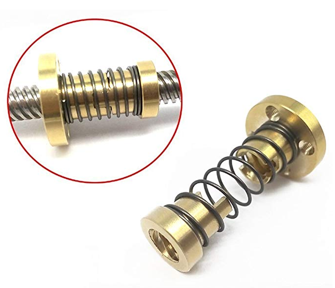

  13. Les 2 sont complémentaires. La courroie pour synchroniser les 2 axes et faire en sorte qu'il n'y ai pas de déréglage du parallélisme de l'axe X par rapport au plateau. L'anti-backlash pour la qualité d'impression (surtout si on joue beaucoup avec l'axe Z).
  14. Bon, vu que ce thread concentre beaucoup de modifications de la CR-10S Pro, je vous mets à disposition le lien Youtube qui présente la mise en place du mécanisme d'anti-retour sur l'axe Z. Cela permet d'avoir des couches homogènes en supprimant le tout petit jeu entre les vis sans-fin Z et les supports (de l'axe X). C'est ici : T8 Anti-Backlash Les pièces se trouvent partout (Amazon, Ebay, AliExpress, etc ...). Un exemple chez Amazon : T8 anti backlash / T8 anti-jeu à ressort
