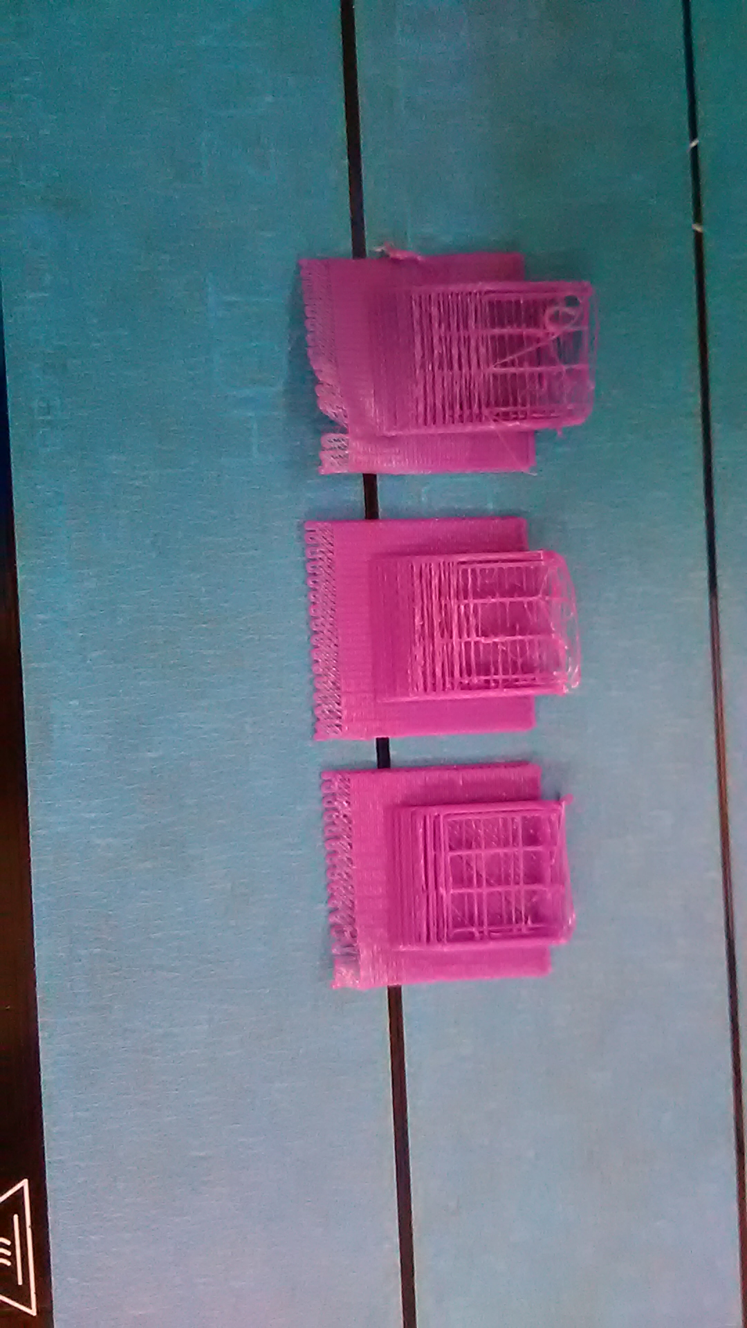

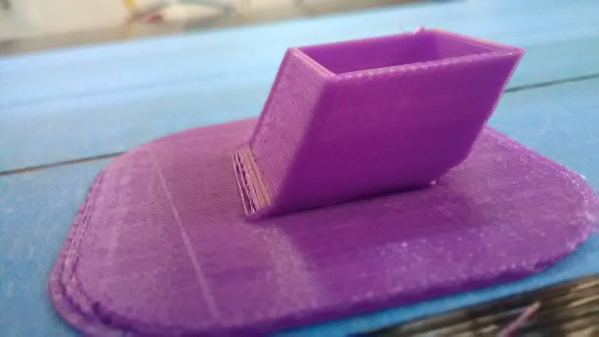

    Decalage en Y sur cube 20 mm
    j'ai verifier c'etait pas le cas ...mtn c'est bon mais ça décale toujours le 16 eme de pas pour l'axe Y ca marche d'habitude ? je veux dire les autres imprimantes sont aussi en 16 eme sur l'axe Y ??
  2. pjbox
    La je sais plus quoi faire ...sur les pièces le radeau est nickel aucune trace de décalage...le décalage commence lorsque l'imprimante attaque le cube et quel change un peu de vitesse... je suis descendu a 850 d'accleration dans marlin ça change rien ... les paramètres suivant me semble bon sur des A4988 // For Inverting Stepper Enable Pins (Active Low) use 0, Non Inverting (Active High) use 1 // :{ 0:'Low', 1:'High' } #define X_ENABLE_ON 0 #define Y_ENABLE_ON 0 #define Z_ENABLE_ON 0 #define E_ENABLE_ON 0 // For all extruders // Disables axis stepper immediately when it's not being used. // WARNING: When motors turn off there is a chance of losing position accuracy! #define DISABLE_X false #define DISABLE_Y false #define DISABLE_Z false d'autres voies a explorer ?
  3. pjbox
    Bon j'ai essayer d'augmenter petit a petit le courant j'usqua ce que le drivers se mettent en urgence sans aucun resultat au final j'ai redescendu le courant de comme il etait par défaut j'ai détendu la courroie et mtn j'obtiens des résultats un peu meilleur mais toujours un decalage. la question c'est dois je encore détendre la courroie ? c'est quoi la bonne tension de courroie est ce que quand on pince le haut et le bas de la courroie ça doit se rejoindre ? ou il faut être plus tendu que ça ?

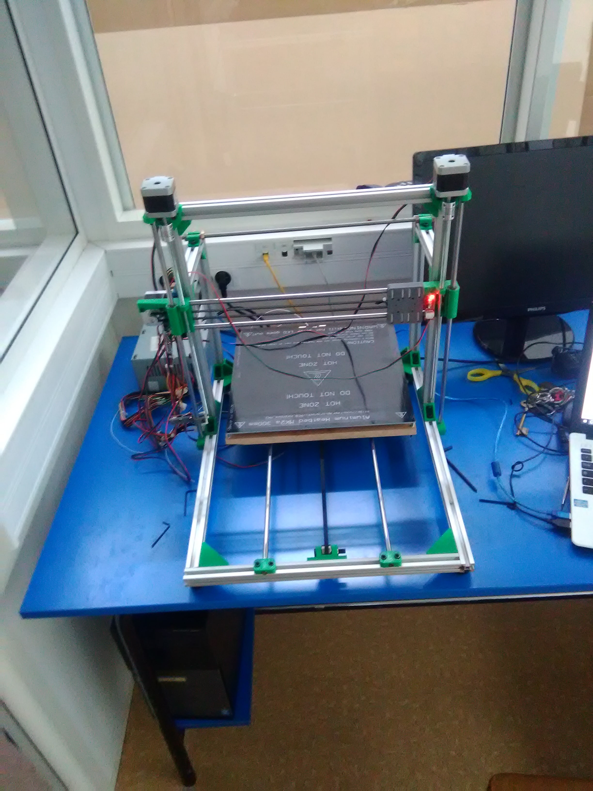

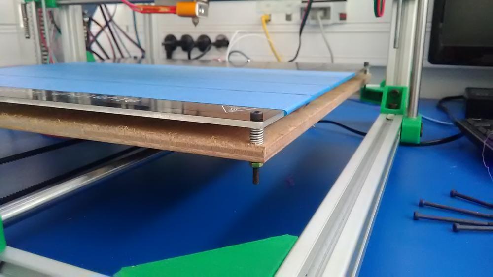

  4. Bonjour j'ai tous j'ai terminé il ya peux mon imprimante 3d et j'ai voulu la tester en imprimant un cube de 20 mm , et malheureusement impossible d'avoir un cube correct. J'ai en effet un decalage sur l'axe Y ( plateau ), j'ai vérifier la courroie celle ci ne me semble pas trop tendu ...mon plateau est un plateau aluminium monter sur une plaque contreplaqué le tout me semble vraiment léger , je me suis dit que c'est peut être mon firmware qui est mal paramétrer. je joint ici quelque photos , peut être des personnes expérimentés pourront me dire ce qu'elle en pense . les drivers sont des A4988. le plateau fait 300*300 Merci.
