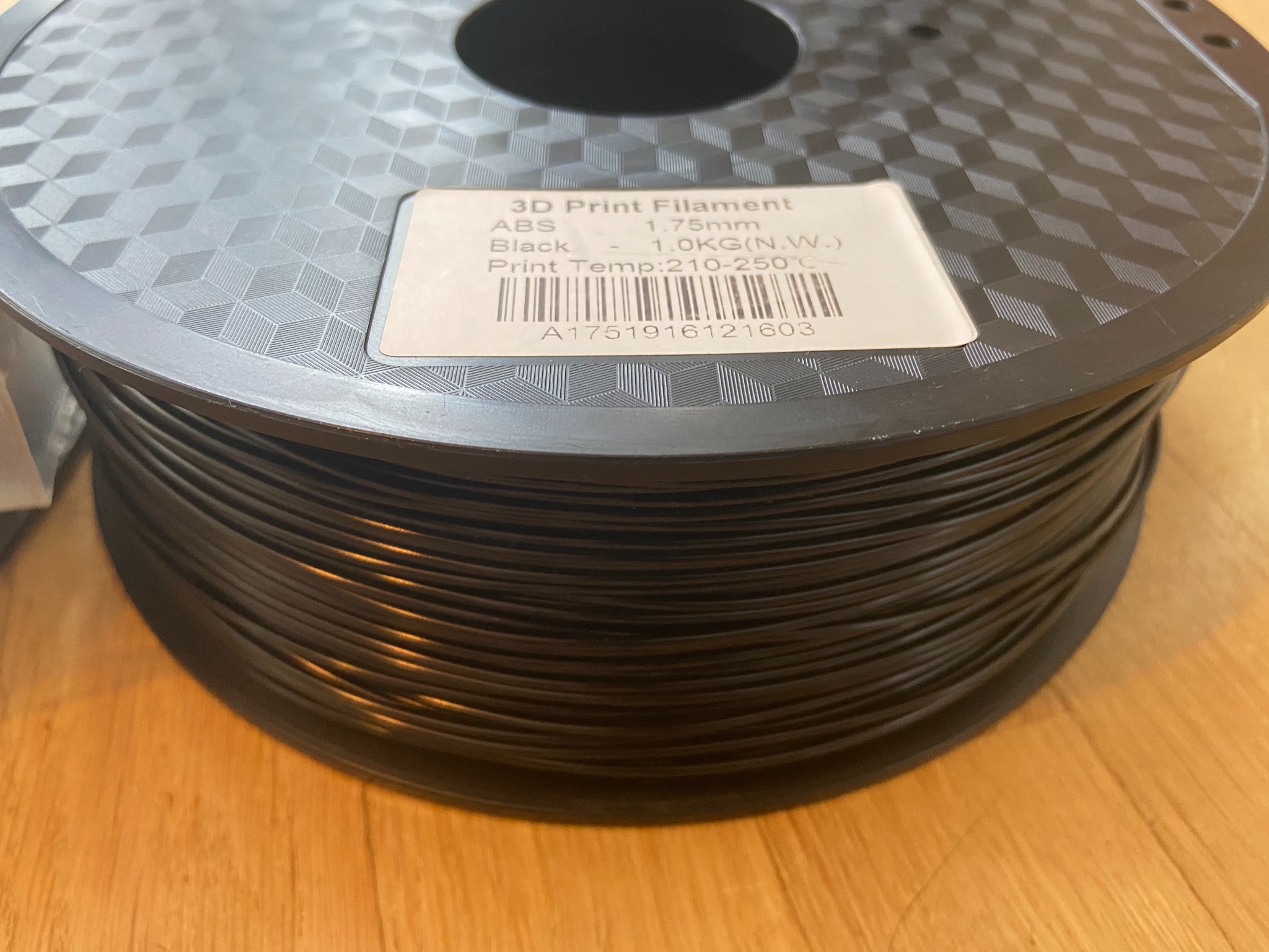

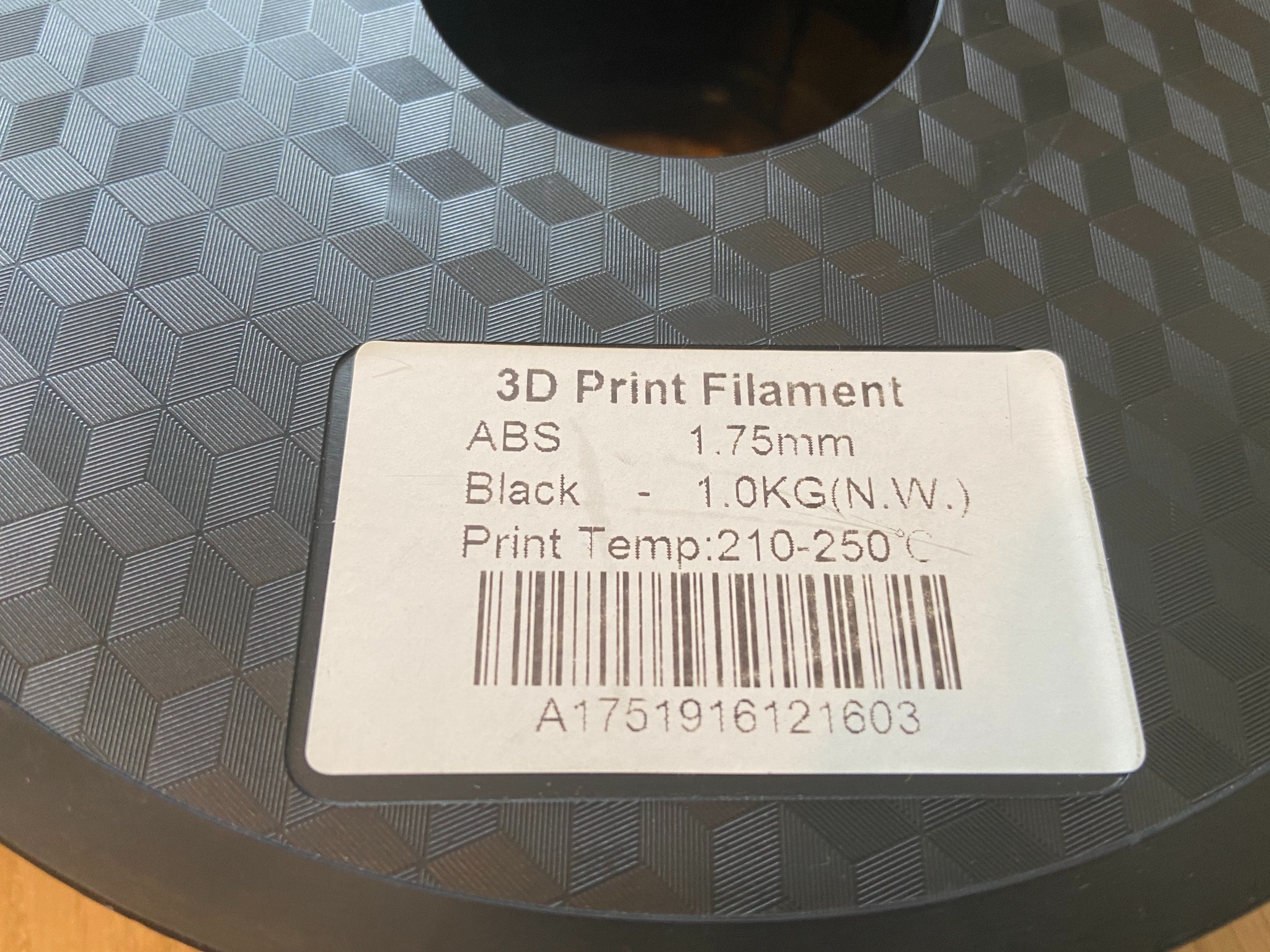

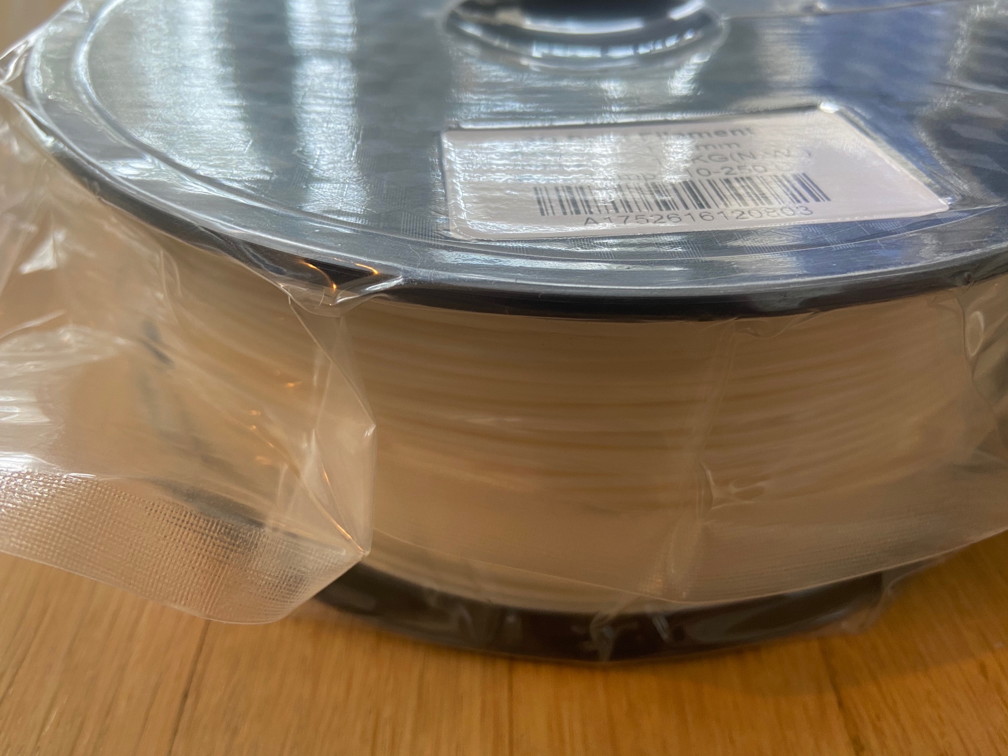

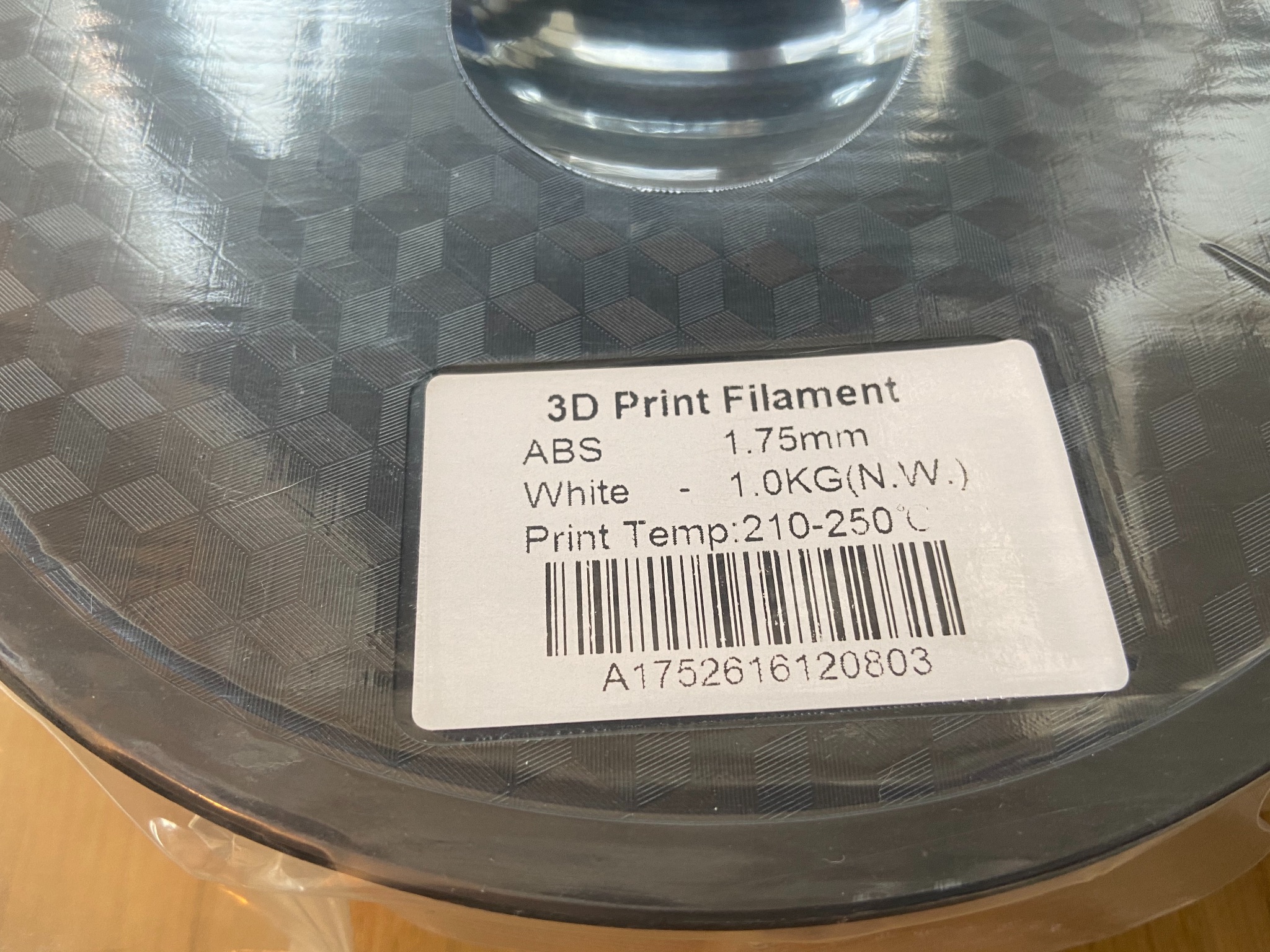

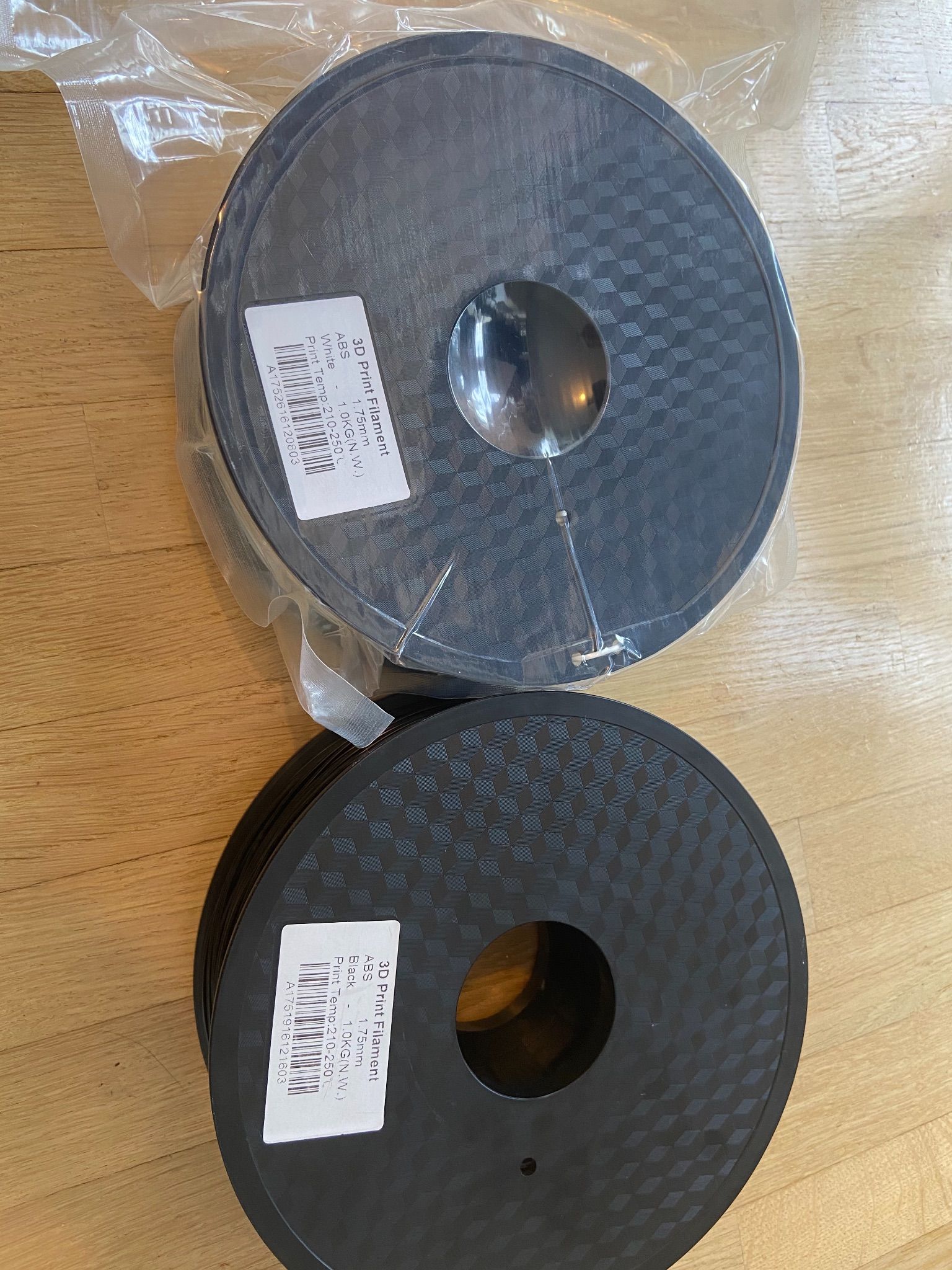

  24. Bonjour, je donne 2 bobines ABS de filament. il y a une noire entamée et une blanche neuve ayant déménagé dernièrement et n’ayant plus de pièce dédiée je préfère les donner plutôt que ça prenne encore la poussière à venir chercher sur place au plessis Robinson dans le 92 (pas d envois) si ça peu dépanner quelqu’un du forum la seule condition sera de s’engager ici à l utiliser, à décrire en gros son projet (photos à mettre ici ensuite) et surtout à ne pas faire de revente. Ps: le premier a poster ne sera peut être pas celui choisi
