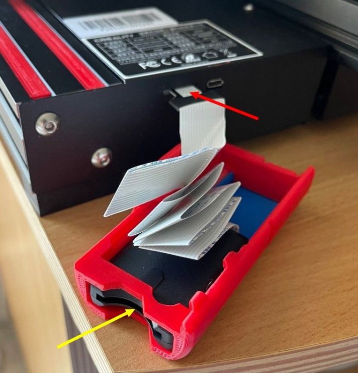

Ça me va comme explication. Je crois que je vais simplement mettre la carte SD avec le fichier stl à imprimer avant la mise sous tension de l'imprimante ce qui limitera l'usure du lecteur de carte SD intégré à la carte mère ce qui est au départ le but recherché. Encore merci pour la rapidité de vos interventions. -

Oui je l'insère quand elle est allumée. Je viens de faire d'autres essais en parcourant le forum. Montée sur le lecteur déporté " flèche jaune " la carte micro SD d'origine est reconnue dans deux cas précis. 1. Extraction / réinsertion du connecteur " flèche rouge ". 2. Coupure et remise sous tension de l'imprimante. Toutes les autres cartes micro SD que je possède ne fonctionnent pas, du coup j'ai testé le formatage avec SD Card Formatter comme suggéré en parcourant le forum et là oh miracle la carte est reconnue et le refresh se fait comme avec la carte d'origine, c'est à dire en effectuant les manips 1 et 2. Je dit peut être une bêtise mais il semblerait que le refresh de la carte micro SD ne fonctionne que dans les deux cas précités. J’espère que toutes ces infos serviront à faire avancer le schmilblick -
Bonjour à tous. J'ai réalisé la petite modif qui permet de déporter le lecteur de micro SD de la carte mère de mon Ender 3 V2 vu que le nombre d'insertion extraction répétée peut vite devenir une source d'usure prématurée de celui-ci et qui par voie de conséquence nécessiterait le remplacement de la carte mère... Je rencontre un problème dont je ne trouve pas la solution. Lorsque j'insère la Carte SD dans la partie déportée flèche jaune je ne vois pas apparaitre le fichier stl qui ce trouve sur la carte, pour y arriver je doit retirer et réinsérer le connecteur de la nappe flèche rouge dans le lecteur de la carte mère. Seconde manip, je retire la carte SD flèche jaune et je vois toujours mon fichier affiché à l'écran par contre si je retire le connecteur flèche jaune le fichier disparait de l'écran. J'ai testé le Câble d'extension avec un raspberry PI et la tout fonctionne parfaitement. Si vous avez déjà eu ce problème ou avez une idée d’où cela peux provenir je suis preneur, d'avance merci
