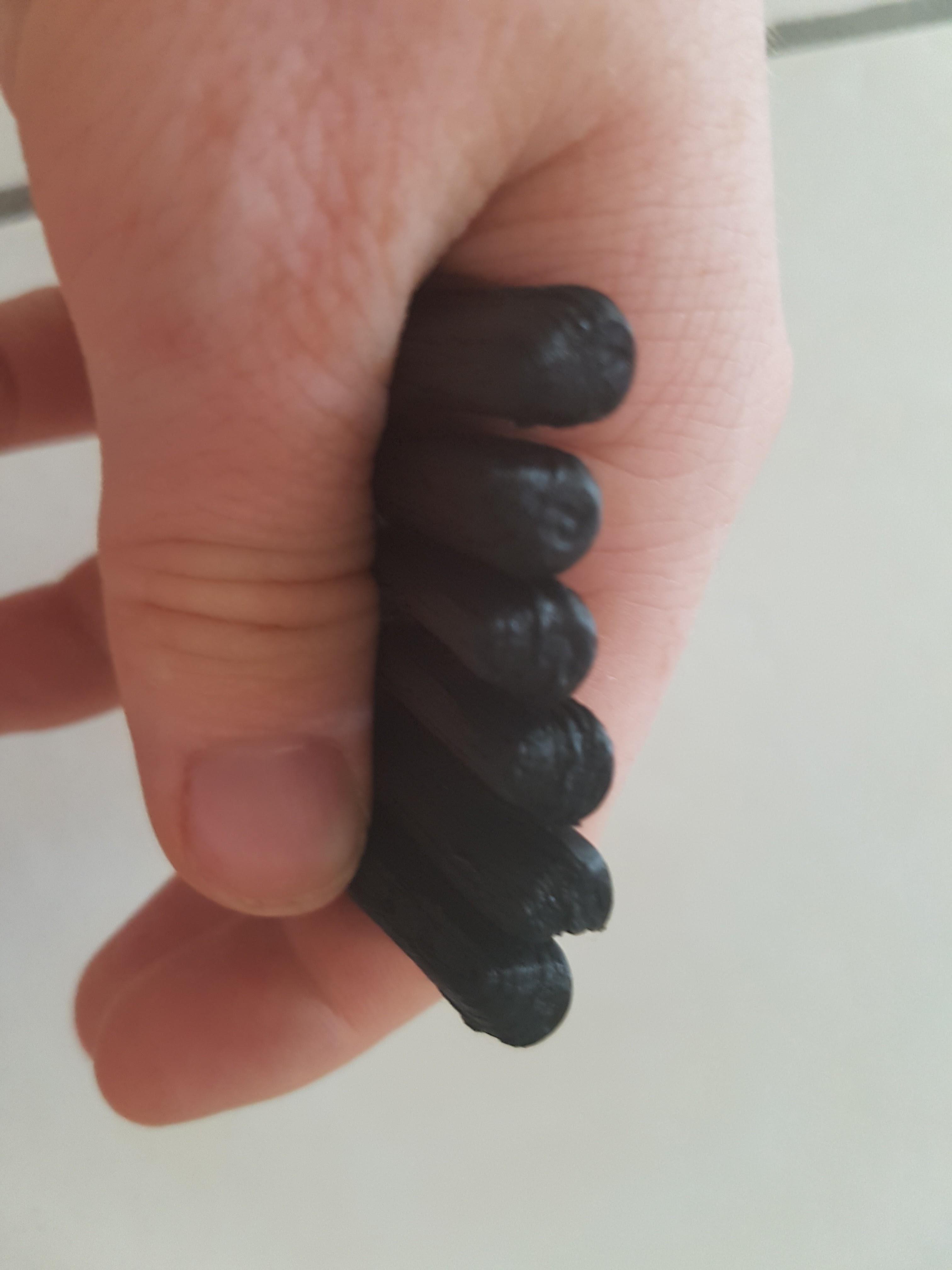

  1. Merci pour ta réponse ! J'ai essayé d'ajouter des supports mais ils n'apparaissent pas une fois tranchés. J'utilise RepetierHost avec le slicer CuraEngine et j'ai aussi essayé Slic3r.

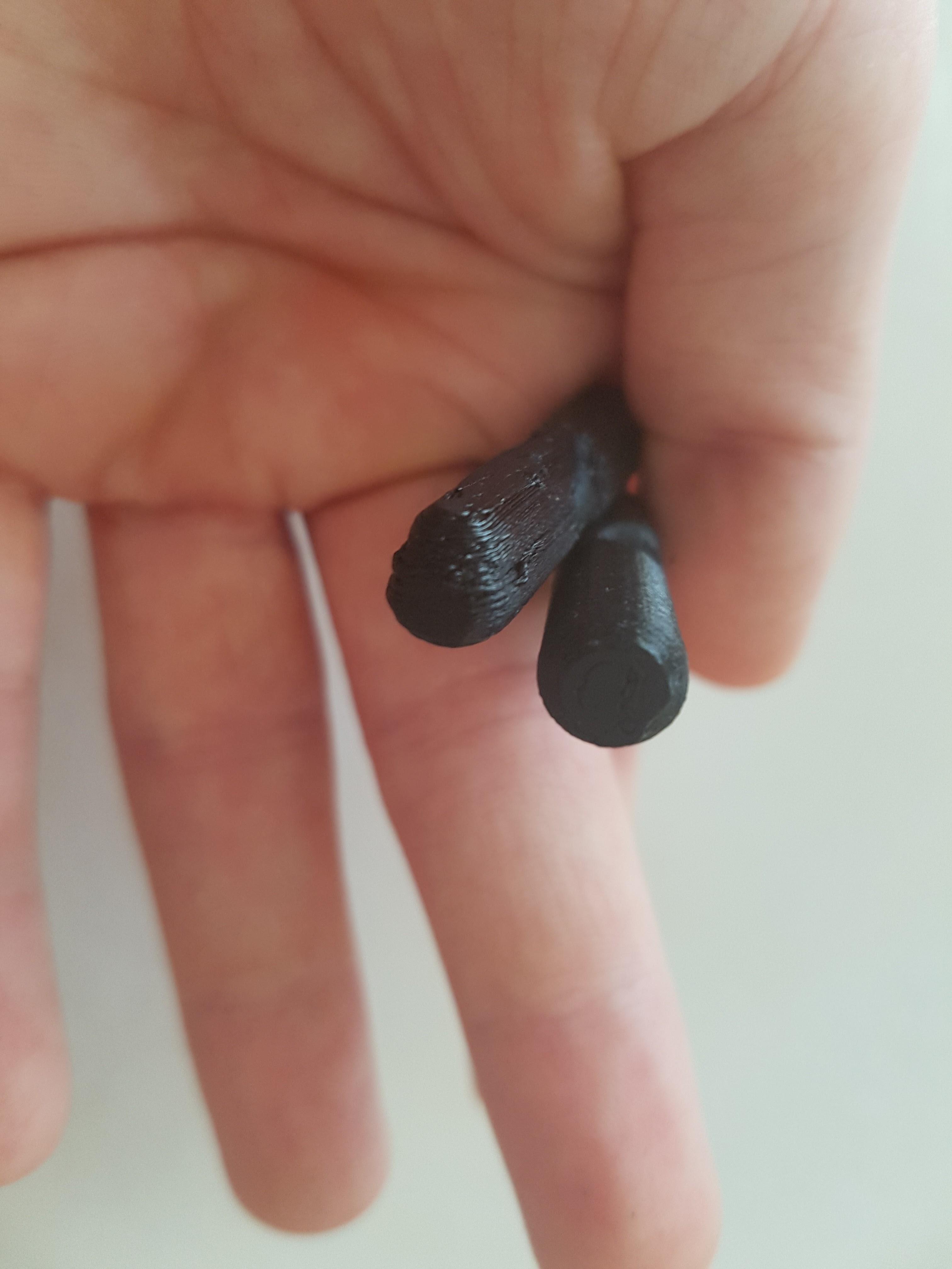

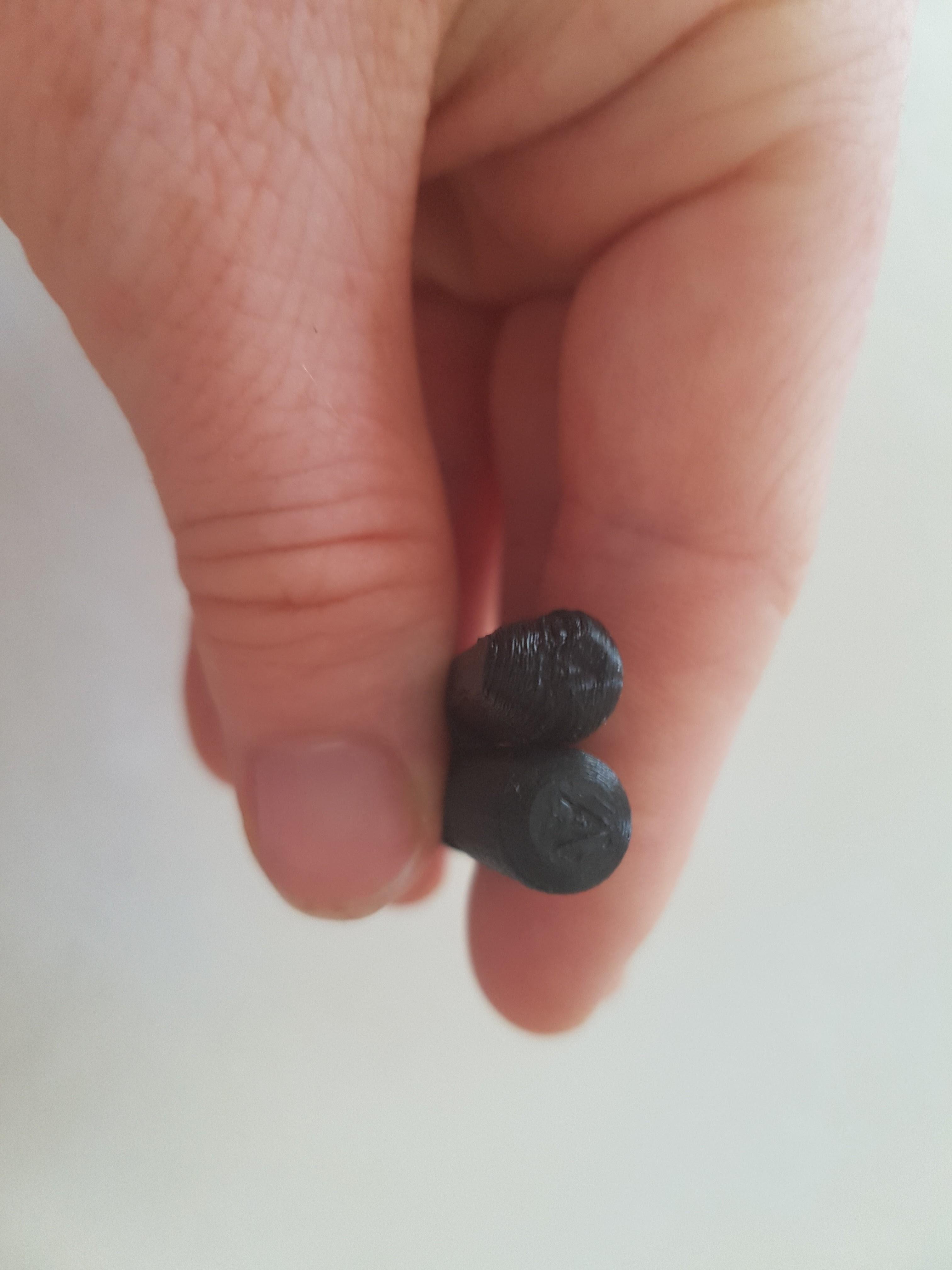

  2. Bonjour, J'ai essayé d'imprimer ce Jack Puzzle (https://www.thingiverse.com/thing:2404845) à l'aide d'une toute nouvelle imprimante MicroDelta Rework (https://www.reprap-france.com/produit/1234568619-imprimante-3d-microdelta-rework) avec du PLA chauffé à 200°C à vitesse lente et avec le Cura Engine. La forme est grossièrement un cylindre horizontal. Quand j'ai essayé de l'imprimer (pièce par pièce) le résultat avait une forme étrange sur la partie du bas et tout à fait normale sur la partie du haut (voir les photos ci-dessus). J'ai essayé d'imprimer une pièce à la verticale, et le résultat est bien meilleur (voir photos), mais le processus est beaucoup plus lent (15 minutes / 45 minutes), ce n'est que contourner le problème, j'aimerais pouvoir imprimer une sphère par exemple, où cette astuce ne fonctionnerait pas. Que faire ?
