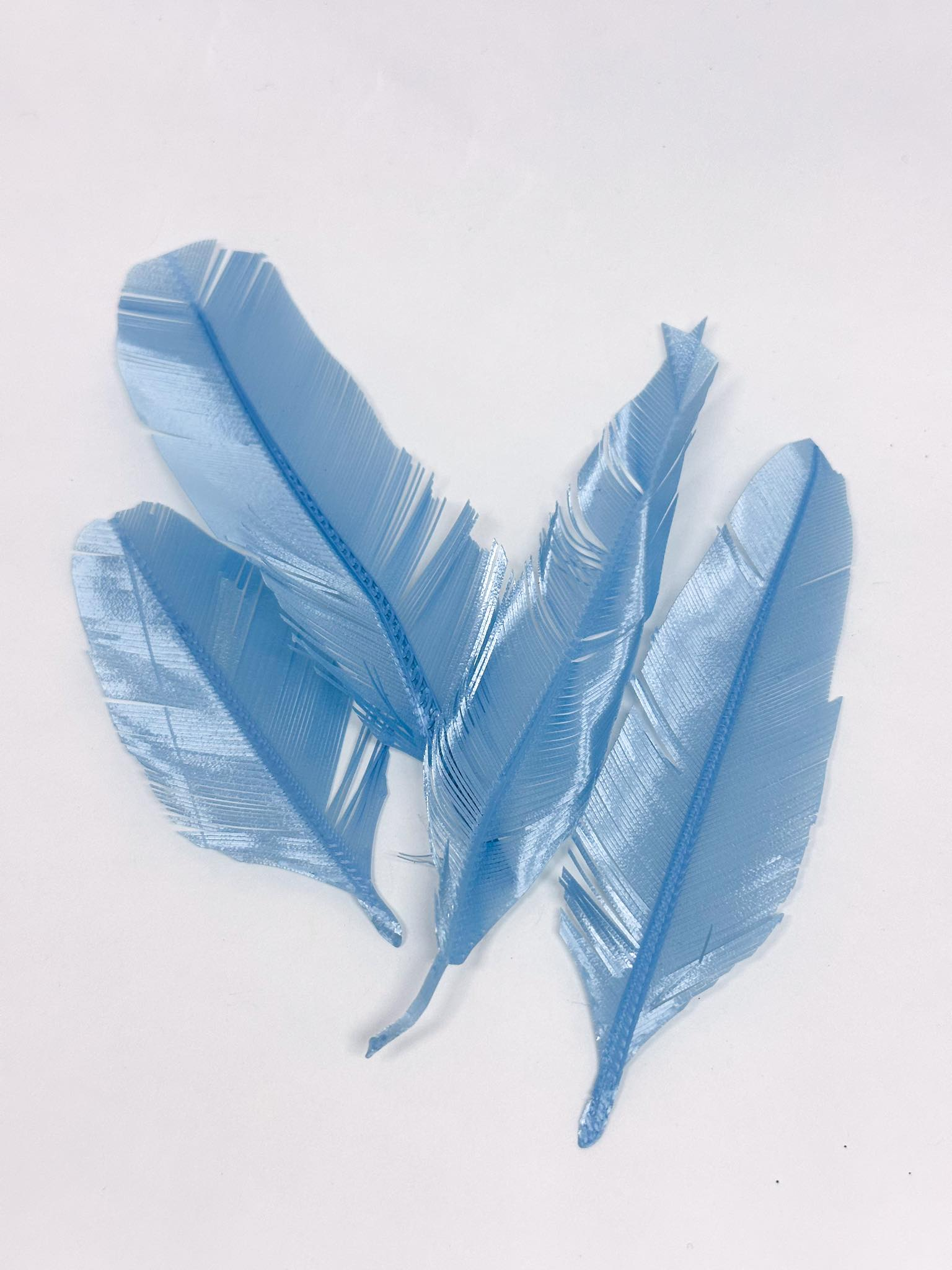

Ok merci je ne connaissais pas je vais étudier ca, mon but est d'avoir deux couches avec la meme orientation des lignes, pour faire des effets oui merci pour toutes tes infos, je m'en vais tester quelques trucs ! A

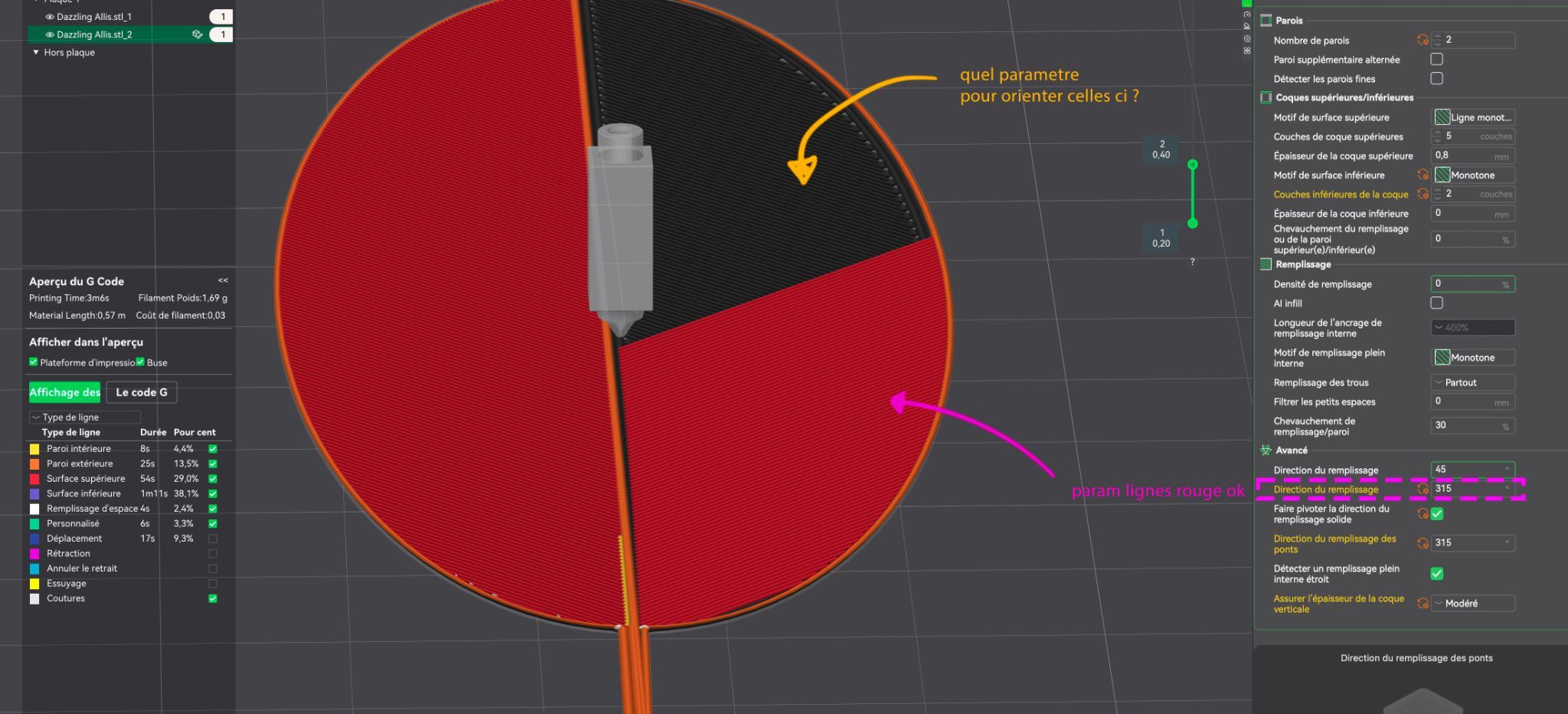

Hello @pommeverte Merci pour ta réponse quand tu parles de modificateur tu parles d'une app particulière ? ou de modifier le code ? je te joint le fichier, il y a 2 objets pour pouvoir paramétrer indépendamment la gauche et la droite par contre je ne pense pas que modifier le fichier 3D soit la solution : il n'y a aucune indication du "sens" de l'impression dans les volumes que je crée, ca ne se fait que dans le slicer, creality print en l'occurence, non ? feather2.3mf.zip
Bonjour ! Je cherche à fabriquer une texture particulière, et du coup je bloque sur creality pour orienter le remplissage de mon impression : j'ai besoin que les lignes de la zone noire soient dans le même angle que les rouges qui se posent dessus, voire meme exactement au même endroit, voire même... supprimer la zone noire "surface intérieure" et n'imprimer que de la "surface supérieure" en rouge : l'objet n'a que 2 couches j'ai pu orienter les rouge comme je voulais avec le paramètre "direction du remplissage" n*2 Quelqu'un aurait la solution à cette colle ? Agathe

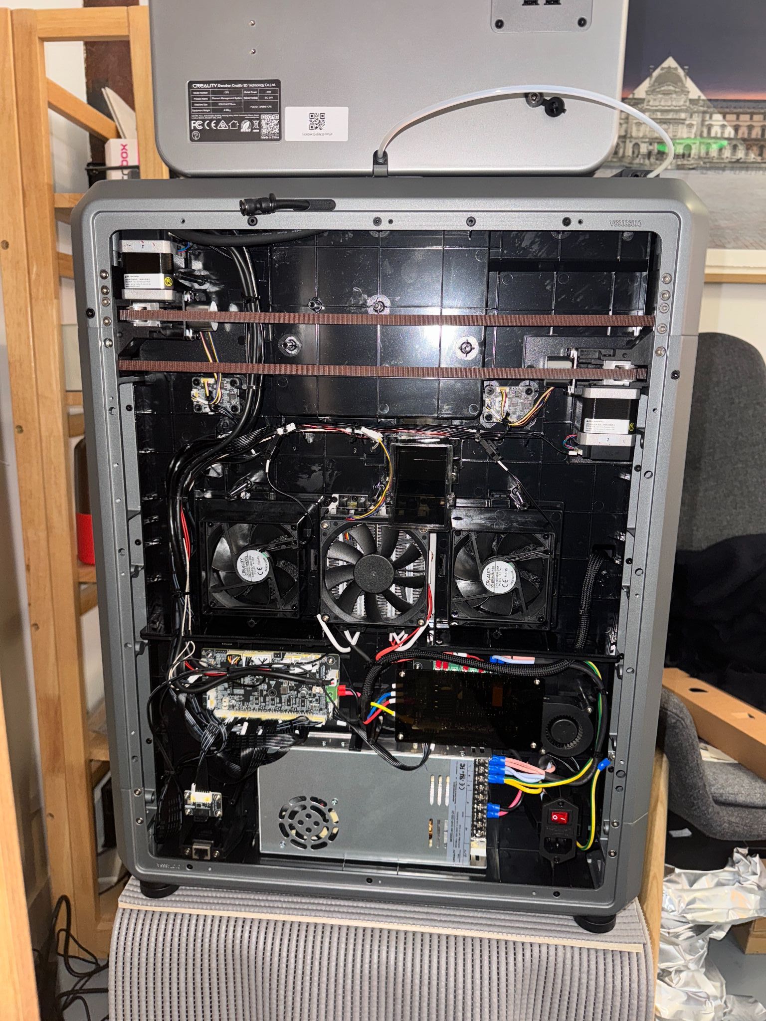

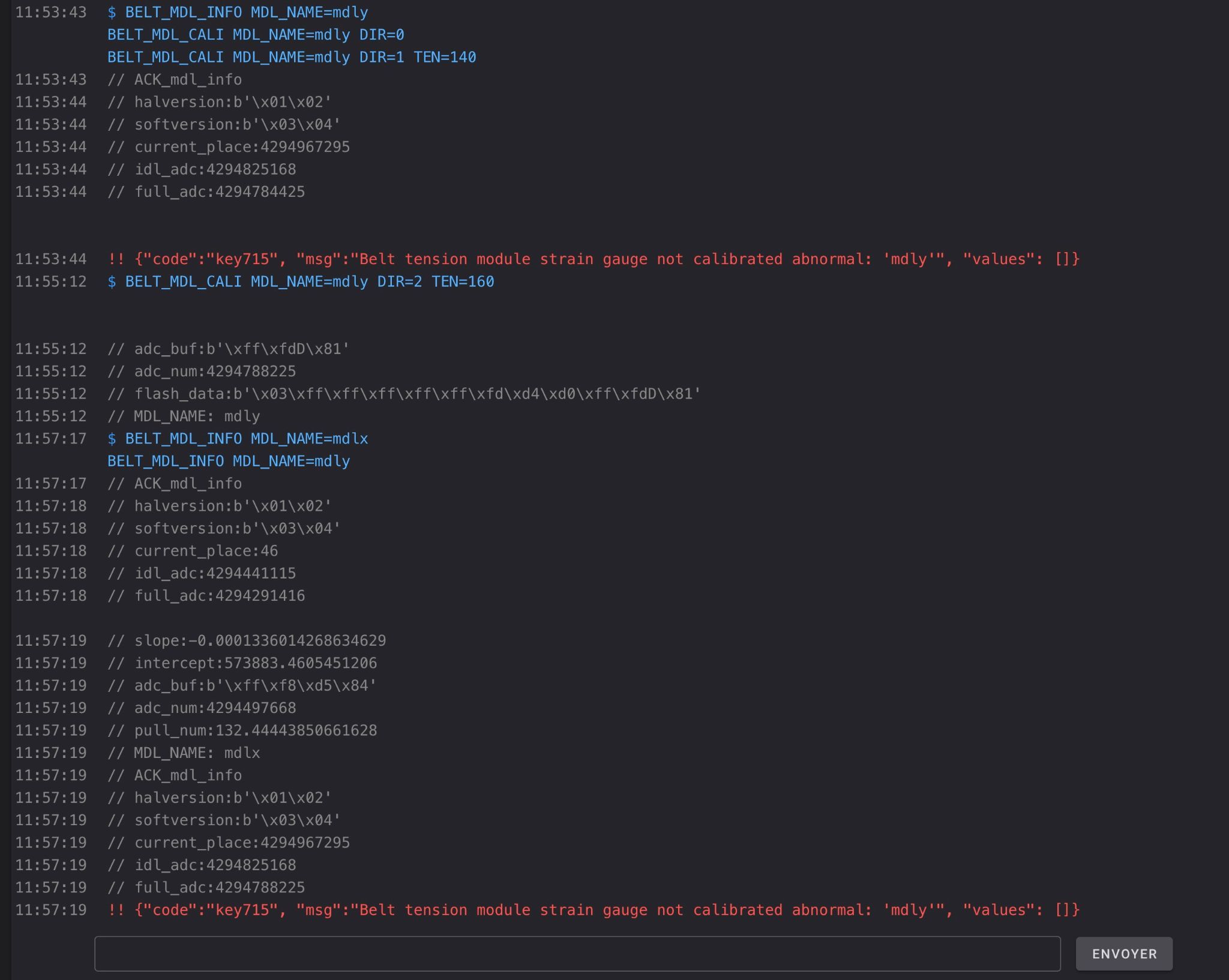

Hello update de mon CA2715 : - changé la gauge - réparé la PCB qui avait un bout d'arraché au changement de gauge (pas envie d'attendre 2 semaines que Creality se décide a me la remplacer) recalibration tralala ....maj firmware , CA2715 toujours présent , edit : on peut quand même se rassurer : les paramètres de calibration et le test de vérif sont bien bien meilleurs, les valeurs sont presque toutes dans les normes, alors qu'avant changement j'avais vraiment des chiffres à l'ouest, toujours ca de gagné ! bon demain test print parce qu'à part ca elle imprimait bien avant le cavalier déssoudé ... -

Bon... désespérance ! j'ai bien recu la gauge, merci Creality en J+4 pas mal sis la belle : et donc je fait ce qu'on me demande dans la video, notamment déconnecter les deux cavaliers.. (screenvideo) oui mais chez moi le cavalier est venu entièrement donc là je passe d'une imprimante à peu près fonctionnelle à je ne sais plus trop quoi, vraiment dégoutée, en gros il y a de la colle qui empêche tout mouvement du cavalier, j'y suis allée en confiance en ayant vu la video.. je m'en veux, mais je leur en veux pas mal aussi ! en attendant je peux vraiment la ranger là -

Hello, Pour mon code erreur CA2715 // le sav m'a précisé "After removing the backplate, you will need to replace the strain gauges on the right side" ce qui est logique avec mon "erreur du module de tension de la courroie, module de tension côté gauche non calibré, veuillez recalibrer le module" j'attends toujours la pièce -

en effet ca peut aider : 1 Strain gauge _38 × 7_911 - 20kg_L100_ black electrophoretic _ high temperature resistant wire IB:848590 OB:848590 0.100 kg You can refer to this video for replacement. Service Tutorial K2 Plus Replace the belt calibration module strain gauge https://youtu.be/BkbT9oKe1GA j'en profite j'ai une question : c'est mon axe gauche , (Y donc ?) qui deconne, du coup je démonte le module en haut à gauche et non celui de droite comme ds la vidéo ?? -

Hello @pjtlivjyTu as tenté d'appliquer la méthode sur la video ? je suis en CA2715, donc ce n'est un "too tight", ni un "too loose" mais something else je vais voir si je peux toucher a la vis et avoir de meilleurs résultats sur klipper, je vais attendre avant de détacher la courroie ca me fait un peu plus peur , le premier qui a un sav a gagné... -
