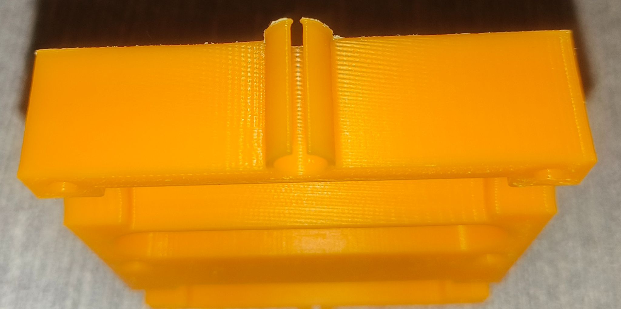

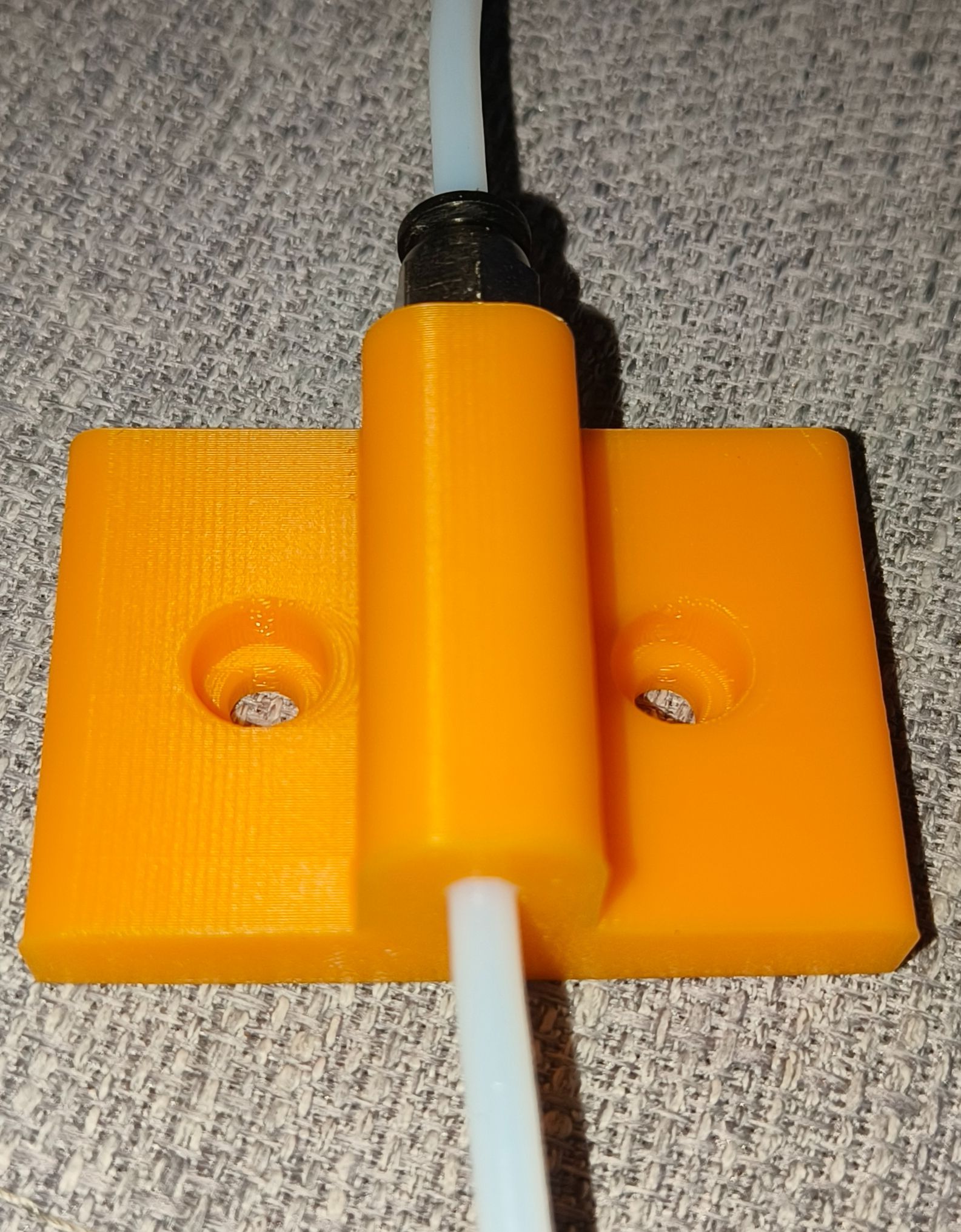

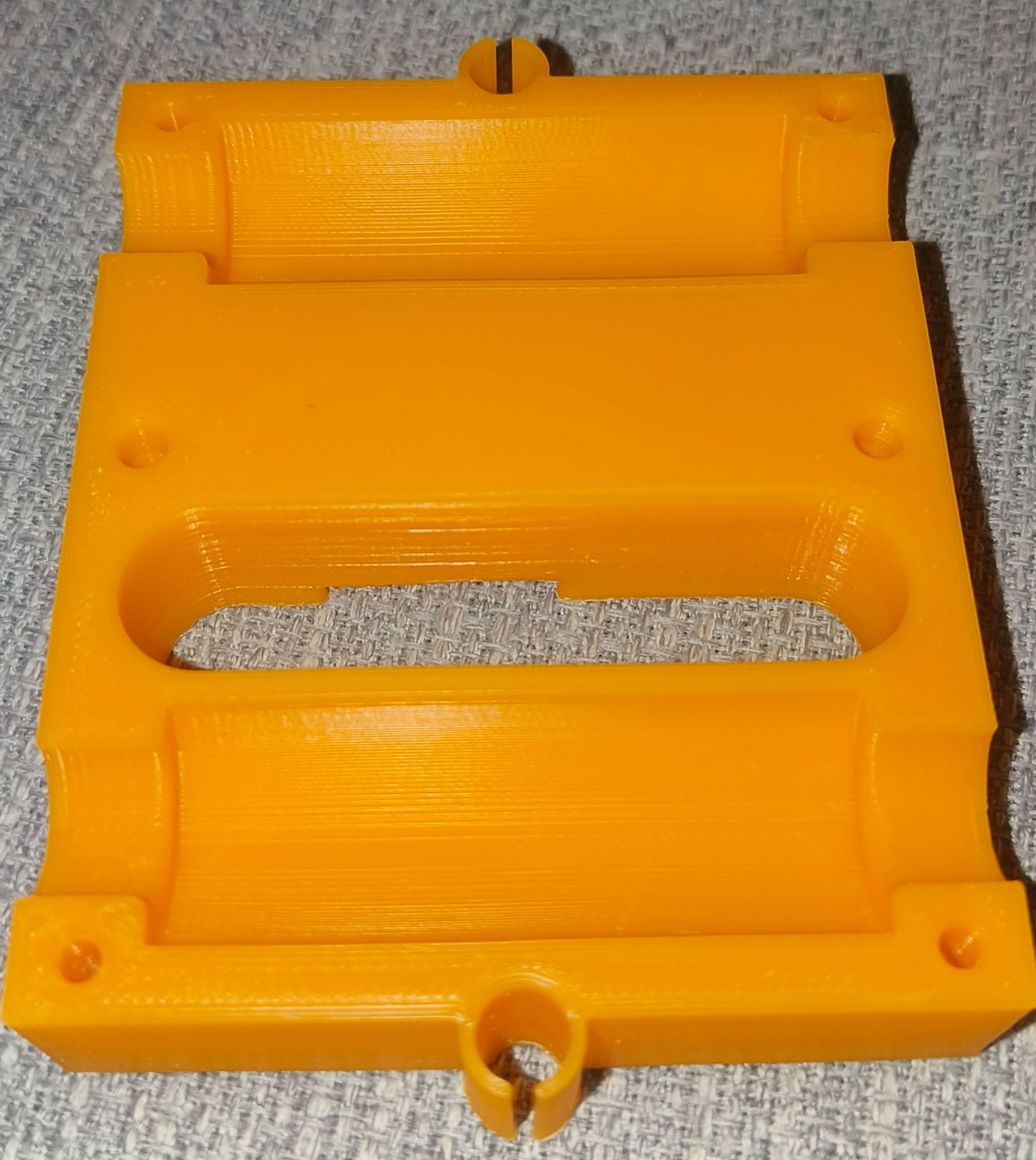

Bonjour, Bon ça n'a pas pris trop de temps pour passer à la version II de mon chariot pour extrudeur BONDTECH LGX. J'ai ajouter une cale pour le guide des tendeurs de courroie. Et surtout j'ai arrondi les bords pour le rendre plus design La version refroidissement avec ventilateur centrifuge est à l'étude Voilà reste à les imprimer maintenant.

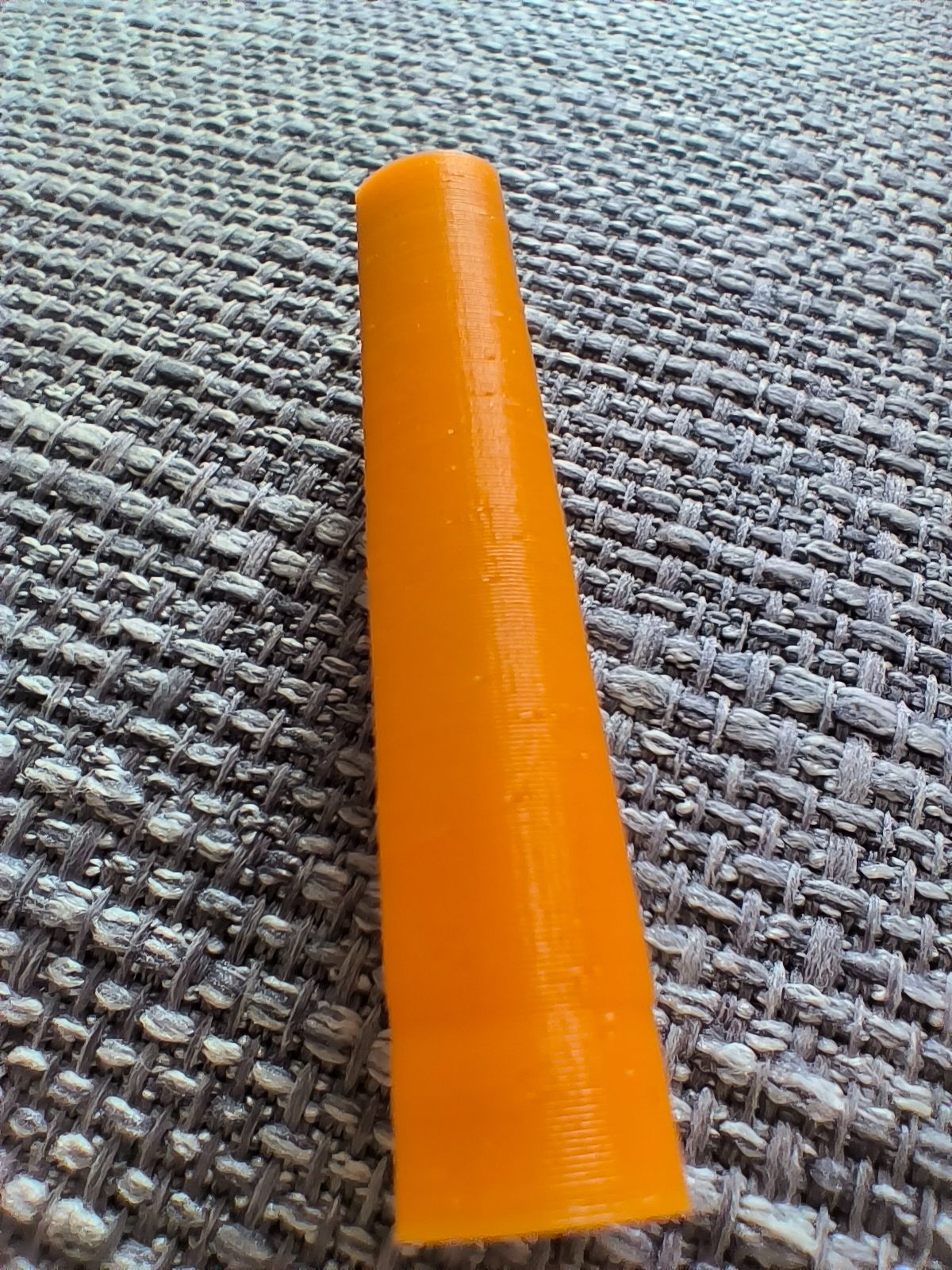

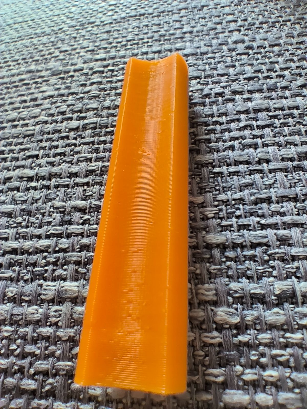

Problème de petit trous dans mes impressions
lion02 en réponse au topic de Giulian Carrot dans Discussions sur les imprimantes 3D
Ça ressemble a un problème de couture, rétractation lors du changement de couche, tu dois être en aléatoire dans ton slicer, regarde pour changer de mode. Moi sur slicer prusa je suis passé en aligné et plus de problème. -

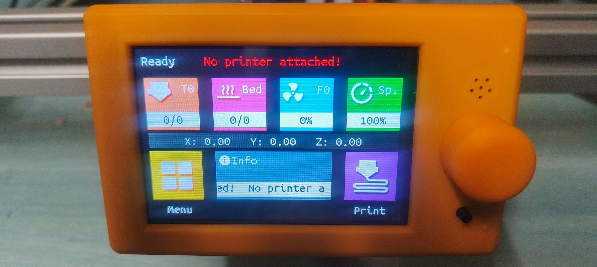

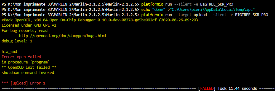

Erreur OpenOCD studio code marlin 2.1.2.5
lion02 en réponse au topic de lion02 dans Paramétrer et contrôler son imprimante 3D

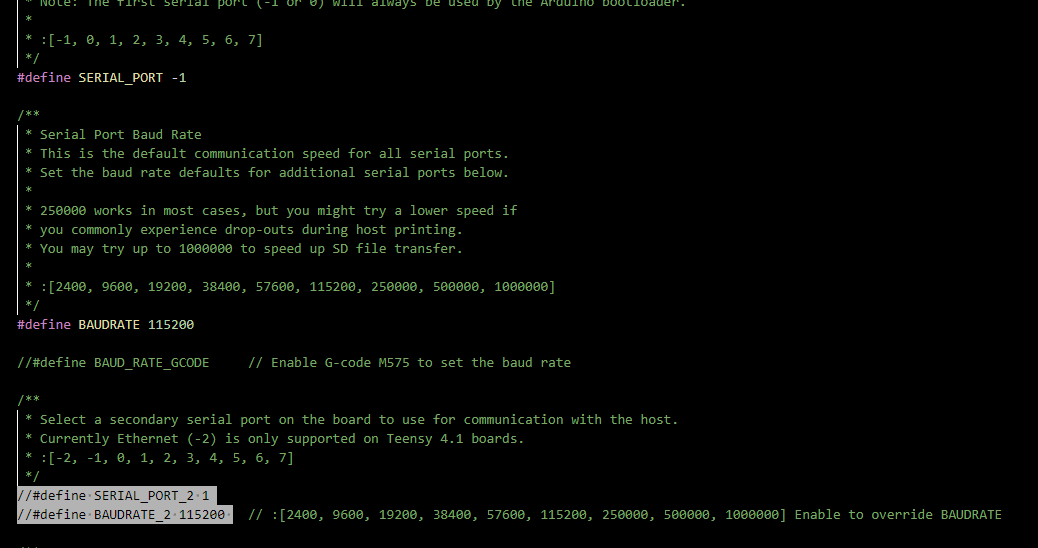

Bonjour, Merci a tous pour vos réponses, après 2 jours de recherche j'ai enfin trouvé. j'ai repris un ancien fichier qui fonctionnait et j'ai vu qu'il ne fallait pas activer la ligne ci dessous. //#define Z2_HARDWARE_SERIAL Serial1 dans le fichier pins Voilà la version marlin 2.1.2.5 est opérationnel avec ma carte SKR PRO V1.1 et TFT 35. J'ai juste encore cette erreur mais pas bloquant Merci a @pommeverte Je vais pouvoir reprendre mes essai avec extrudeur bondtech LGX Voilà problème résolu -

Bon je sèche complétement, je vais avoir passé la journée sur ce problème. j'ai ressayé un firmware de 2019 ça fonctionne Mais à partir de marlin 2.1.2 ça ne fonctionne plus alors que normalement ce firmware de 2023 devrait fonctionner. Je pense qu'il y a un problème avec la définition des ports séries je suis obligé d’inhiber ces deux lignes pour ne pas avoir de conflit avec le port USB de l'ordinateur pour qu'il se connecte à l'imprimante en COM4. j'ai juste #define SERIAL_PORT -1 #define BAUDRATE 115200 Voilà pour la situation qui reste sans solution. C'est bon maintenant, plus d'erreur, je pense que ça change rien avec le fichier.bin -

Je vais essayer d'inverser, j'ai passé l'après midi à faire des essais mais sans solution, merci. Ça change rien, je m'attendais à avoir des erreurs avec marlin mais pas de ce genre avec communication de l'affichage Merci quand même de ton aide. -

J'ai essayé un firmware ancienne version et ça fonctionne. J'ai contrôlé la configuration de marlin mais je sèche Je viens de m'apercevoir que mon PC était bloqué au démarrage sur le bios et impossible de le relancer. J'ai retiré le câble USB de ma carte imprimante et le PC est reparti, donc problème de port je pense. j'ai désactivé les deux lignes sur fond blanc et le PC fonctionne avec le câble USB et l'imprimante est bien reconnue. Par contre toujours le message imprimante non connectée sur l'afficheur. -

Merci pour ton retour, ci joint les fichiers. Configuration.h Configuration_adv.h Version.h En ce qui concerne la vitesse j'ai remis la même que dans l'ancien marlin Pour le nettoyage je regarde ! je viens de faire un clean mais toujours une erreur par contre il me donne bien le fichier firmware.bin -

Bonjour, J'ai réussi a compilé sans aucune erreur et après une mise à jour de studio code j'ai cette erreur Openocd, avez vous déjà rencontré cette erreur et quelle est la solution. Autre question avec le firmware que j'ai réussi a compilé j'ai cette erreur au niveau de l'imprimante"No printer attached!" j'ai du faire une erreur au niveau de marlin !!!! Merci d’avance pour votre aide -

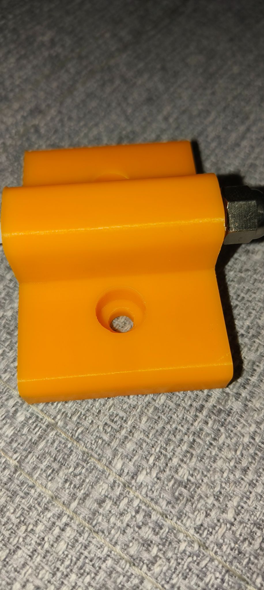

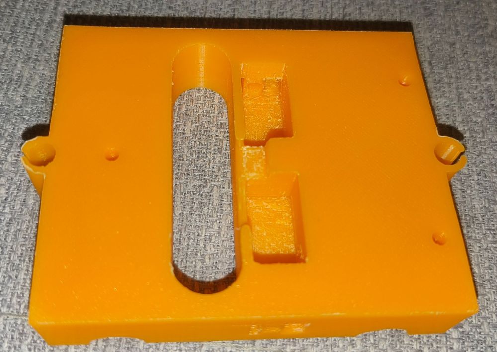

Une des pièces principales, la base inférieure. Toujours très content du slicer prusa, la qualité est incroyable. ABS couche 0,2 Encore la base supérieure est je m'occupe du montage.
Merci je vais regarder si je n'ai pas un frottement au niveau des poulies ou autres J'avais aussi imprimer cette pièce et j'ai des défauts mais dû au problème de rétractation je pense.
