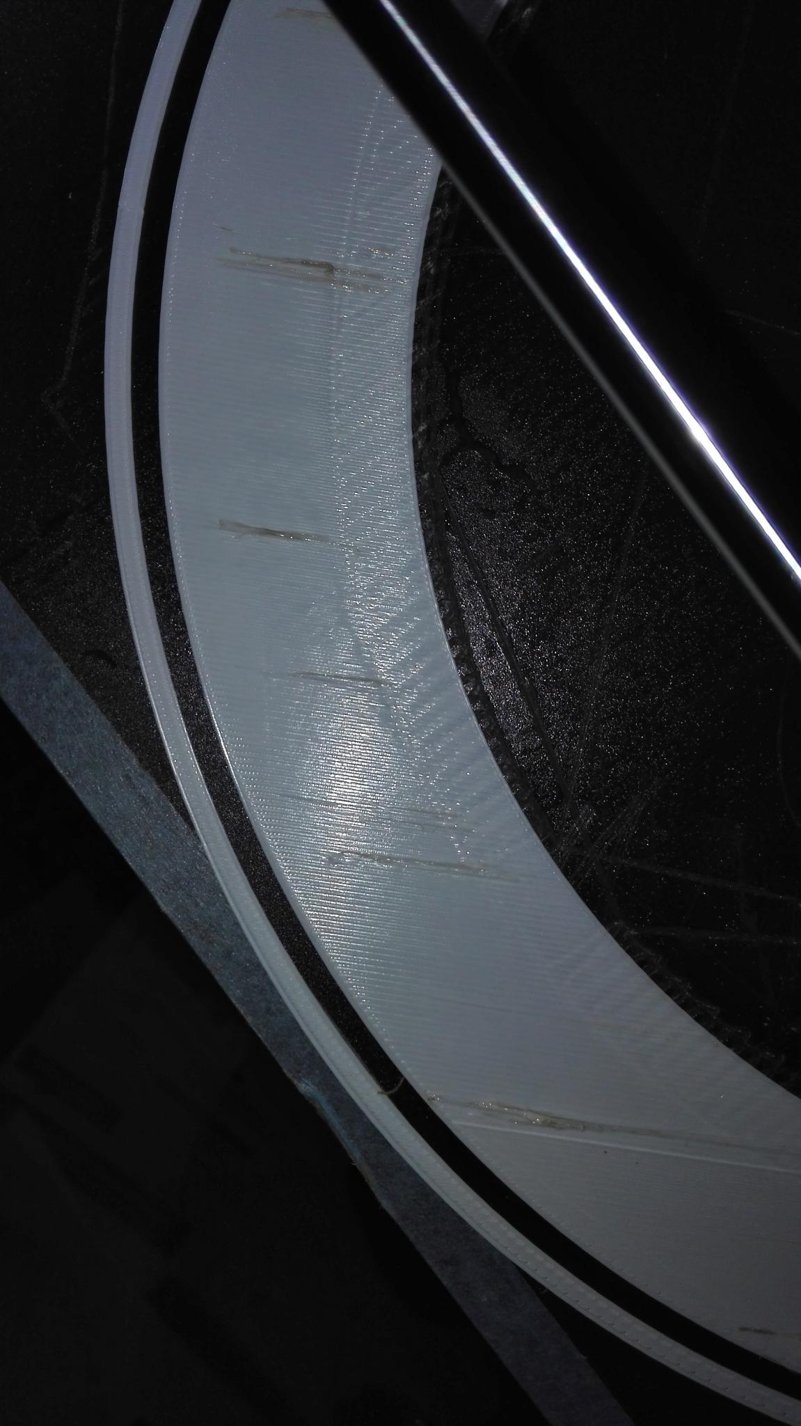

  2. J'ai essayé à 200°C mais j'ai le même phénomène ... Maintenant, je viens de voir qu'en fait, il y a de la matière fondue "qui coule" le long de la petite tête d'impression qui est pourtant bien serrée ... Je crois que je suis bon pour tout démonter ;-)
  3. Bonjour, J'imprimais sans problème sur une ultimaker2 mais je voulais imprimer des pièces plus grandes donc j'ai acheté une raise3D N2. Le problème, c'est que quand j'imprime, il y a de la matière qui vient se déposer à certains endroits, de façon arbitraire, sur la couche d'impression en cours (voir photo jointe). Cette matière durcit et perturbe l'impression des couches suivantes et parfois (souvent) la tête en butant sur cet obstacle provoque le décollement de la pièce. On dirait que la tête délivre trop de matière ... Quelqu'un t'il déjà rencontré le problème ? Mes paramètres d'impression: Fil: easyfil de formFutura Température de la tête: 210 ° C Température du plateau: 40 ° C Default printing speed: 50 mm / s Inner shell speed: 40 mm / s Outer shell speed: 25 mm / s Fill density: 20% Layer height: 0.1 mm Merci de votre aide et bon dimanche :-)
