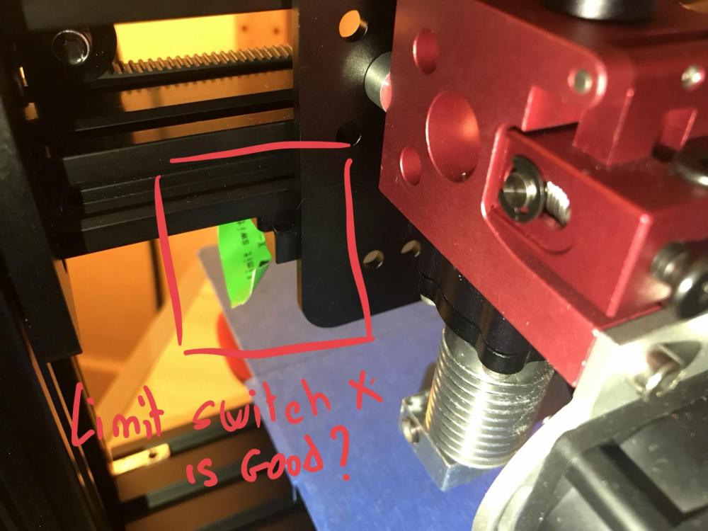

  1. Pour répondre à mon problème , le câble fournie par Tevo pour brancher le limit switch au boitier de contrôle était défectueux ( deux couleur de câble inverser) ils ont envoyer un autre câble avec le détecteur limit switch avec le même défaut. juste retiré les cosses et inversé les câbles. Maintenant mes soucis sont la qualité des impressions ...

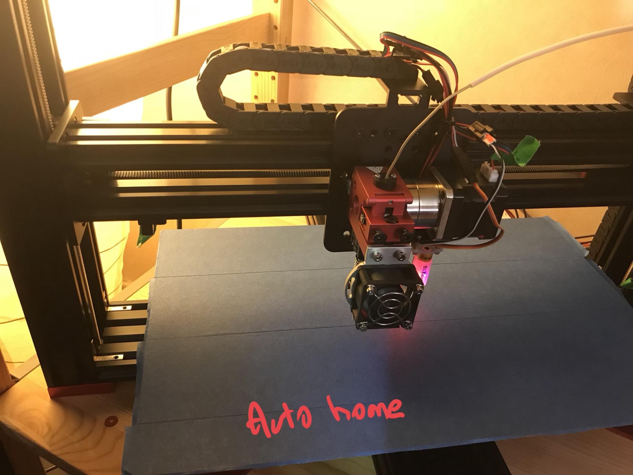

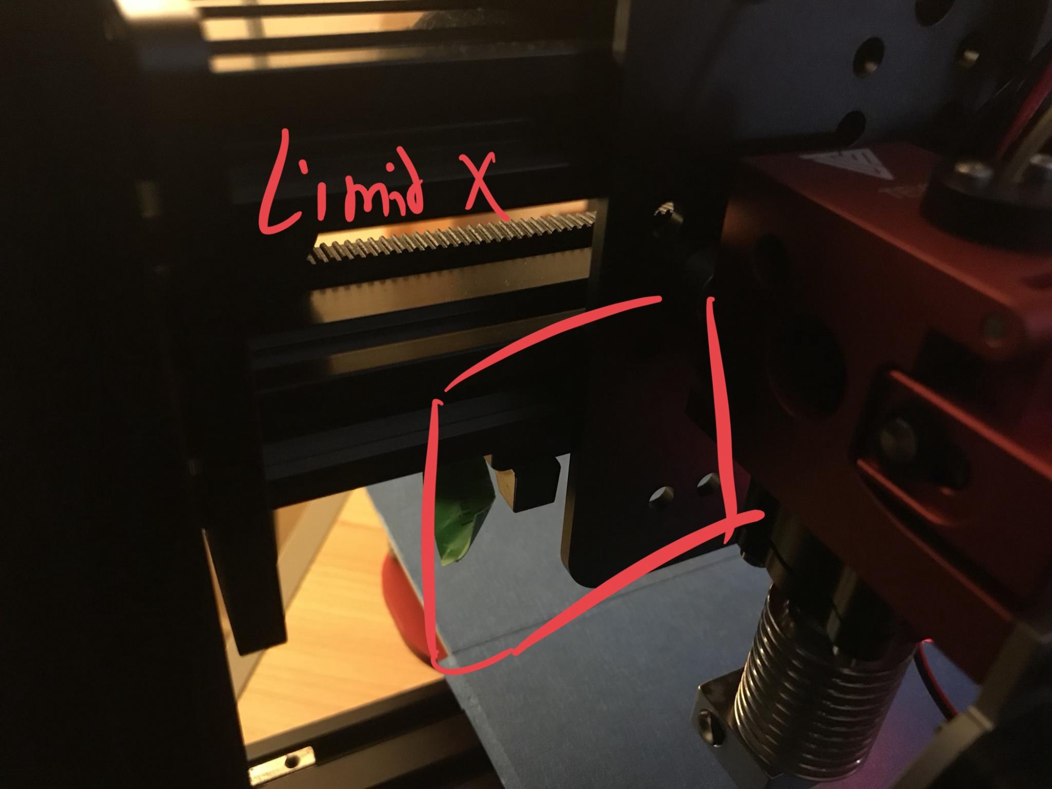

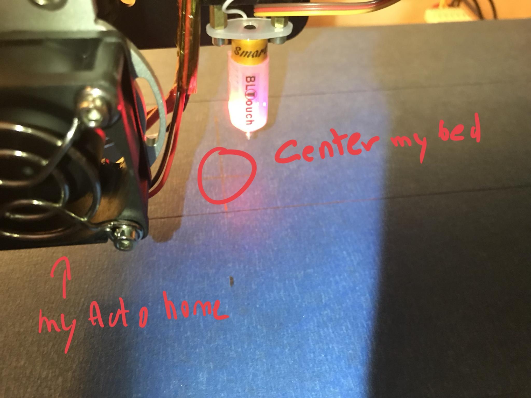

  2. Précision voila là des photos de mon auto home du centre du plateau et du limite switch si ça vous parle :)??
  3. Bonsoir après avoir eu l’aide de synergie41 qui m’a permis de bien avancer sur mon imprimante une tevo Black Widow avec bl touch, mon problèmes est l’axe X voir vidéo il va a droite toutes et ne s’arrete Pas la courroie saute voir vidéo J’ai installer la version 1.1.0 rc8 V4 pour tevo bw bl touch j’ai Essayer de lire et de comprendre les g codes mais tous ne sont pas en français et les moteurs de traductions ne facilite pas les choses y a t’il un moyen de dire à l’imprimante ici c’est le point central de l’imprimante ( le plateau) et la bas X , Y et Z sont tes limites d’impression ou une autre solution merci d’avance 355D6023-05D8-42EA-A5D6-394F36D8F0C3.MOV D4DB1FD2-EF61-448F-80A2-0BD026AA2CA1.MOV

  5. Bonsoir , J'ai terminer de monter l'imprimante régler quelques problèmes de branchement ... J'ai commander l'imprimante avec le BL touch , celui ci clignote rouge, ( débrancher le touch Z) comment fait on pour lancer un test de calibrage BL touch et taille du plateau ( quand je clic sur tous les axes au origine la tête d'impression va complètement a droite et ne s'arrête pas on voit la courroie patiné .... au démarrage ça affiche marlin 1.1.0 rc7 Merci
