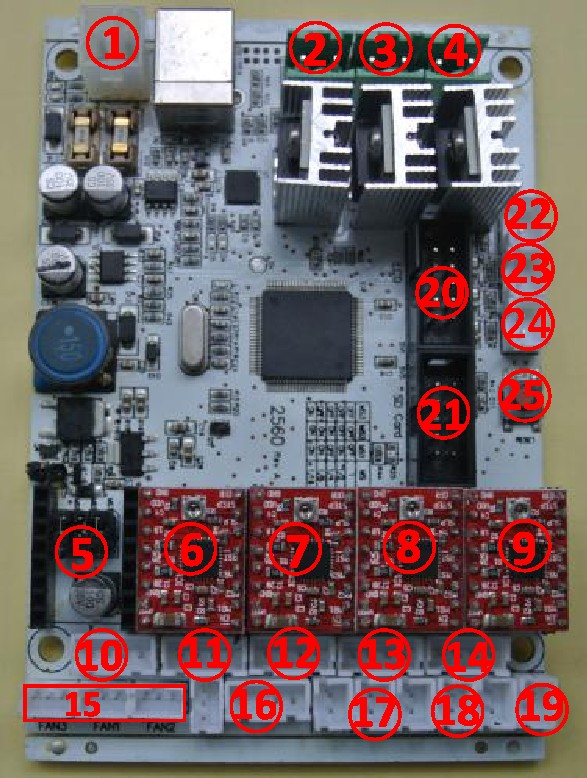

  3. oui pardon ,avec un multimètre voltmètre en position ohmmètre ,sans que l imprimante soit raccordé au secteur . il indique 0 le fusible et hs si 1 fusible bon ou en mode logic si ça sonne il et bon
  4. il des petits fusibles juste après le connecteur 1 les 2 petites chose dorée .il sont peut être grillé ?
